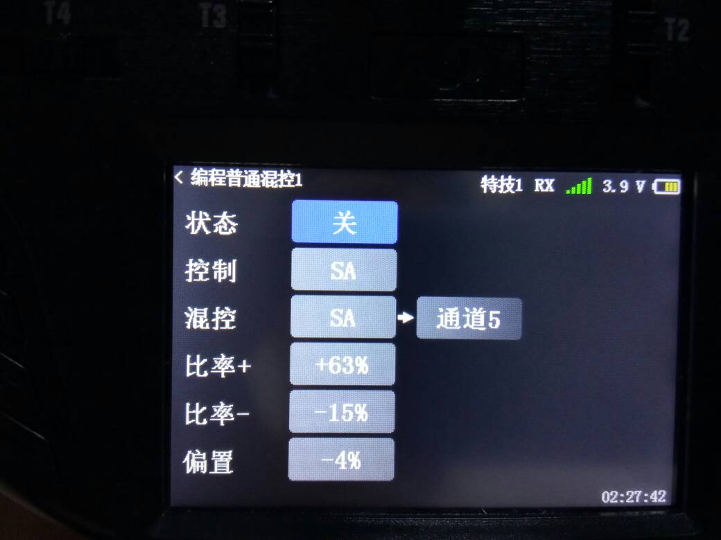

本人入魔也好几年了,真正飞行确是很少。姑且算是小白一枚吧,之前用的是老款天7,跟随泡泡老师设置了六个飞行模式,没什么问题,最近入手了一款天地飞的ET07。上网也查不到相应的设置教程,只好参照MP上的显示出来的输出值调。这几天一直在调试,今天调好了。把参数发上来给大伙看看。希望对大伙有用。
飞控是apm。
活不多说上图。
首先是舵角设置:
上下各52%
然后是可编程混控1和2。混控3禁用。
最后上一张自己做的500四轴图。有点丑参照飞跃的折叠鸡架设计的,玻纤板加铝管。有空出去飞几圈看看设计的是否合理。
