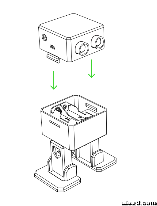

参照,国外开源贴 (  https://create.arduino.cc/projec ... -in-one-hour-5f2a1c),做了3D 打印小机器人
挺好玩的

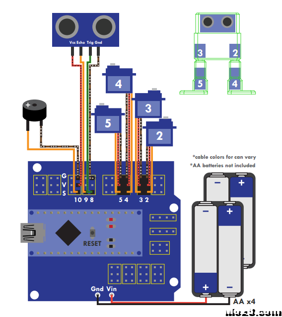

发表于 2018-8-1 12:21:01 | 显示全部楼层
壳子好打印,电路板是怎么搞的?
tb "nano 扩展板"  详情 回复 发表于 2018-8-1 14:48

 楼主| 发表于 2018-8-1 14:48:04 | 显示全部楼层
siegfie 发表于 2018-8-1 12:21
壳子好打印,电路板是怎么搞的?
tb "nano 扩展板"
