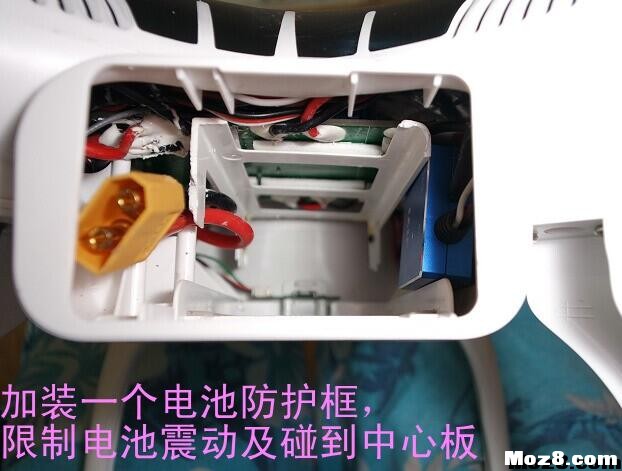

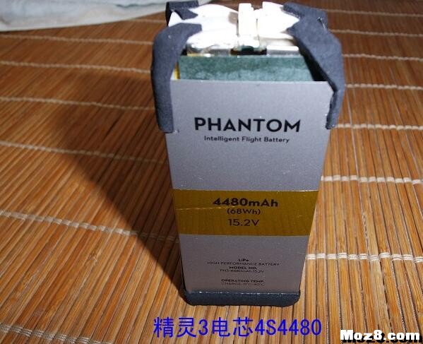

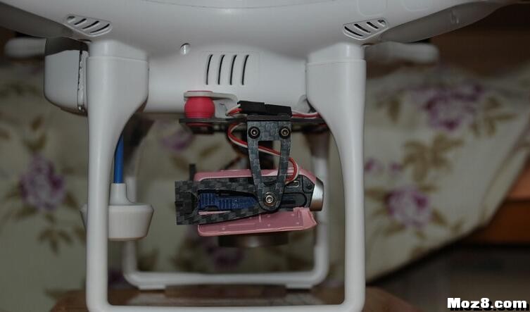

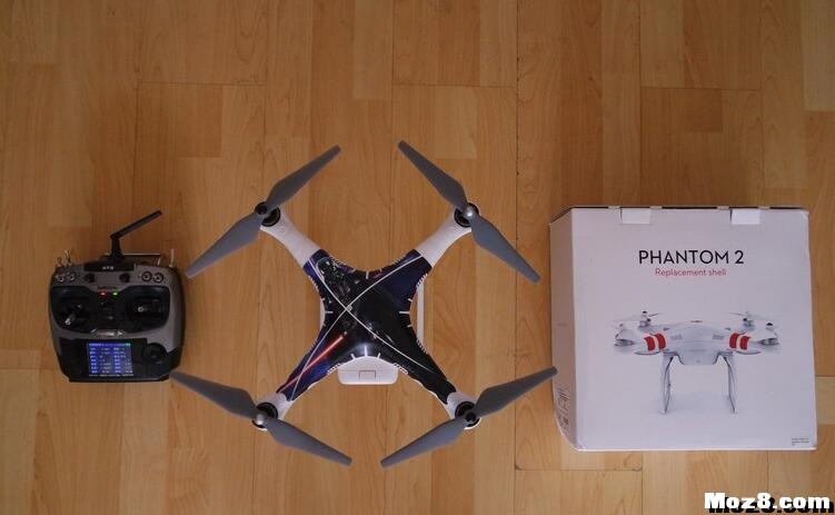

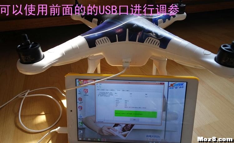

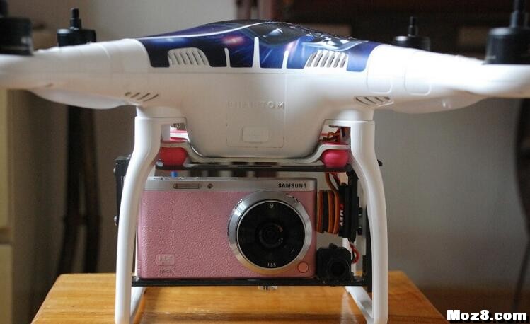

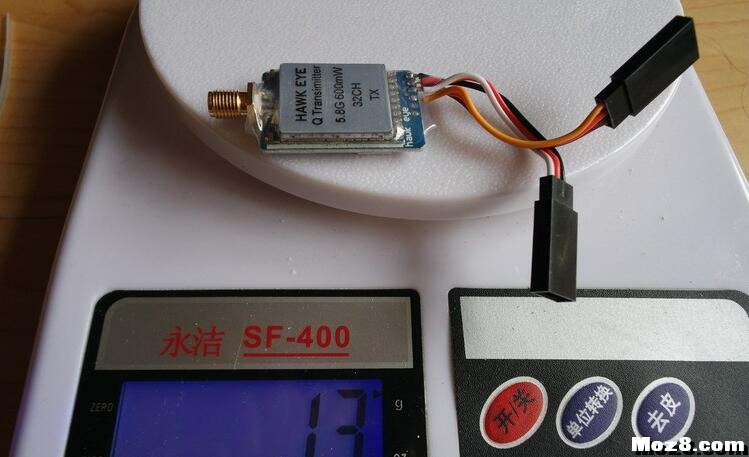

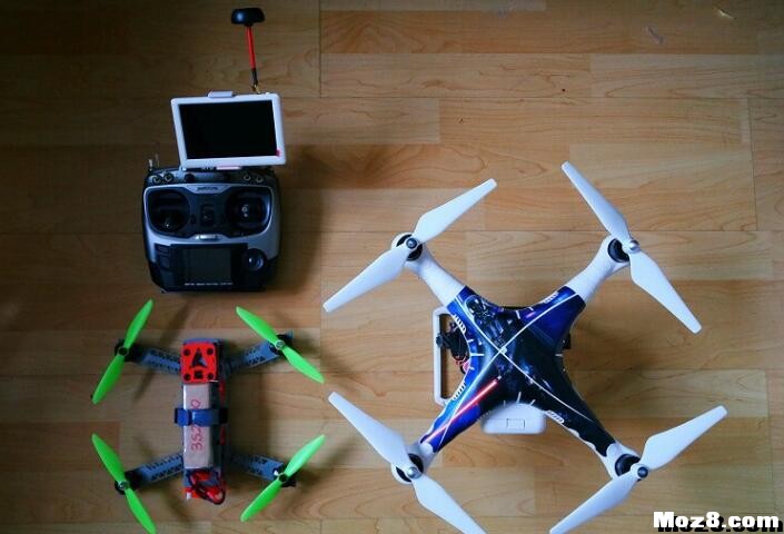

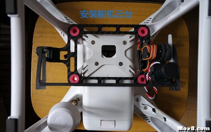

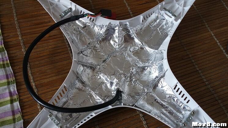

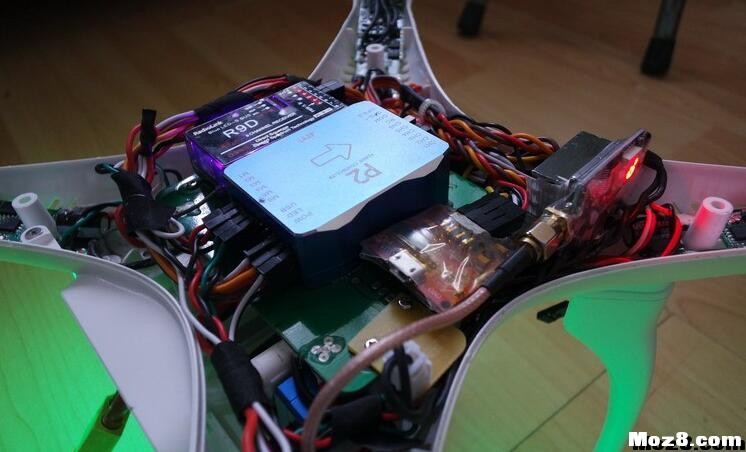

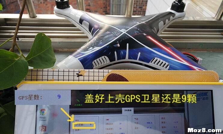

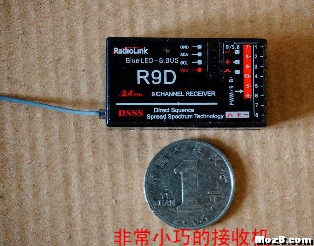

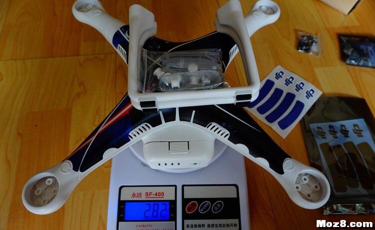

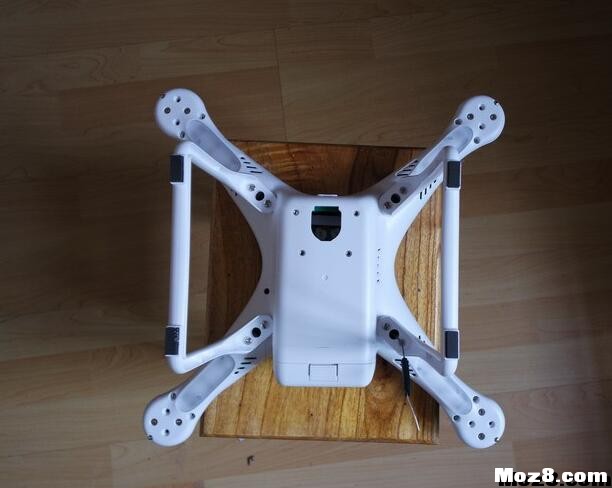

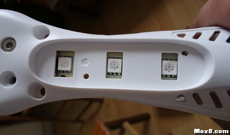

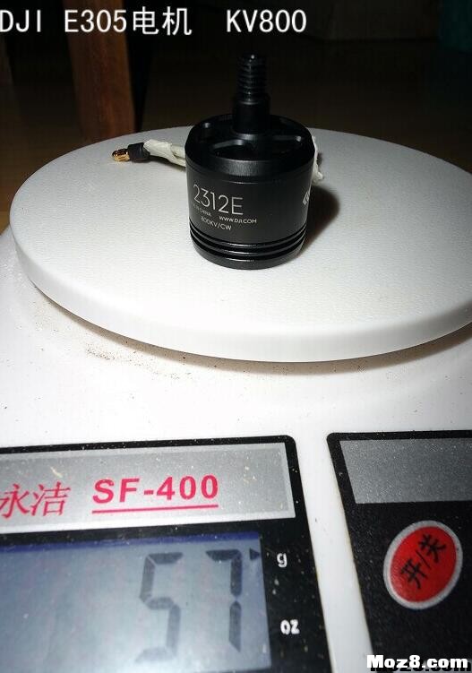

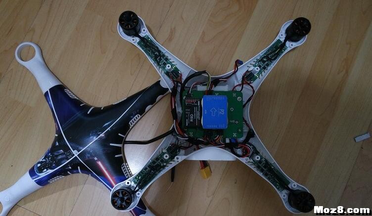

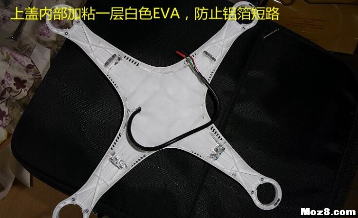

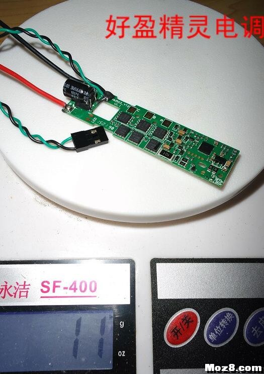

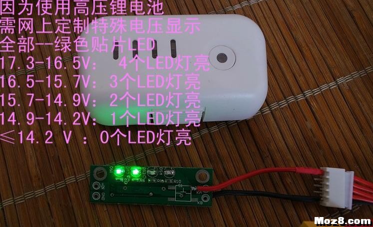

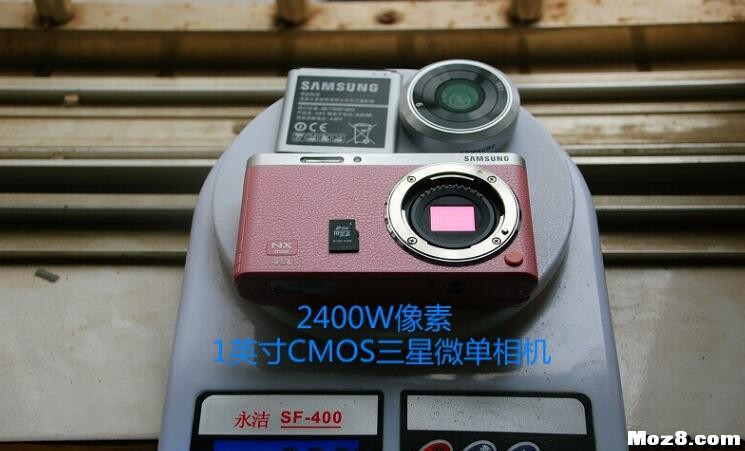

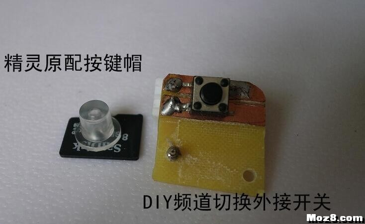

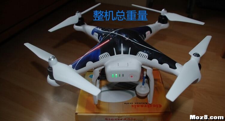

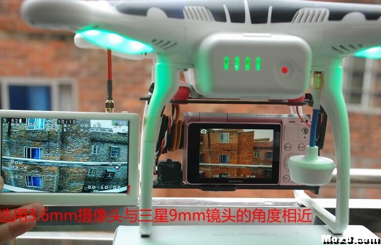

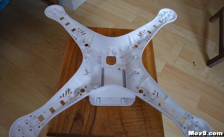

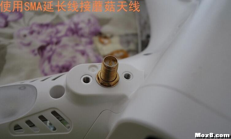

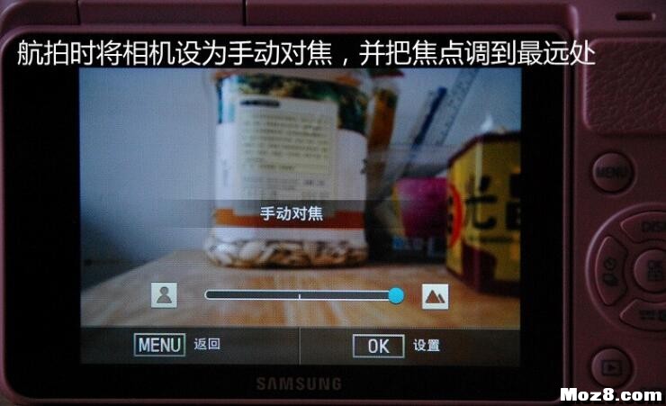

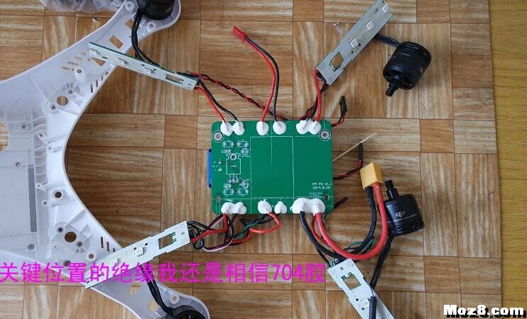

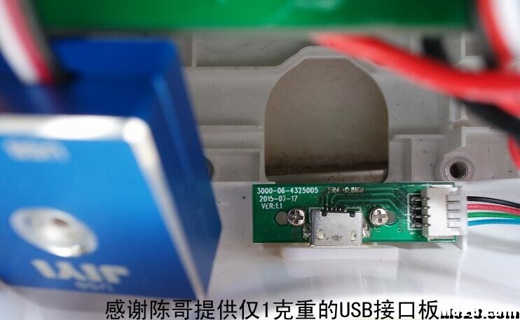

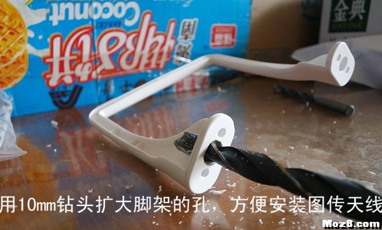

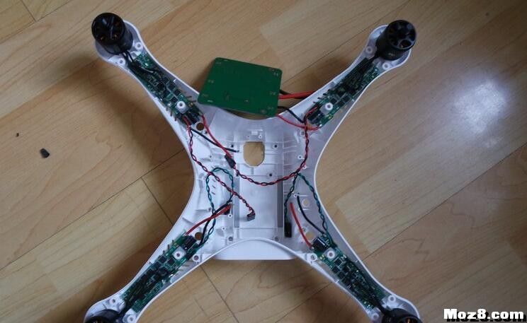

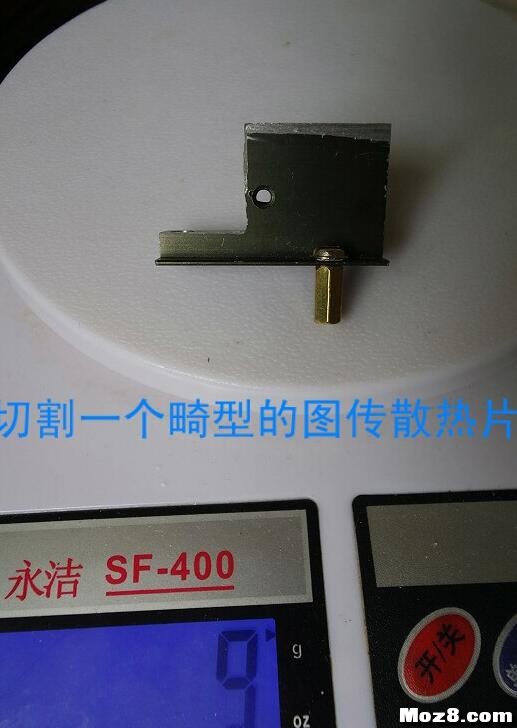

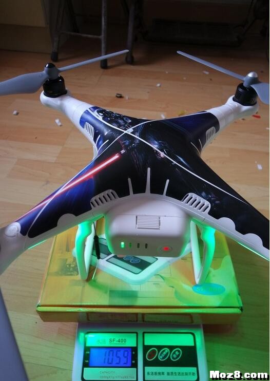

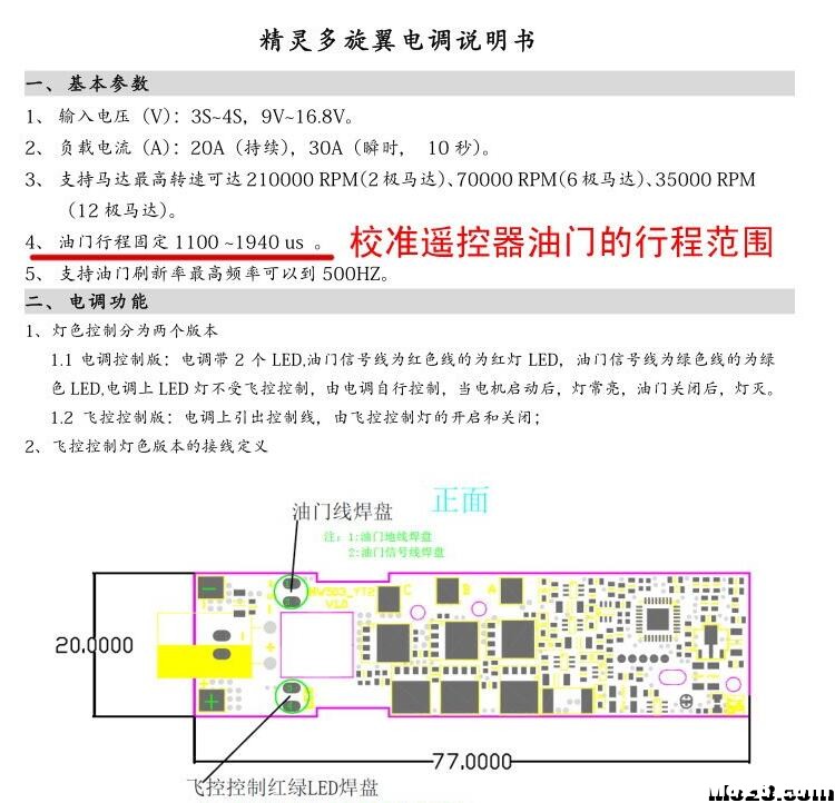

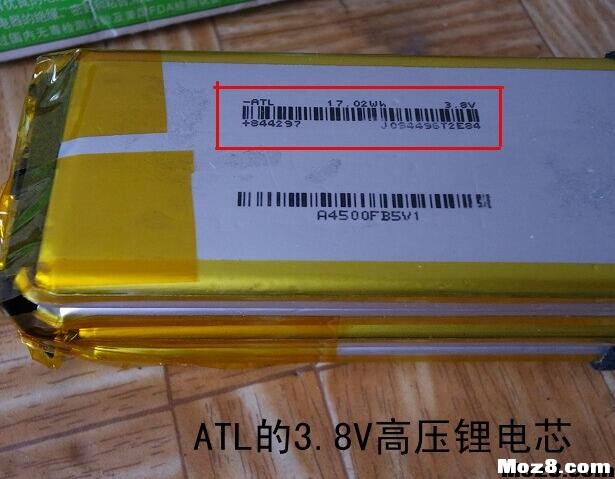

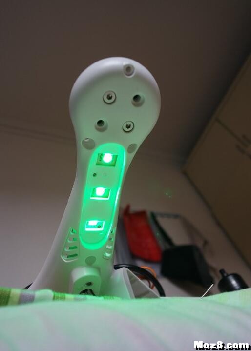

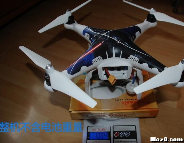

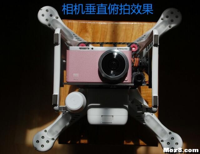

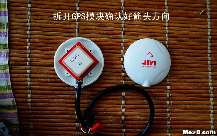

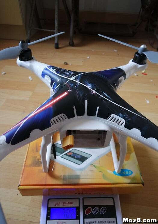

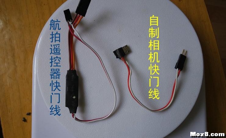

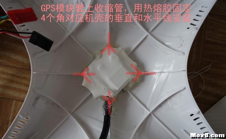

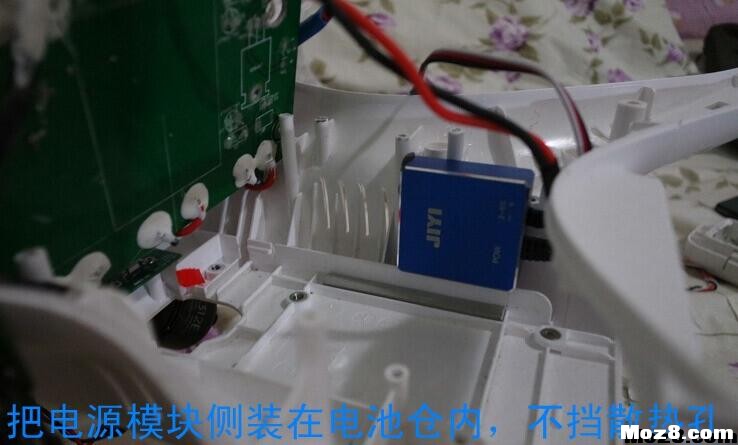

不加电池1KG多点,加上电池全中1.5KG      山精外壳,jiyi 飞控  大疆2312E电机,精灵电池 ,精灵电调,
舵机云台,效果不怎么好,带上微单山精加重了,出去飞的一个电的时间只敢10分钟就下来了,只是拍相片,基本上去拍几下快门就下来了,不需要像飞航线拍视频这么费时间。有两张是我用NX MINI硬挂山精拍的,硬 挂时尽量保证有1/500秒以上的快门速度,要不然就容易糊了,所以可以与夜景绝缘了,只能白天拍。
直接上图
