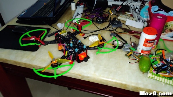

配置如下:
飞控:CC3D (F7烧了返厂)
电调:大力40A 4合一电调
电机:银燕 MT2206II 1900KV
桨:5065三叶桨

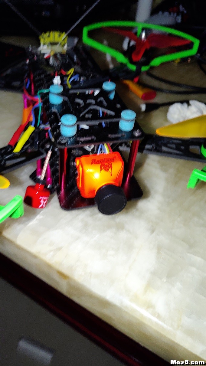

底板稍作修改加个立柱。装上5200 4S电池刚刚好。

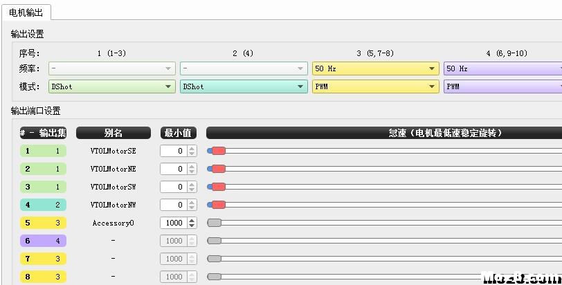

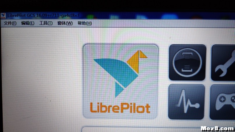

CC3D 地面软件还是推荐用LP (OP已经寿终正寝),具体原因很多 首选一个就是因为用这个可以
开启DSHOT 可以开启DSHOT 可以开启DSHOT
用OP只能开启ONESHOT 用BF只能开启MULTISHOT

最后来段试飞视频吧。望大佬指点下怎么调PID。晚上开始研究PID, 视频中飞机操作偏柔和(适合新手,日本车感觉)。打算让飞机硬朗点(德国车的感觉)

发表于 2018-7-30 19:58:27 | 显示全部楼层
灯板很炫啊 哪里搞得?
 楼主| 发表于 2018-7-30 20:05:23 | 显示全部楼层
昶平 发表于 2018-7-30 19:58 暂时用CC3D装好了QAV280 电池,飞控,电调,电机,银燕 作者:ykyandy 7365
灯板很炫啊 哪里搞得?
马云家 matek

发表于 2018-8-1 22:29:33 | 显示全部楼层
我飞oneshot和dshot没区别
 楼主| 发表于 2018-8-2 03:06:32 | 显示全部楼层
qq1070187018 发表于 2018-8-1 22:29 暂时用CC3D装好了QAV280 电池,飞控,电调,电机,银燕 作者:ykyandy 6331
我飞oneshot和dshot没区别
其实我也没区别。。。。我心里上有区别。暂时用CC3D装好了QAV280 电池,飞控,电调,电机,银燕 作者:ykyandy 7768
我手都没pwm快。。。还dshot  哈哈。不过人家好歹是数字通信。
