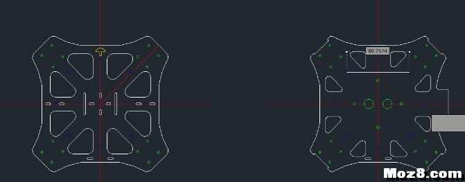

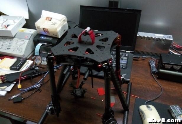

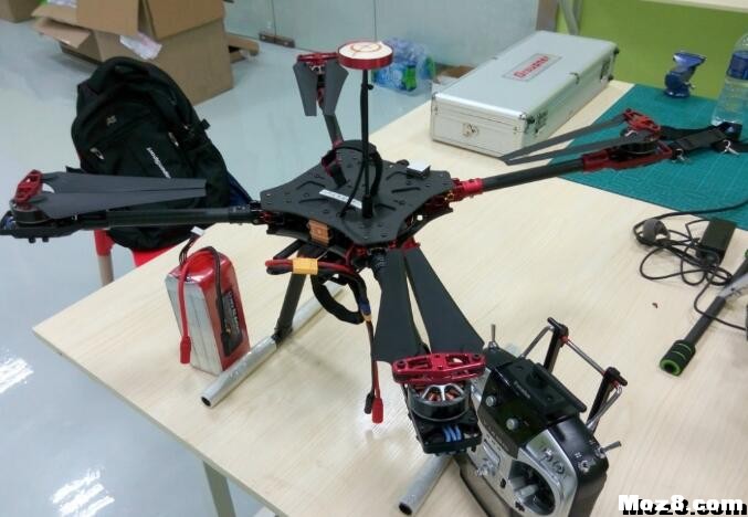

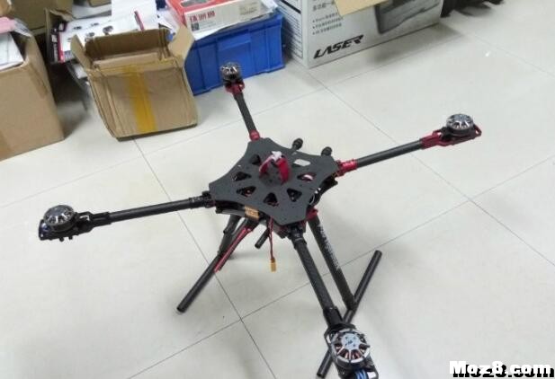

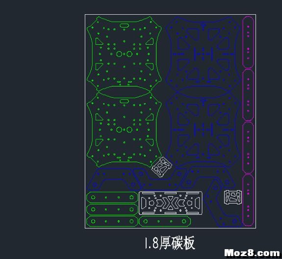

一直以来都特别喜欢四轴伞折的结构,其机动灵活、挂狗长航时、便携易带等特点是非常中毒,自从看了论坛消费级航拍飞行器板块一位中将的 自己打造“呆萌骚”伞折小钢炮,毒瘾又犯,连续看了两遍才过瘾。于是自己决定打造自己的16mm管子伞折小钢炮。
        首先谢谢中将慷慨的分享图纸,我自己不需要这么大的中心板,但是样子特别喜欢,就把图纸缩放然后做改动,这中间的构思也是要省略1万字的。。。其中包括:中心板布局,脚架选择,云台减震下压设计,减震组件制图,动力选择搭配等等。。希望自己能够做出来一个漂亮的实用的伞折四轴。
        于是预算,采购,画图,同步进行,现在进度就剩中心板没有加工了,请看图!苦思冥想的快乐,装机的快乐!
感觉铝件的工艺和自己精心的装机看的也是自己热血澎湃有木有!
转自DIY给想伞折机架的模友一些帮助 云台,图纸,航拍,DIY,四轴 作者:fpvfpv 7999

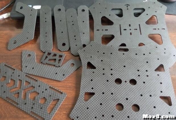

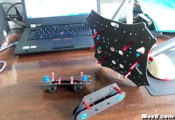

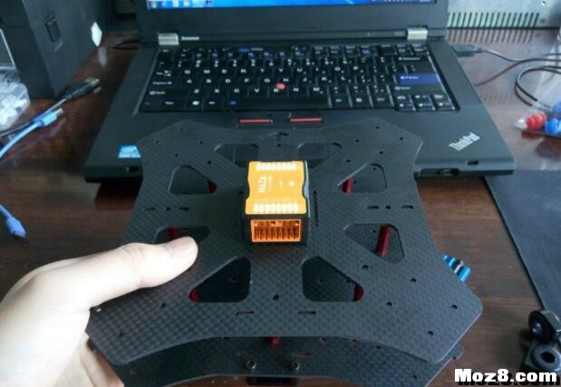

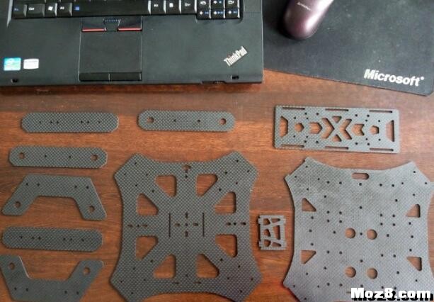

首先是机架中心板的未完工图纸 现在已经完工,经过两次改动 决定不再修改,准备发去开始雕刻,因为板材刻一 ...
转自DIY给想伞折机架的模友一些帮助 云台,图纸,航拍,DIY,四轴 作者:fpvfpv 2565

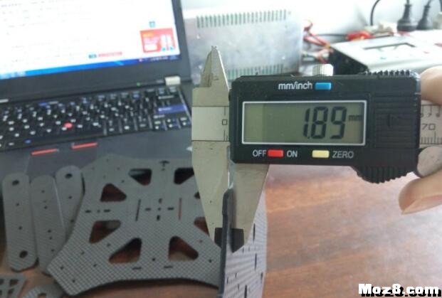

不好意思,让大家等这么久,中心板已经加工出来了,看看效果吧。用的1.8的板子,卡了一下1.9,足够结实了。 ...

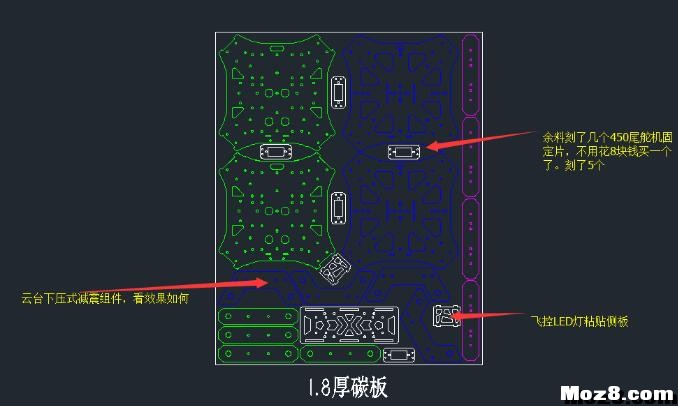

一张板子刻了两套,到时候我做出来之后效果还可以的话,可以出一套给模友们。下板孔位大部分和飞越的兼容。 ...
转自DIY给想伞折机架的模友一些帮助 云台,图纸,航拍,DIY,四轴 作者:fpvfpv 6508
转自DIY给想伞折机架的模友一些帮助 云台,图纸,航拍,DIY,四轴 作者:fpvfpv 8958

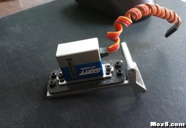

看一下刻的尾舵机固定座,嘿嘿 网上7块钱一片的还没这厚实吧
转自DIY给想伞折机架的模友一些帮助 云台,图纸,航拍,DIY,四轴 作者:fpvfpv 4349
转自DIY给想伞折机架的模友一些帮助 云台,图纸,航拍,DIY,四轴 作者:fpvfpv 7305

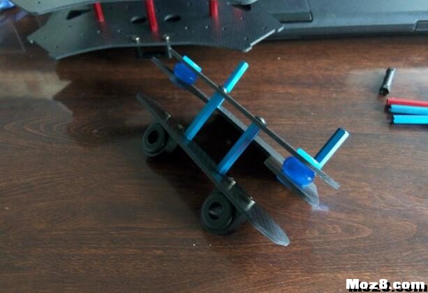

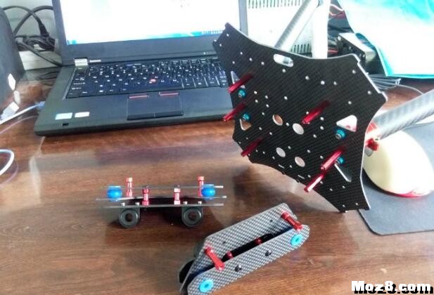

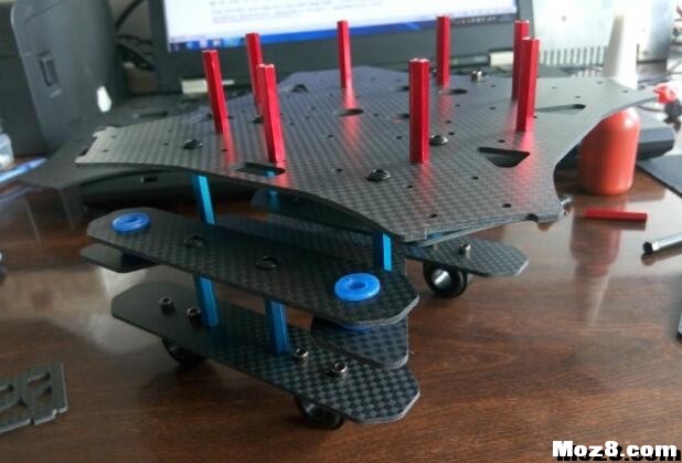

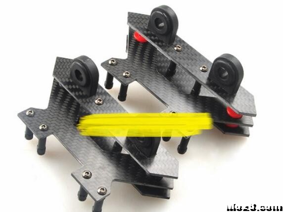

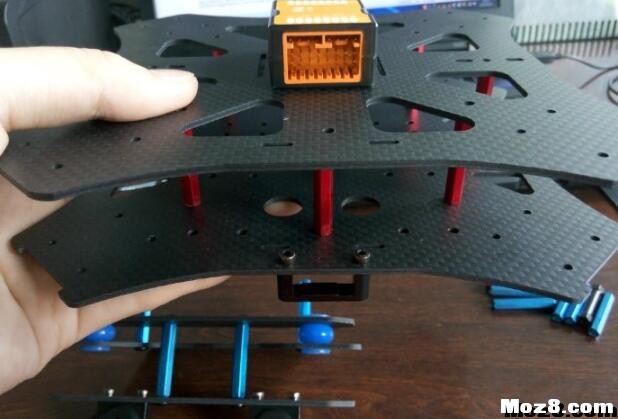

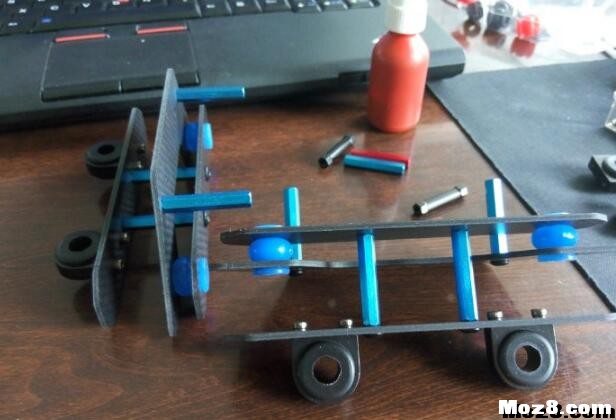

下压减震组建的设计灵感 图纸正在改进中 后边编辑会截图放上来,黄色去掉水印防止广告嫌疑 嘿嘿 云台减震组 ...

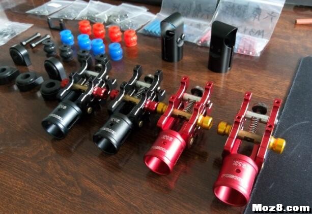

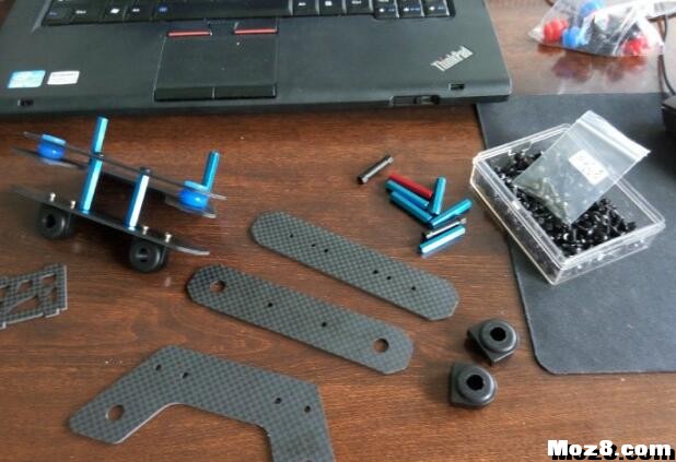

下边是采购的装机需要用的零件
转自DIY给想伞折机架的模友一些帮助 云台,图纸,航拍,DIY,四轴 作者:fpvfpv 1977
转自DIY给想伞折机架的模友一些帮助 云台,图纸,航拍,DIY,四轴 作者:fpvfpv 558

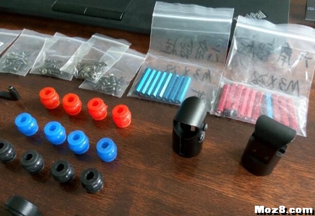

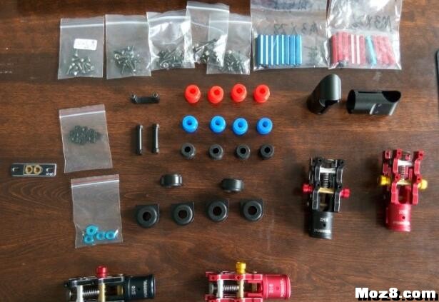

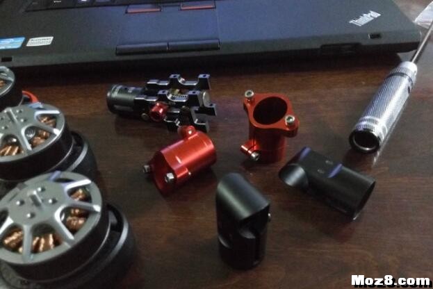

折叠件 铝柱 减震组件等
转自DIY给想伞折机架的模友一些帮助 云台,图纸,航拍,DIY,四轴 作者:fpvfpv 8025

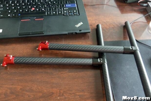

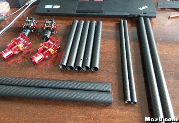

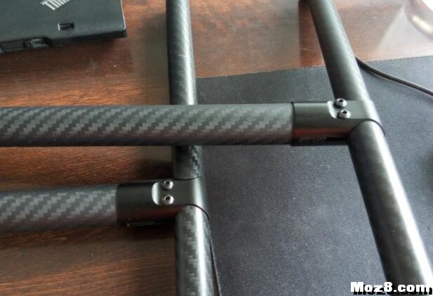

脚架用20mm竖管和16mm横管 绝对结实,全部铝件链接
转自DIY给想伞折机架的模友一些帮助 云台,图纸,航拍,DIY,四轴 作者:fpvfpv 2135

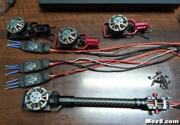

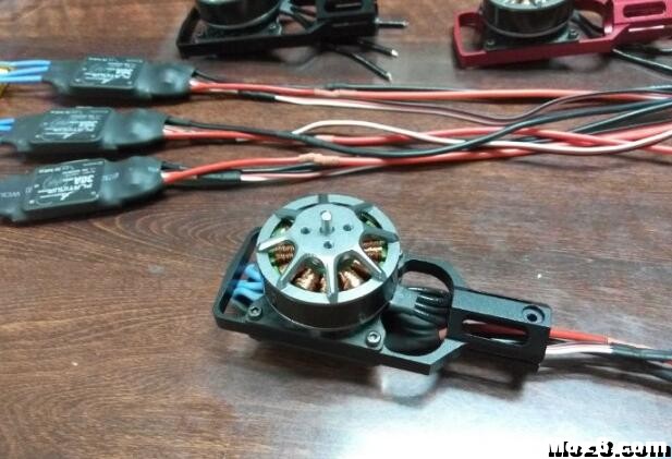

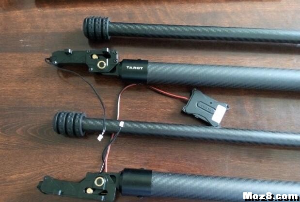

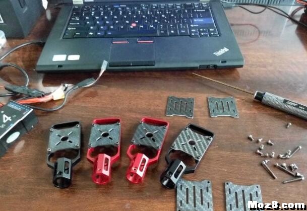

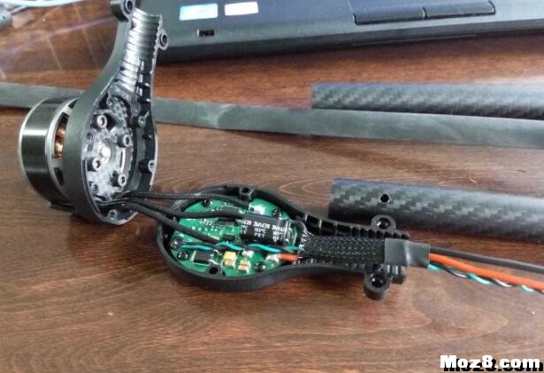

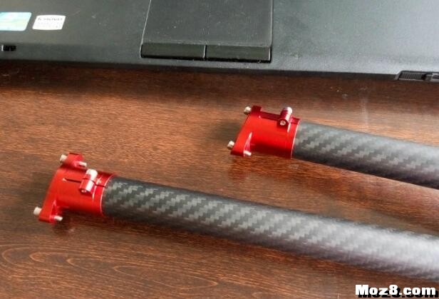

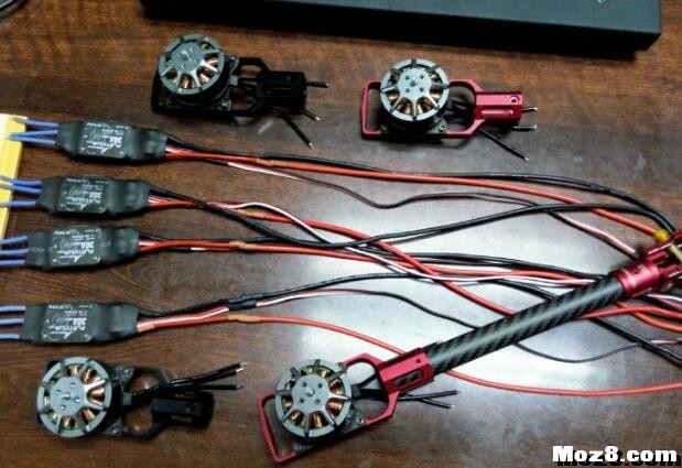

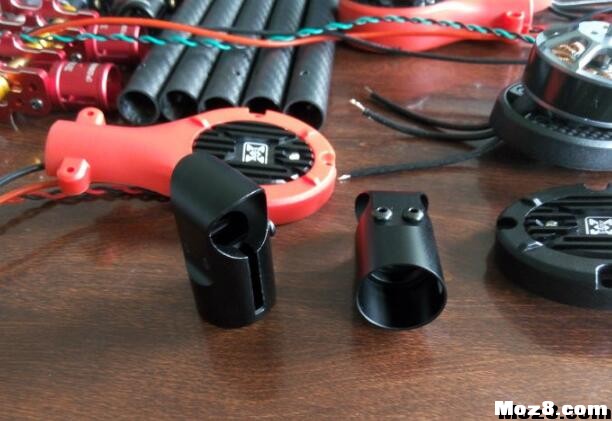

购买的碳管 好盈圆形电机电调一体座,这里的碳管打洞也是李哥画图帮忙精心用机床打的空,很精准!谢谢李哥 ...
转自DIY给想伞折机架的模友一些帮助 云台,图纸,航拍,DIY,四轴 作者:fpvfpv 401
转自DIY给想伞折机架的模友一些帮助 云台,图纸,航拍,DIY,四轴 作者:fpvfpv 780

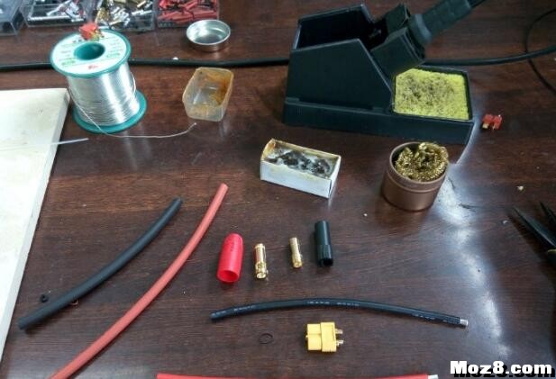

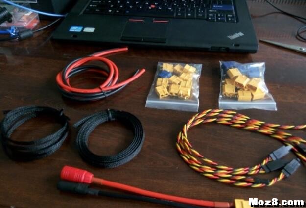

焊接一个AS150+XT150的转接头 因为有的电池是这个搭配
转自DIY给想伞折机架的模友一些帮助 云台,图纸,航拍,DIY,四轴 作者:fpvfpv 586
转自DIY给想伞折机架的模友一些帮助 云台,图纸,航拍,DIY,四轴 作者:fpvfpv 4017
焊接点击 用的3508 370KV定制版 感谢李哥的帮助
转自DIY给想伞折机架的模友一些帮助 云台,图纸,航拍,DIY,四轴 作者:fpvfpv 6558
转自DIY给想伞折机架的模友一些帮助 云台,图纸,航拍,DIY,四轴 作者:fpvfpv 8094

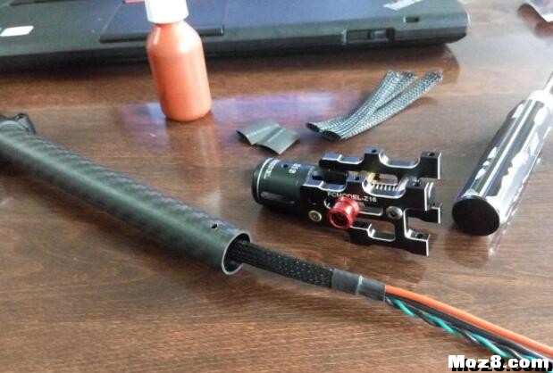

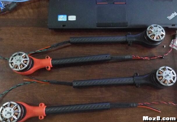

套上蛇皮管 防患于未然
转自DIY给想伞折机架的模友一些帮助 云台,图纸,航拍,DIY,四轴 作者:fpvfpv 6852
转自DIY给想伞折机架的模友一些帮助 云台,图纸,航拍,DIY,四轴 作者:fpvfpv 9042
转自DIY给想伞折机架的模友一些帮助 云台,图纸,航拍,DIY,四轴 作者:fpvfpv 3582

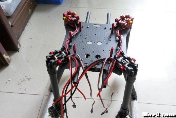

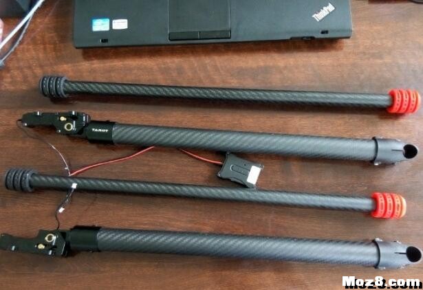

看下四根装好的机臂 还是很有成就感的,仔细装机是一种享受
转自DIY给想伞折机架的模友一些帮助 云台,图纸,航拍,DIY,四轴 作者:fpvfpv 3682
转自DIY给想伞折机架的模友一些帮助 云台,图纸,航拍,DIY,四轴 作者:fpvfpv 9707
转自DIY给想伞折机架的模友一些帮助 云台,图纸,航拍,DIY,四轴 作者:fpvfpv 107

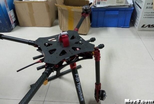

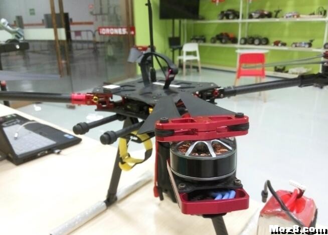

暂时装到这里 下边站两层楼继续编辑进程,很期待装好的样子 更新一点脚架的安装,最近在某宝冒了个便宜的三 ...
转自DIY给想伞折机架的模友一些帮助 云台,图纸,航拍,DIY,四轴 作者:fpvfpv 2574
转自DIY给想伞折机架的模友一些帮助 云台,图纸,航拍,DIY,四轴 作者:fpvfpv 8674

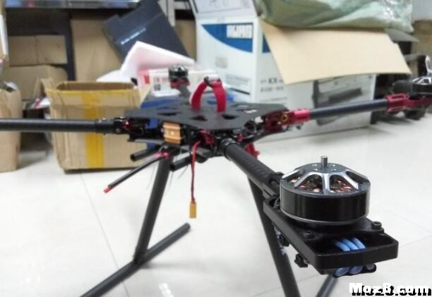

装好脚架整体的样子,红配黑的帅气。到时候横管用泡沫棉裹一下,不买什么减震海绵圈了,一样用的 ...

中心板的图纸已经最后敲定,下板镂空减少了,多打点孔为了以后装机方便,已经预留和飞越兼容的减震、挂载杆 ...
转自DIY给想伞折机架的模友一些帮助 云台,图纸,航拍,DIY,四轴 作者:fpvfpv 6589
因为一块板切一套浪费了,就直接排了两套,电池板只能放下一个了,如果做成后效果还不错的话,可以出一套板 ...

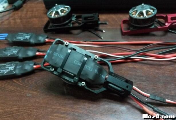

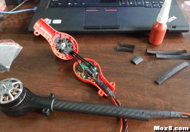

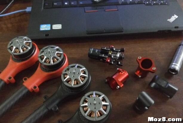

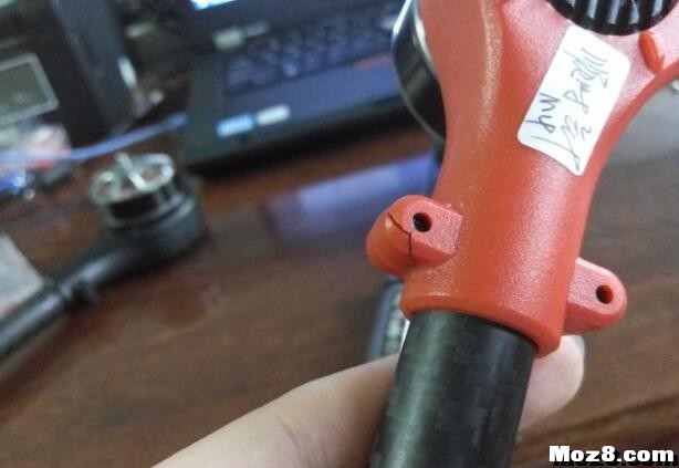

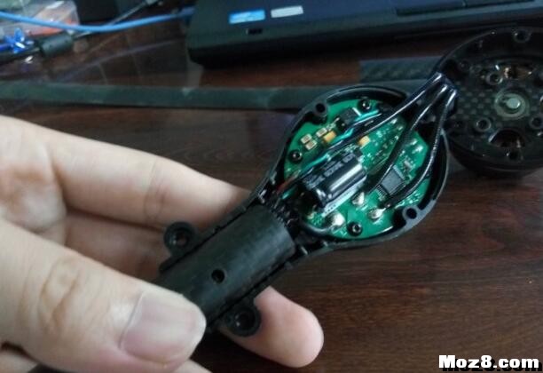

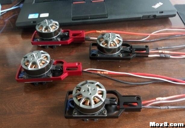

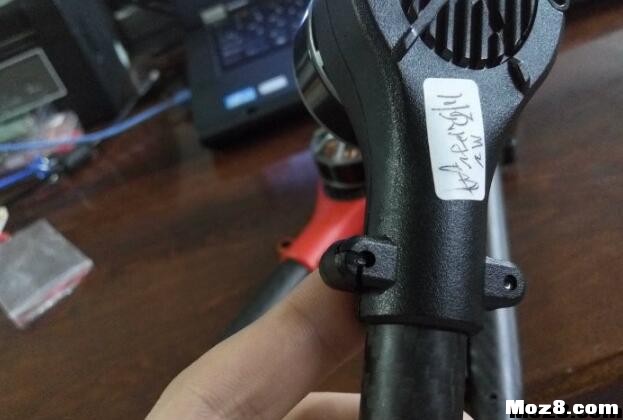

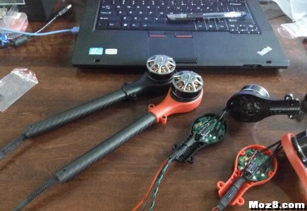

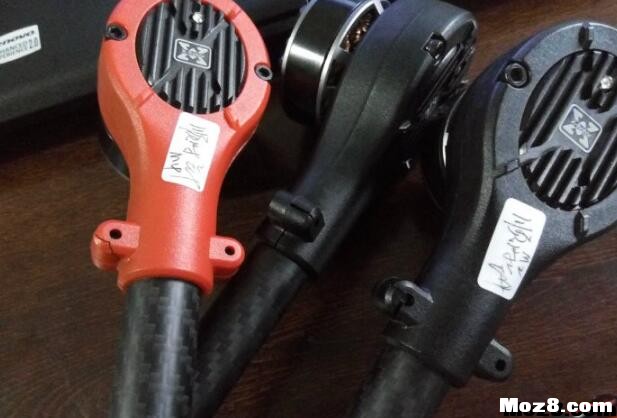

出了点小问题,好盈的这个电机座塑料件有点脆,锁紧后裂了。可能是第一批用料问题,已经联系厂家, 并且厂 ...
转自DIY给想伞折机架的模友一些帮助 云台,图纸,航拍,DIY,四轴 作者:fpvfpv 1118
转自DIY给想伞折机架的模友一些帮助 云台,图纸,航拍,DIY,四轴 作者:fpvfpv 5435
因为好盈乐天这个电调样品的料有问题,厂家已经帮我更换了全新的外壳,但是出于长期考虑,改变方案, 不用 ...
转自DIY给想伞折机架的模友一些帮助 云台,图纸,航拍,DIY,四轴 作者:fpvfpv 3446
而且外皮破的重新格调换了热缩皮包好,标签贴上,又像新的一样,手工给赞不? ...
转自DIY给想伞折机架的模友一些帮助 云台,图纸,航拍,DIY,四轴 作者:fpvfpv 7803
电机座同样红黑区分头尾,和折叠件配合。但是这电机座的价格。。让人蛋疼 ...

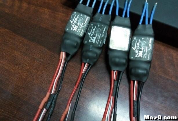

转自DIY给想伞折机架的模友一些帮助 云台,图纸,航拍,DIY,四轴 作者:fpvfpv 1566

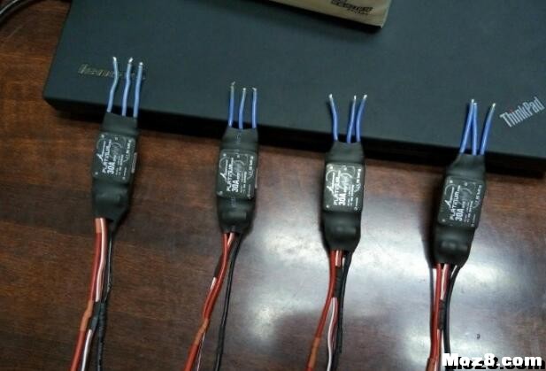

这里顺便把好盈那四个25A圆形电调出掉,400包顺丰,某宝价格200多一个呢,厂家已经给我更换全新外壳并确定 ...

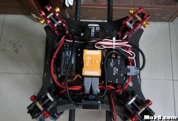

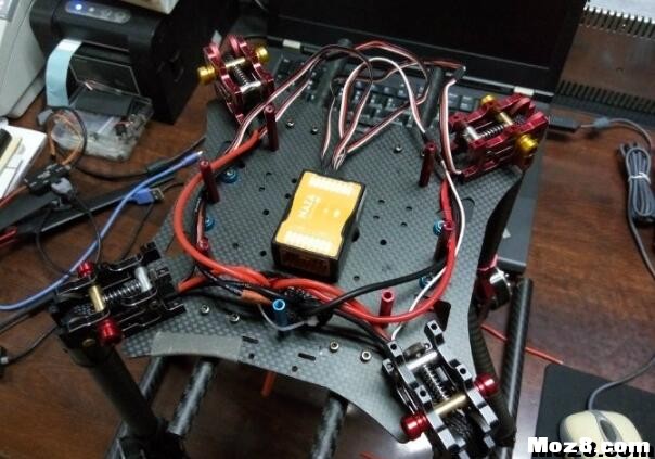

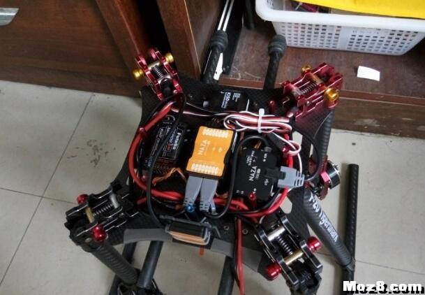

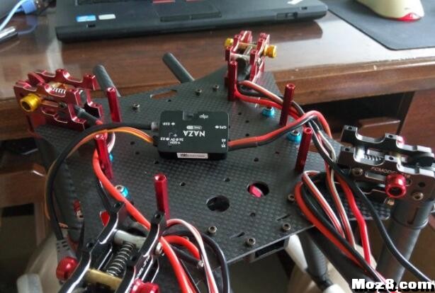

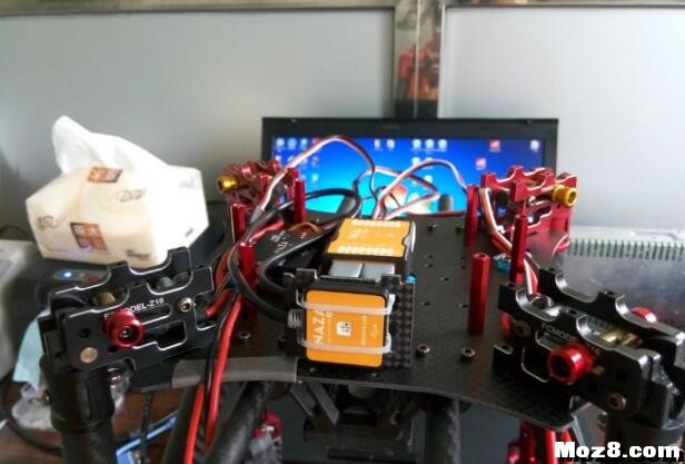

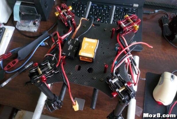

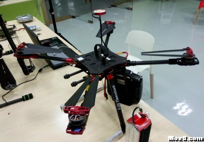

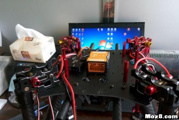

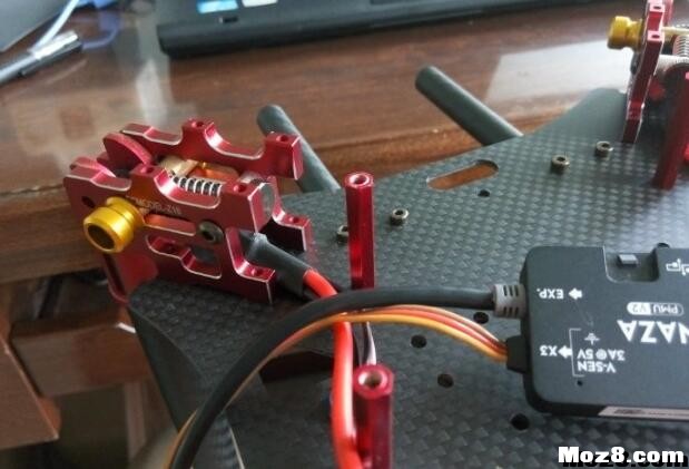

好多电源线布起来还是很头疼的,对于布线也不是很擅长。PMU模块要插GPS忘记了,后边改回来了。 ...
转自DIY给想伞折机架的模友一些帮助 云台,图纸,航拍,DIY,四轴 作者:fpvfpv 1988
转自DIY给想伞折机架的模友一些帮助 云台,图纸,航拍,DIY,四轴 作者:fpvfpv 8841

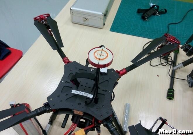

假组合上上盖的样子,貌似16的机臂还是显得有那么一点点单薄。都怕振动大,但是每一个细节都做好,我觉得还 ...
转自DIY给想伞折机架的模友一些帮助 云台,图纸,航拍,DIY,四轴 作者:fpvfpv 4106
转自DIY给想伞折机架的模友一些帮助 云台,图纸,航拍,DIY,四轴 作者:fpvfpv 3352
转自DIY给想伞折机架的模友一些帮助 云台,图纸,航拍,DIY,四轴 作者:fpvfpv 3903
转自DIY给想伞折机架的模友一些帮助 云台,图纸,航拍,DIY,四轴 作者:fpvfpv 6804
接收机天线已经通过下板的镂空穿出去,碳板是遮挡信号的。电源线基本呈U型布置在飞控周围,你没有形成环形 ...

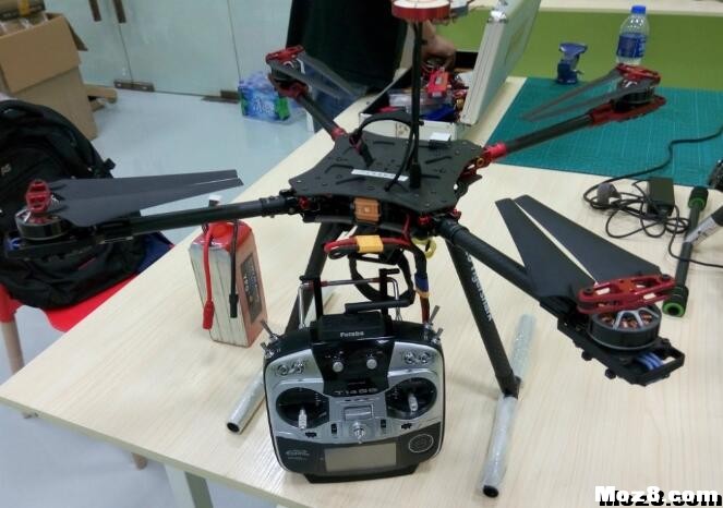

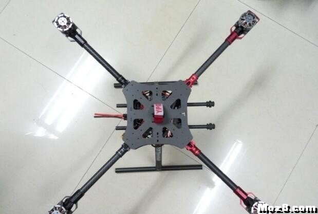

展开机臂的样子,和折叠的样子,带5度上反角的,合上上板之后应该会比较明显。 ...

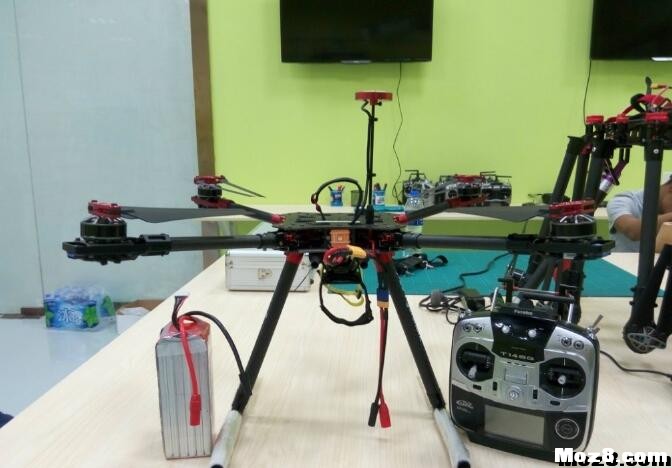

转自DIY给想伞折机架的模友一些帮助 云台,图纸,航拍,DIY,四轴 作者:fpvfpv 5150

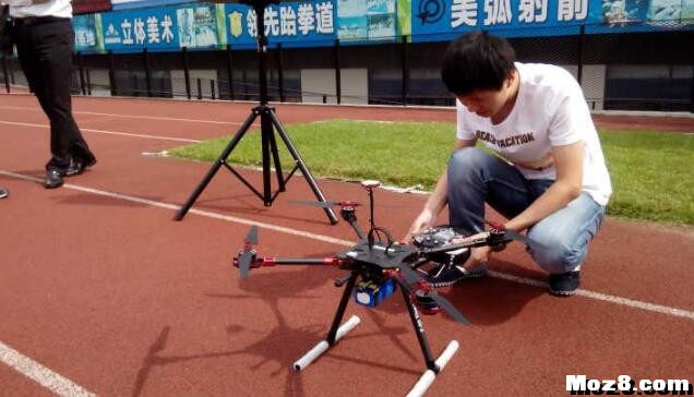

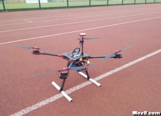

续航时间已经测试,3508 370KV, 15寸折叠桨,用6S 1W mah的电池 连续悬停了28分钟, 设置的3.7报警立即 ...

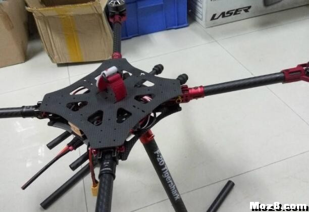

发表于 2018-7-29 12:38:51 | 显示全部楼层
同款机架,那个下压云台组件别装了,太重

那个云台减震有效果吗?

云台减振效果怎么样。基本上主要机架设计好了,基本上飞机震动很小的。
