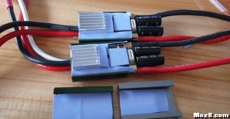

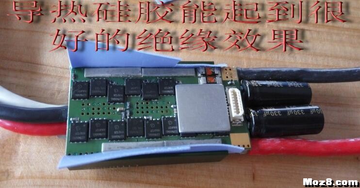

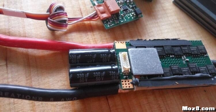

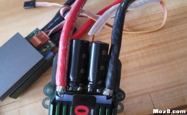

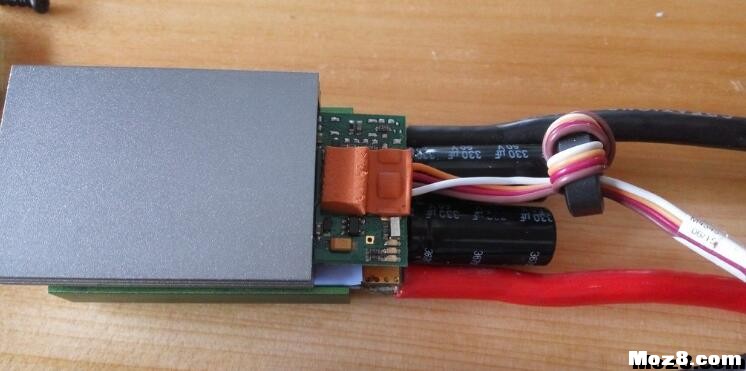

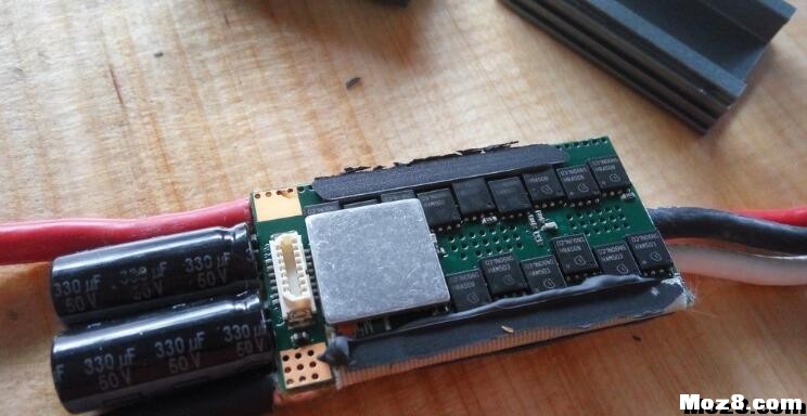

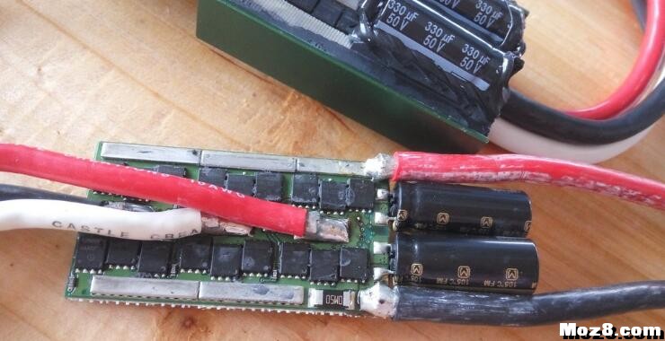

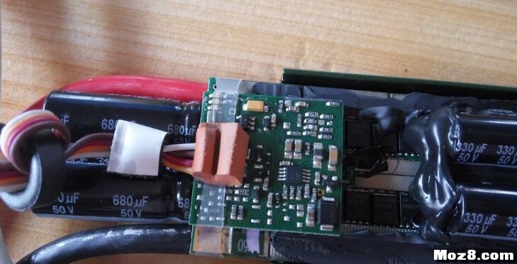

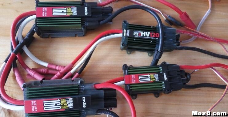

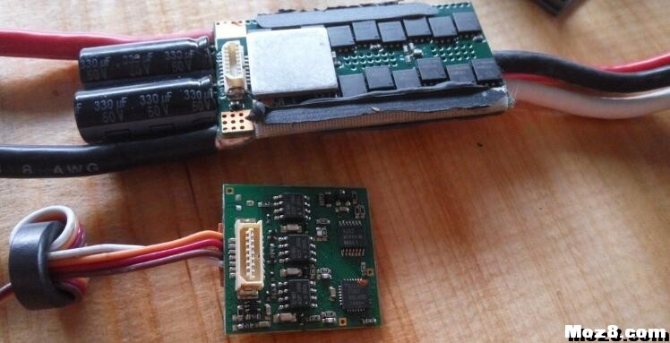

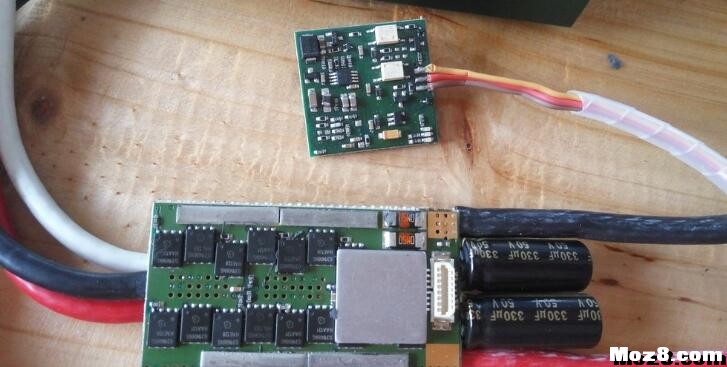

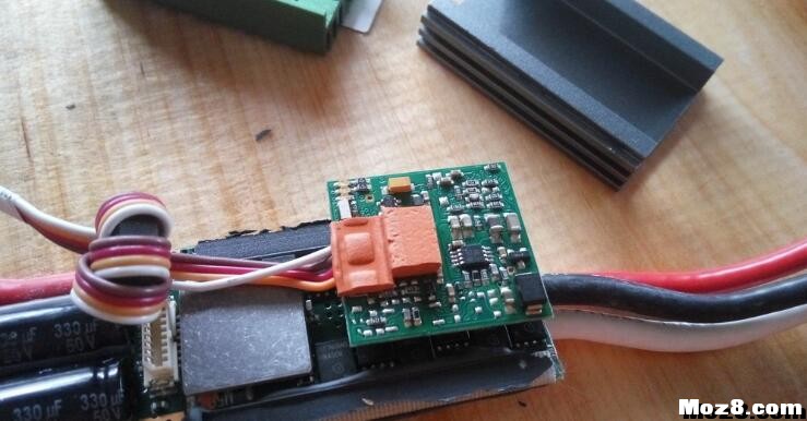

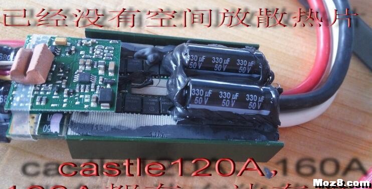

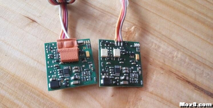

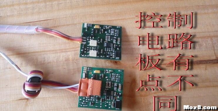

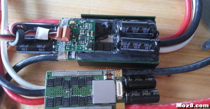

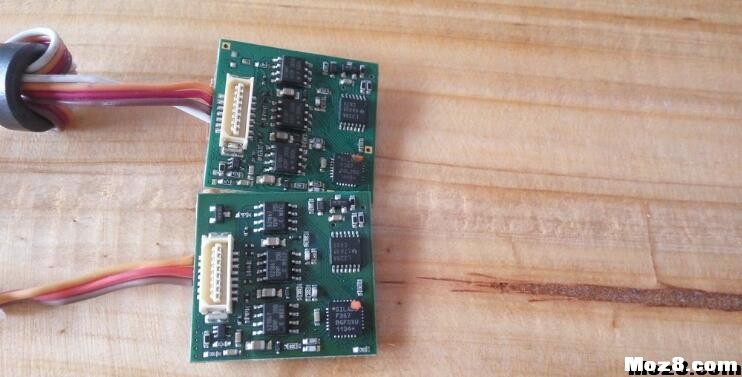

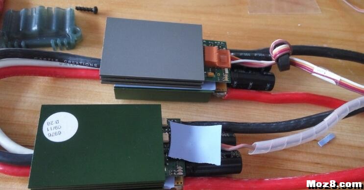

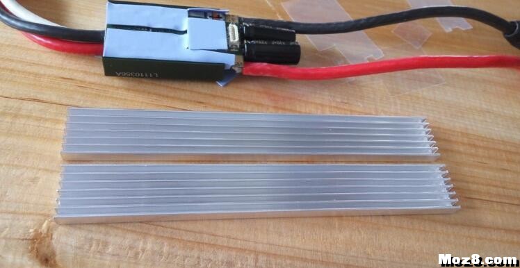

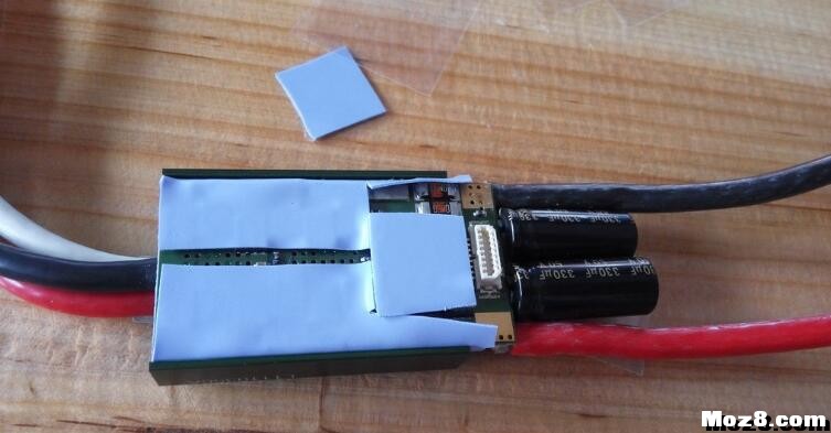

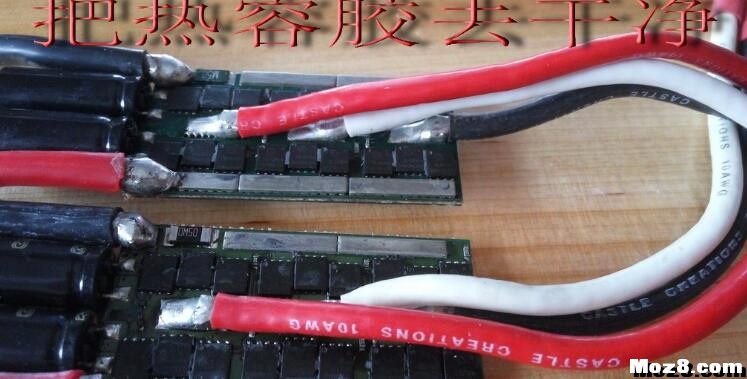

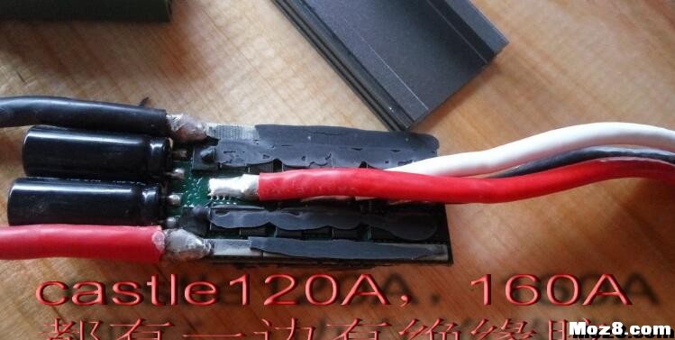

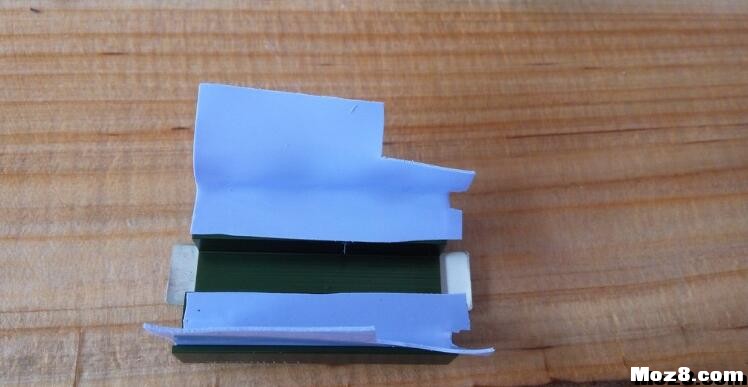

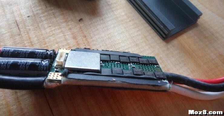

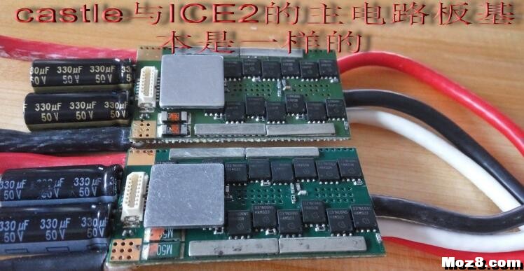

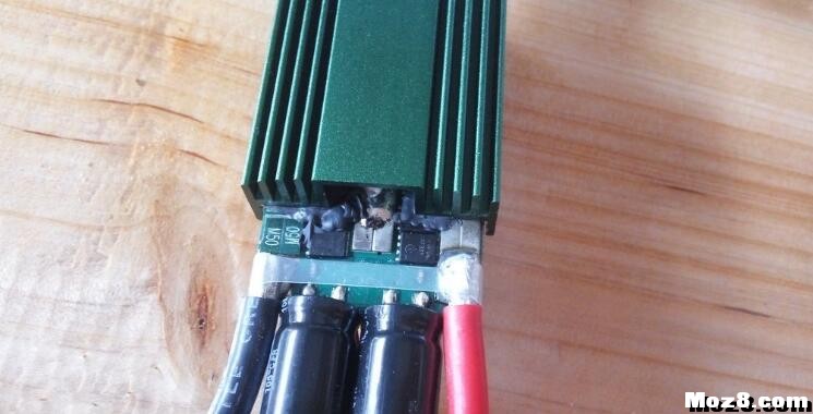

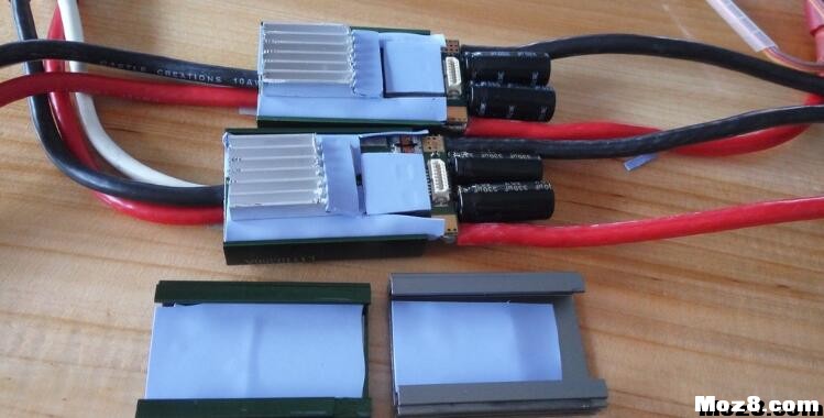

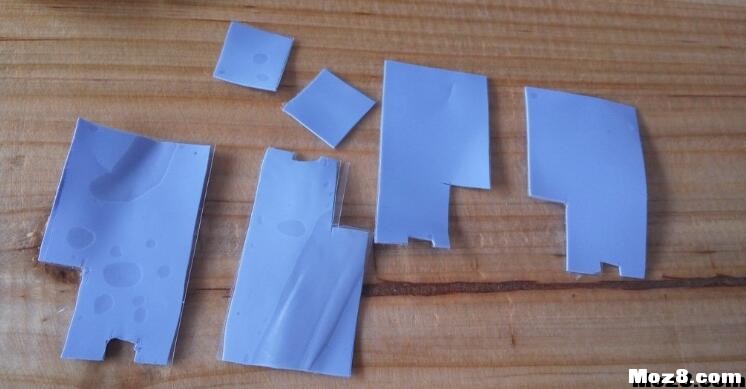

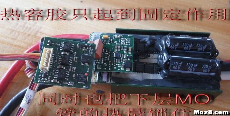

夏天炎热,电调散热改装
电调的散热全靠上层散热。如果上层的MO管散热不够快的话,下层的MO管就有可能高温烧丢。
160A只能加强力散热器尽快把上层MO管的热量带走,下层MO管热量传到上层MO管上再带走。
(160A的内部已经没有空间放散热片)
120A就可以很好的改造。
改造要用到0.5MM与1.5MM的导热硅胶。还有就是散热片。
