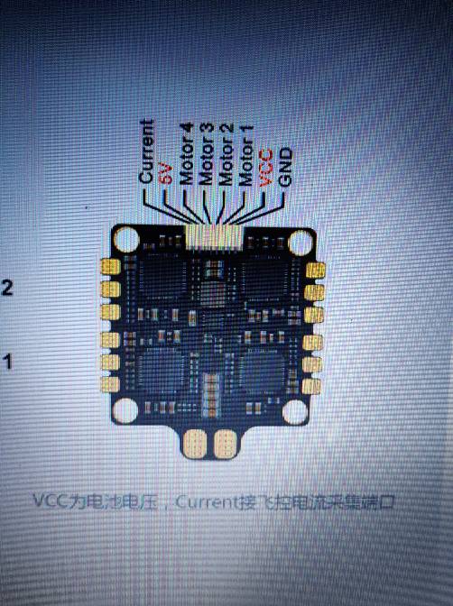

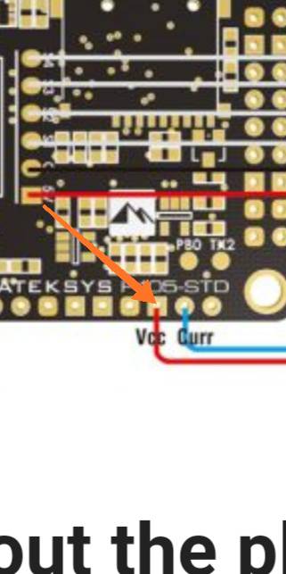

我把5v接matek f7飞控vcc上 然后已经返厂了。哭晕在厕所了。

发表于 2018-7-27 17:51:21 | 显示全部楼层
vcc是电池电压  3s电池 vcc就是12v左右呗   接5v可不得哭死在厕所啊

那我为啥5v接到vcc(假设3s 12v)  会出问题?小的接大的最多不启动 为啥把我摁在厕所了?

是的 5v输出接飞控vcc上。 不理解为什么就挂了
发表于 2018-7-27 18:16:45 | 显示全部楼层
VCC应该是电池电压,+5就不用多说了

现在就是搞不清楚原理 +5也是电压 vcc也是电压 一个+5的电压为什么不能接 vcc 12-23v电压上?

就是动力电和5v的区别,我上次给电流计接动力电秒坏

发表于 2018-7-27 21:09:43 | 显示全部楼层
VCC是代表电源 要用多少伏就要看电路图  5V是规定在5V

这么说起来vcc和那个正5v是一个道理的东西?所以先不管能不能用的情况下,vcc不可以接+5v的端口(怕烧掉),但是+5v肯定可以接vcc端口(因为vcc端口本来就能承受+5v以上的电压)。
5V接到VCC或Vbat上,如果这时接上电池,那5V后面肯定烧掉了。  详情 回复 发表于 2018-7-28 01:55

这么说起来vcc和那个正5v是一个道理的东西?所以先不管能不能用的情况下,vcc不可以接+5v的端口(怕烧掉) ...
发表于 2018-7-28 01:57:31 | 显示全部楼层
还有一个原因就是VCC后面的负载太大,5V相当于短路,所以也烧。

你是板子上只接了5v接口  还是vcc和5v接口同时上了5v
只把5v接到板子vcc, 电调的5v没接板子
