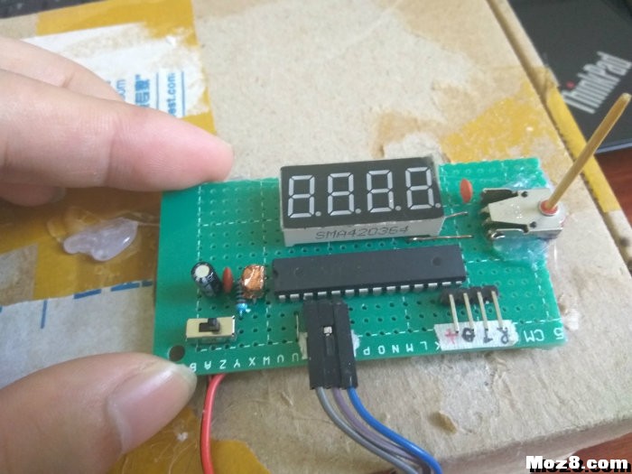

潜水许久,偷学了许多东西,大学毕业在即,现在发一个T12焊台教程,让大家能有一把好用的烙铁,提前预祝萝莉4遥控的成功发布,为其加油助力!!同时感谢有这么一个平台以及许多位大神的启蒙贴,帮助了我的成长!第一次写,想想有点小激动T12焊台数显版DIY教程 开源,接收机,DIY 作者:15170220697 7527 ,写的不好勿喷。

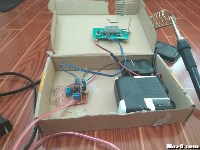

网上也是有很多这样的教程,参差不齐,但不知道为什么,有用的很少,好像也只有数码之家 金向维的还不错,同时也全部开源了,也是我第一次接触T12的经历。因为他用的单片机是贴片的也是不容易买到的型号,所以DIY过程不太顺利,但终究是做好了,用着爽了半年。现在离开了学校出去实习了,焊台也传给学弟了,回想起在学校比赛的经历,知道了有PID算法这么一个东西,于是埋头研究,自己写程序做一个,期间也是有点坎坷,不过都是小事,抄了点金项维的程序,但算法没抄,因为他写的我也没怎么看懂,哈哈。也是得益于参加了比赛,学习了Labview这款编程软件,用它写了一个上位机,看温度波形很方便,调PID必备。

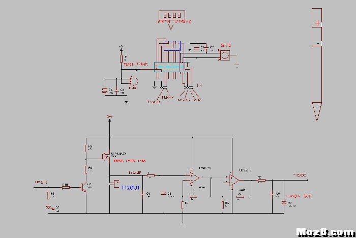

好,废话说完了,进入正题。这个焊台,用的单片机是STC15W408AS-DIP28(28引脚),是不是很熟悉?和萝莉接收机的单片机同系列,但引脚不同,注意一下。控制电路和金项维的差不多,半抄半改。我把原理图发出来,大家照着焊就行了,这个就看自己了,我一开始的思路是模块化,先单片机模块,在控制电路模块、反馈模块。在检查好电路没问题之前,一定不要插T12!!!
       T12焊台数显版DIY教程 开源,接收机,DIY 作者:15170220697 8810        T12焊台数显版DIY教程 开源,接收机,DIY 作者:15170220697 8240
原理图
T12焊台数显版DIY教程 开源,接收机,DIY 作者:15170220697 8818

  • 采用了双电源供电,5V给单片机单独供电,24V给T12,解决共地干扰(没敢用7805降压,怕会boom)。
  • 编码器我用的鼠标编码器加牙签(不用浪费啊),大家就不要学我了,用EC11吧,所以没加入点触的功能。
  • 温度控制在±2℃(保守点吧,我测试的基本在±1℃,线越长偏差越多)。
  • 没加热电偶测室温,因为作用不大,还增加了DIY复杂度。
  • PID算法只用了PI环节,没有加入D,也是作用不是很大,以后更新算法会考虑下。
调PID原则:先调P,再调I。
调P时,P越大,反应越快,但也越容易失控,温度曲线一定要稳,波动越小越好,差个1/2/3℃是正常现象,再通过I的调节补充。
调I时,I越大反应越迟钝,回温越慢。调一个合适的就OK。
上位机调完温度记得把设定温度调成5的整数倍(比如300、305),因为旋钮步进值为5。
