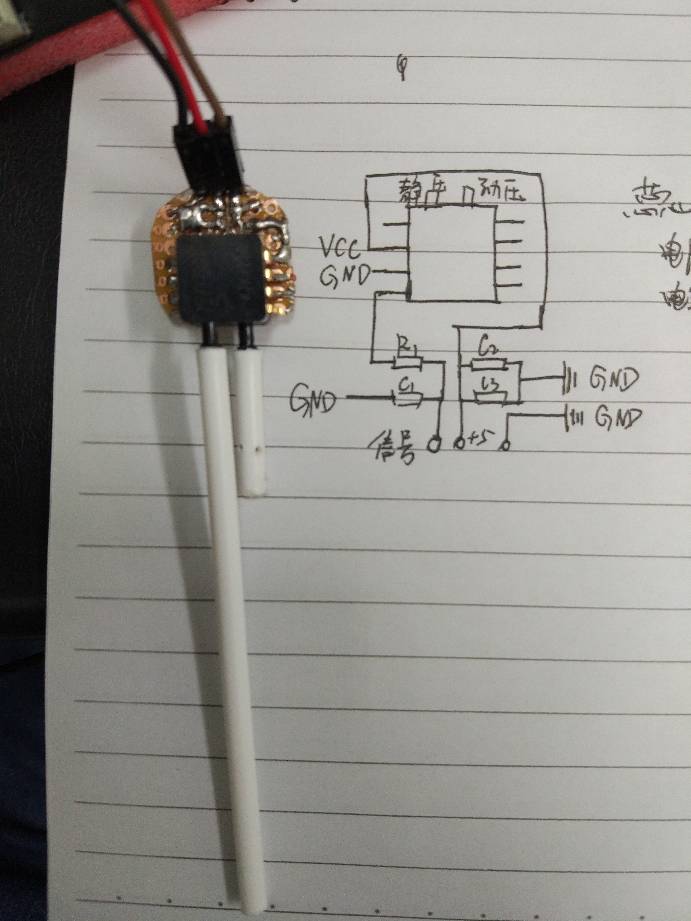

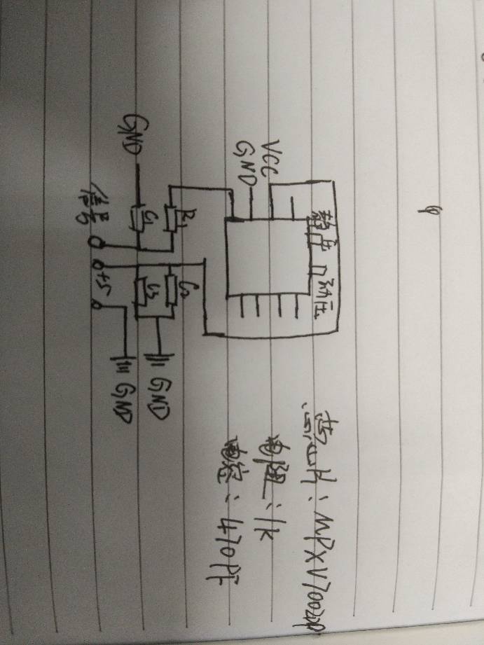

成品空速计也是使用的MPXV7002DP芯片制作的空速计,经过实际的测量成品模块上的电阻和电容,自制空速计效果和成品空速计效果差不多,下面给出制作的电路图以及我自己制作的空速计效果

发表于 2018-7-19 21:37:00 | 显示全部楼层
能不能用在PIX上
 楼主| 发表于 2018-7-19 21:40:43 | 显示全部楼层
毓明 发表于 2018-7-19 21:37 33元使用MPXV7002DP制作空速计电路图 空速计空速管 作者:jiang1994 873
能不能用在PIX上
可以的

 楼主| 发表于 2018-7-20 22:54:56 | 显示全部楼层
枫飞秋语 发表于 2018-7-20 21:53 33元使用MPXV7002DP制作空速计电路图 空速计空速管 作者:jiang1994 1339
就1个芯片这么简单???
有三个电容加一个电阻
