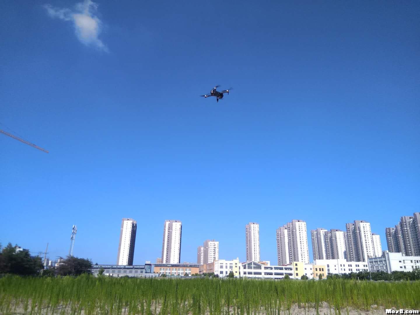

A1.GPS搜星速度大概是晴天1分钟左右就可以12颗星以上,起飞后稳定在18-20颗星,悬停漂移比较小,基本是晃动多,漂移极小。
A2.返航误差:1-3米。
A3.飞行手感:普通模式A,很温柔,室外飞适合新手。S档就感觉很灵活了,对于2S动力的话可以说表现满意。台风刚过,100米高度的阵风还是比较大的,HESPER还是可以定住,没有明显大范围漂移。A4:室外飞行续航中规中矩,温柔航线15分钟左右,S档航线12分钟左右。
