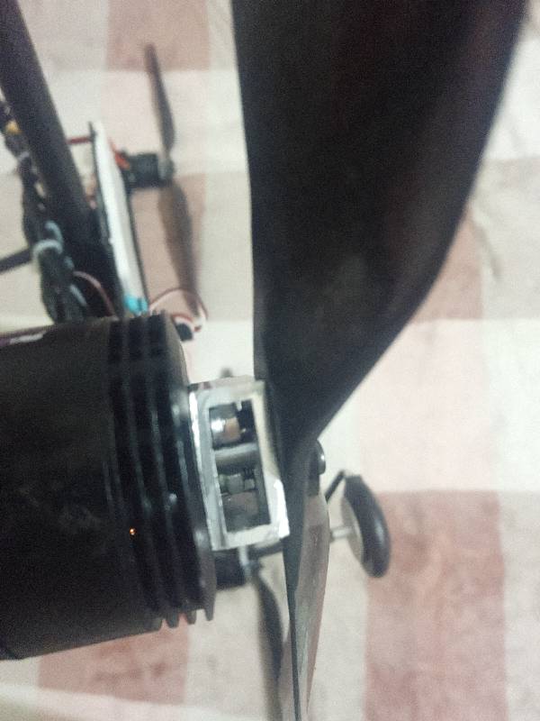

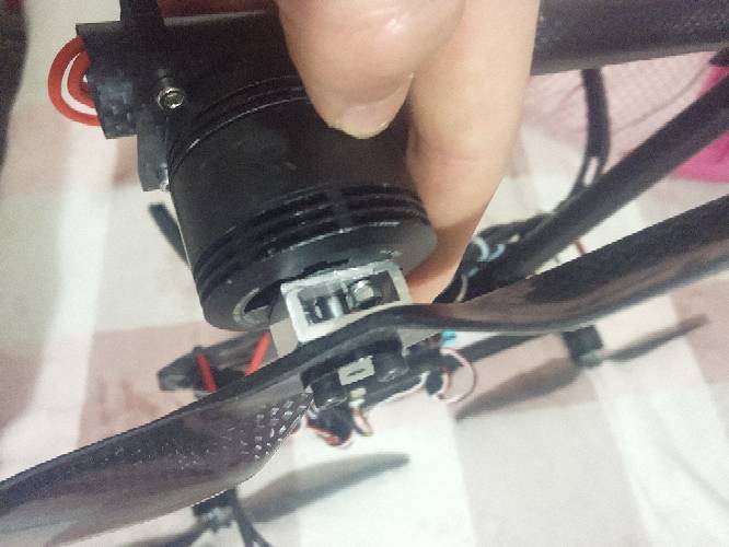

大疆悟二的这电机二十一个淘来的,运气好,遇见四个成色不错切轴转动无异响的,可是这电机的座子浆夹都挺麻烦的,座子用了碳板自己切割打孔,而且这电机只能用圆管的碳纤维机壁,还得是H形机架,不然电机底部的倾斜角无法处理,浆夹直接用20x10的铝方管来打孔切割,刚好把十厘米长轴覆盖,这轴也是忒郁闷,不是普遍的标准轴,而是大疆家专属的,又舍不得把碳浆控扩大,就只好用了这办法,不过好在完美解决

发表于 2018-7-15 10:24:56 | 显示全部楼层
没有一点常识,你私自加一块铝方管,就严重影响动平衡了,看到一张图片铝管一边多一边少,

 楼主| 发表于 2018-7-15 15:54:14 | 显示全部楼层
zzh140822 发表于 2018-7-15 10:24 大疆悟二电机完美解决 电调,电机,大疆,机架 作者:喻修小小 2136
哇,还私自,你自己嗨的好开心哦
发表于 2019-1-27 21:54:21 | 显示全部楼层
zzh140822 发表于 2018-7-15 10:24 大疆悟二电机完美解决 电调,电机,大疆,机架 作者:楛人 1968
应该是拍摄照片视角差。
