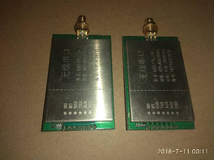

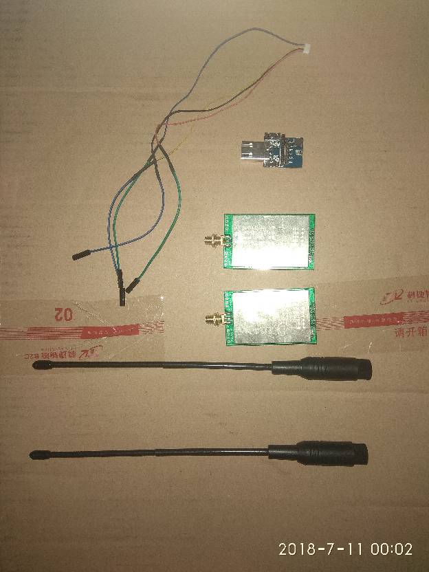

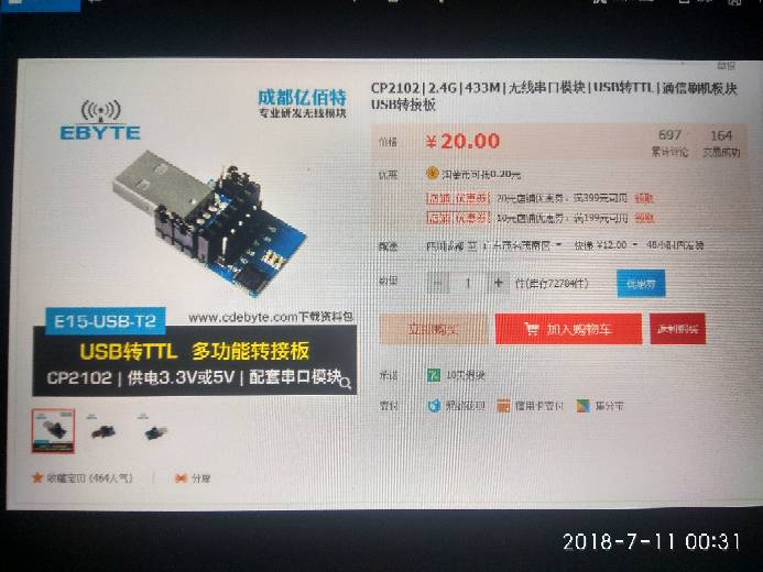

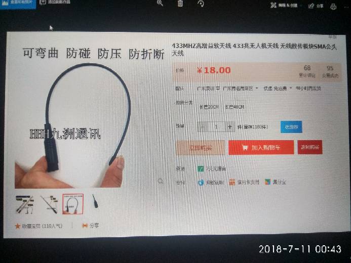

材料:
全双工433无线串口模块两个
433天线两根
TTL转USB模块一个
飞控转数传线一条
细电线一根(2cm)
工具:
电烙铁
焊锡
松香
DIY 433 1W数传 天线,飞控,DIY,APM,usb 作者:炸鸡淇 8547
DIY 433 1W数传 天线,飞控,DIY,APM,usb 作者:炸鸡淇 4207
DIY 433 1W数传 天线,飞控,DIY,APM,usb 作者:炸鸡淇 6064
DIY 433 1W数传 天线,飞控,DIY,APM,usb 作者:炸鸡淇 8828
先接上天线然后设置模块参数(软件找商家)
两个都要设置,波特率改57600
DIY 433 1W数传 天线,飞控,DIY,APM,usb 作者:炸鸡淇 8561
然后焊接跳线,不然是不会传输数据的
模块M0接模块GND(一定接模块上的)
飞机端焊接,地面端用我发那个模块就不用
图中左边的是焊接完成的
DIY 433 1W数传 天线,飞控,DIY,APM,usb 作者:炸鸡淇 6358
模块RX接飞控TX
模块TX接飞控RX
模块VCC接飞控5V
模块GND接飞控负

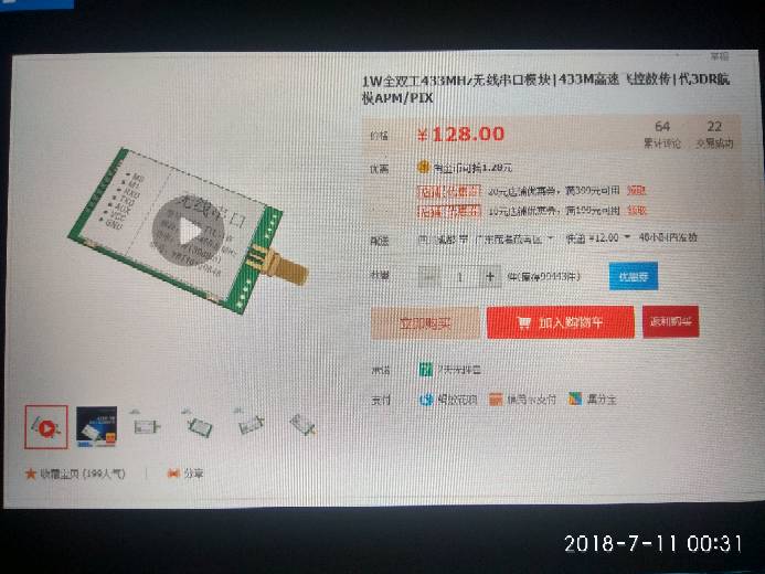

全部下来比3DR 500mw数传便宜近百
不懂的QQ1160379714
不用问卖家,人家写着是apm/pix用但是也不懂,我摸了两个星期自己摸懂的!
