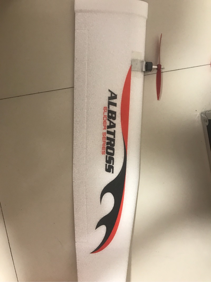

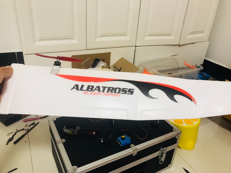

不会就问应该补可耻吧, 嗯,如图这样的情况,是开靠近翼尖的那块当副翼还是用靠里这块大的当副翼好呢? 会有什么区别吗……
 楼主| 发表于 2018-7-10 01:43:40 | 显示全部楼层
如图

翼尖那块,力矩较大。不够的话一块当成副翼用。
发表于 2018-7-10 07:05:12 | 显示全部楼层
开翼尖的话飞的时候很灵活,想要平稳的就开靠近机身的

昶春斋 发表于 2018-7-10 07:05 不懂又查不到的时候 从什么都不懂 作者:畅快人生 3176
多谢
发表于 2018-7-11 13:23:23 | 显示全部楼层
靠近翼根当襟翼,靠近翼尖为副翼。
发表于 2018-7-17 16:17:01 | 显示全部楼层
ls正解。啥飞机?手抛?
