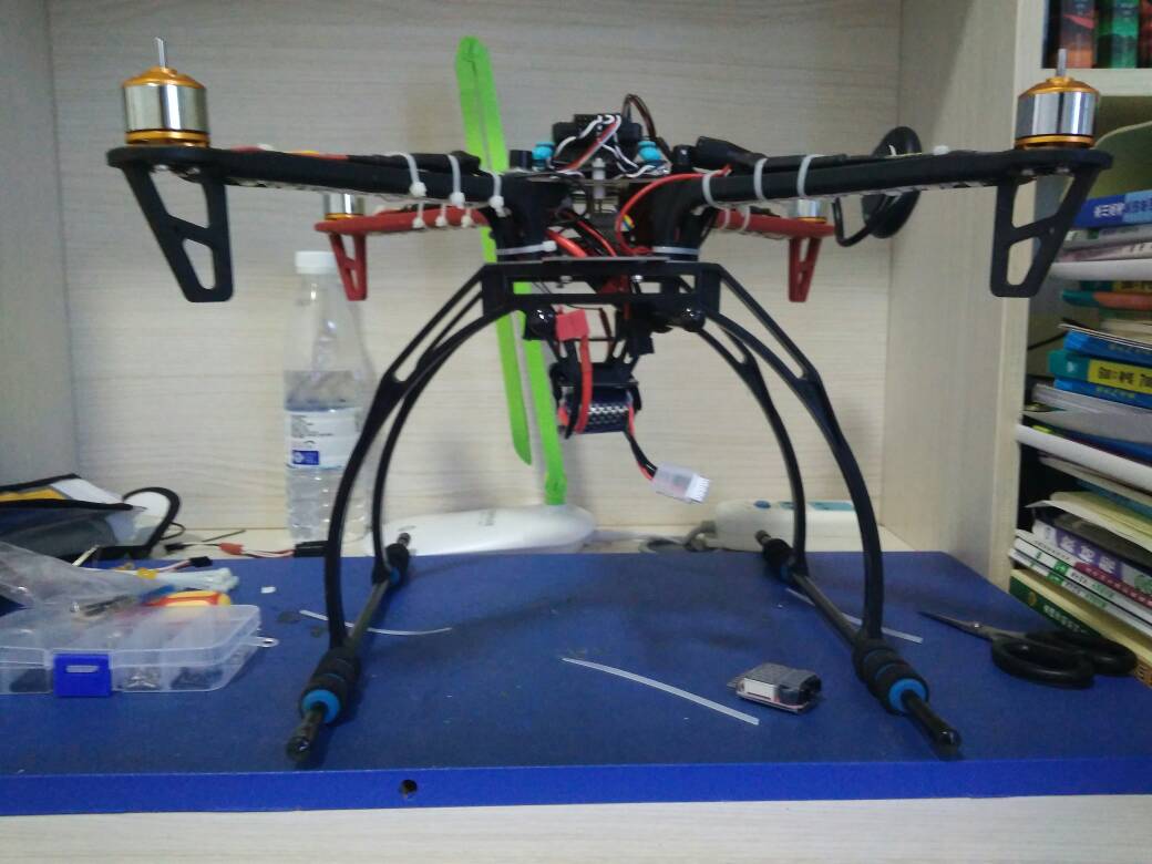

本人接触自组四轴两三个月了,近期需求是让f450带无刷云台油门50%以下起飞,而且续航时间至少十分钟,打算用3s5200毫安锂电,目前准备入手郎宇二代2212电机,但看到论坛里的模友推荐拆机大疆电机,遂发贴求助

请问这样的情况用哪个牌子的电机,2212还是2216,几寸桨合适呢

想要比较稳定的电机,载重能力强点,毕竟f450挂云台得1700g左右了

最好用4s

请教一下,4s比3s重了100g...多出来的重量不会抵消掉多出来的电量吧?一直不懂这个问题
发表于 2018-7-9 22:47:17 | 显示全部楼层
干过这样的事情 3轴云台3S/4S 5000mah 都超重了
表现能飞得起来 电流太大 飞不动 BB响一直在叫
完全抛弃项目 以后都是13寸以上的桨了

30块的机架不用较真,真想长续航长还是得想方设法减重而不是加电池

精灵电机也就那样吧 不怎么样。机架太重了不适合建议上Q380机架电机罗斯用半圆的M2.5螺丝 因为Q380螺丝孔位很容易陷进去。我4s 4000双天电池+两轴轻量云台+相机=1260G
发表于 2018-7-10 07:16:58 | 显示全部楼层
注意减重,这个机架有点重了,上碳纤

好的,看来我得考虑换个机架了,多谢指出

2KG 渣电机 ABS桨  好几年前的事情了
发表于 2018-7-11 03:32:25 | 显示全部楼层
脚架可以不要了  留着只会增加重量
