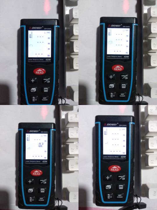

多功能的按键所包含的功能,常用的有三角测量,面积测量,体积测量等等,我主要来讲三角测量
三分钟玩转手持测距仪 手持式测亩仪 作者:艾泽拉斯之龙 781
三角测量又叫勾股测量,已知三角形有一个直角,且已知两条边可以测量第三条边的长度。比较适用于想要测量的那条边被物体挡住,而其他两条边恰好能有打到的情况。例如我想测量图片上红色的线段可以使用功能键,选择三角测量的模式。然后打出1号线段和2号线段屏幕上就会出现红色线段的长度了。

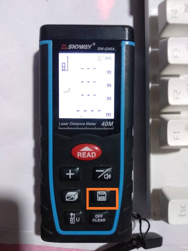

保存按键这个就没有什么亮点了。测距仪在不点保存的时候也能显示历史的三条测量记录(加上本次测量,总共四条)。下次测量的时候会清除最早测量的记录。

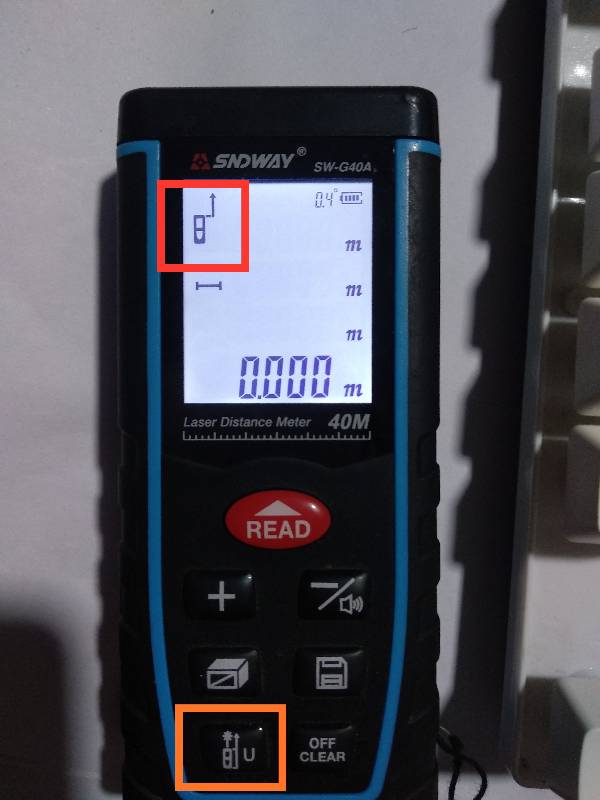

图片上橙色的按钮点击它可以改变所测量的距离是否包含测距仪(图片上红色图标是显示的区域,此图表示不包含测距仪的长度),当被测物体缝隙过小测距仪无法进入的话,可以采用这种测量方法(适合短小距离的测量)。
