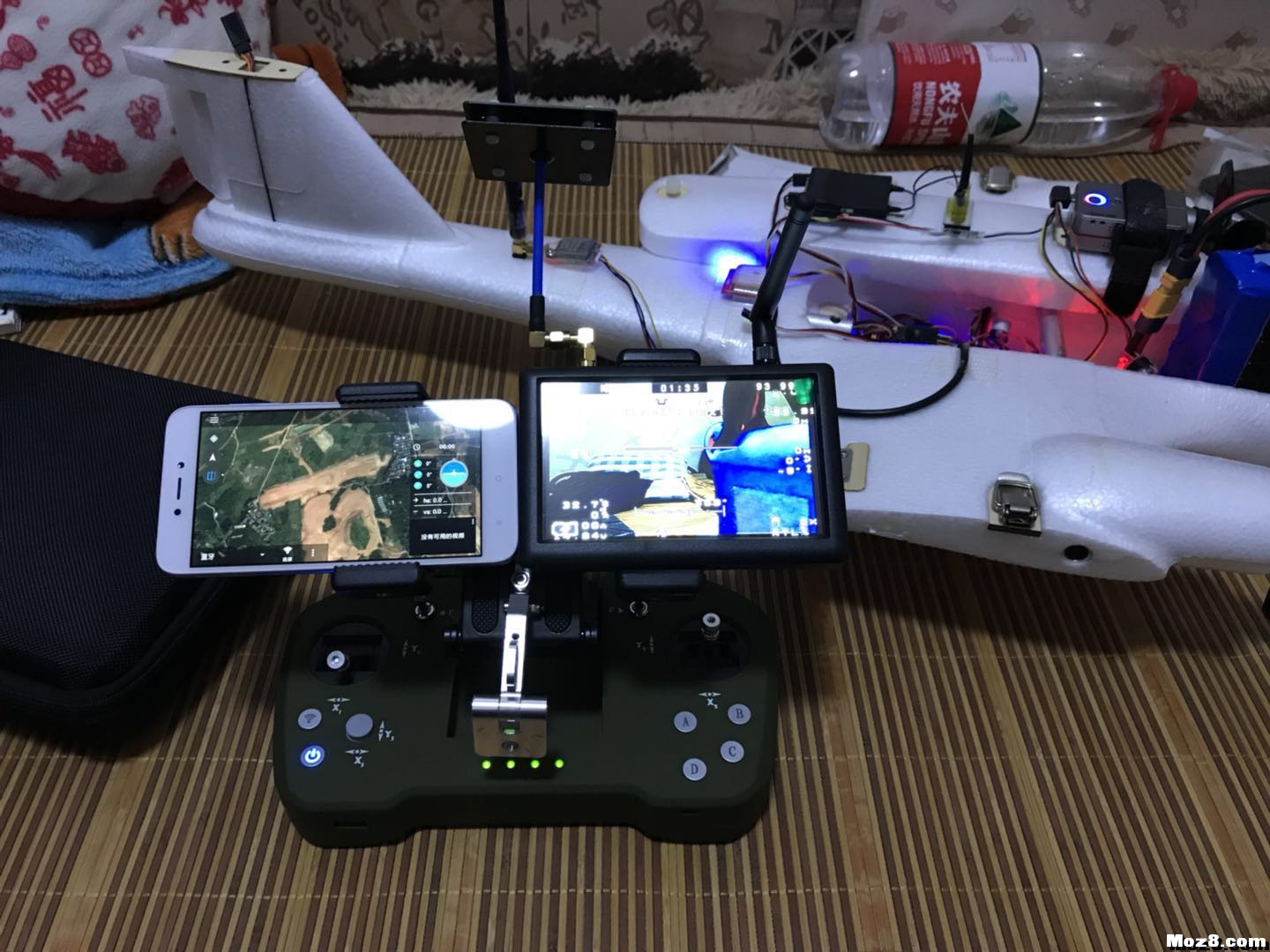

自从载机从小胖换成Finwing之后,终于可以实现带着飞机去旅行的愿望。载机轻量化小型化的同时,地面也做了很多减重工作,从鹰眼旗舰版接收换成了双接收的小飞手。这样一来又可以少带一个三脚架和两块接收屏的电池,整整省了2KG的重量,这样出门就更轻松了,小飞手本身内置有电池,不需要外挂电池了。不过我觉得这还不够,所以准备把4S3P换成4S2P,每块电池减200克重量,2块就减了400克了。对于飞机来说在天上少带200克重量也更加轻松一些。

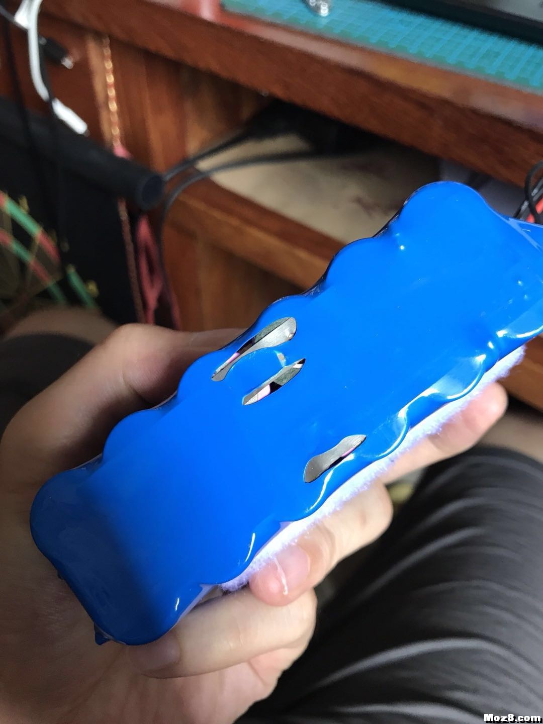

此次飞行发现了一些小问题,因为我使用的是4S3P电池,单节最大放电电流8A,3P就是24A,但是我的飞机推满油能有60A以上的电流,爬升阶段一直是大油门,所以对于这块电池来说超负荷了,飞下来的时候电池滚烫,把热缩膜都热破了几个洞,换动力型电池势在必行,不然在天上把飞机点着了就糟糕了。

发表于 2018-7-8 19:43:37 | 显示全部楼层
电池过放可不仅是发热的问题啊,有危险的。
 楼主| 发表于 2018-7-8 20:03:43 | 显示全部楼层
确实,我这块电池最大持续放电电流24A,结果我一推大油门起飞随便都30A以上,超负荷了

发表于 2018-7-13 18:18:26 | 显示全部楼层
请问遥控器如何同时安装两块支架?求淘宝关键词

 楼主| 发表于 2018-7-15 22:41:57 | 显示全部楼层
双机位手机支架
