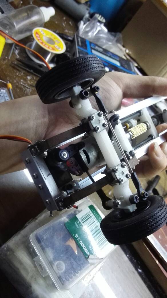

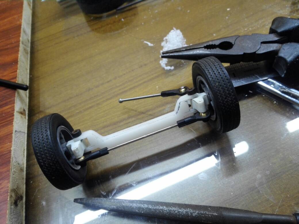

之前做防滚架还有剩pom板,然后之前买的abs前桥又贵又软,所以自己画然后撸前桥有图之→diy擎天柱拖头→彼得比尔特 图纸,DIY,彼得比尔特379,彼得比尔特352 作者:Soar 6590

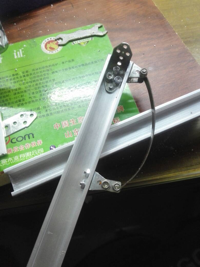

 楼主| 发表于 2018-7-8 11:04:29 | 显示全部楼层

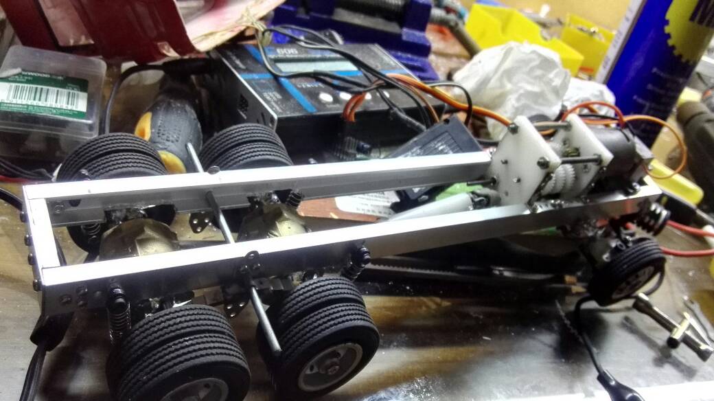

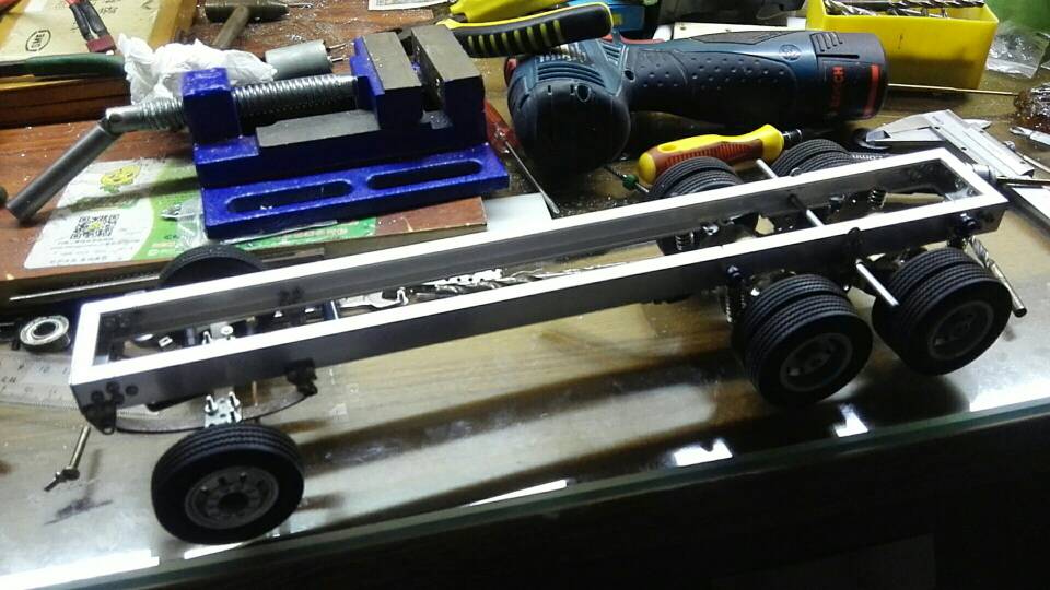

然后淘宝买的大梁开始做。铁片就xN

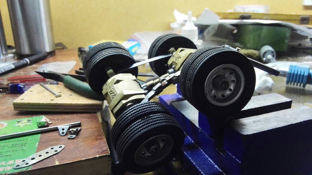

 楼主| 发表于 2018-7-8 11:05:29 | 显示全部楼层

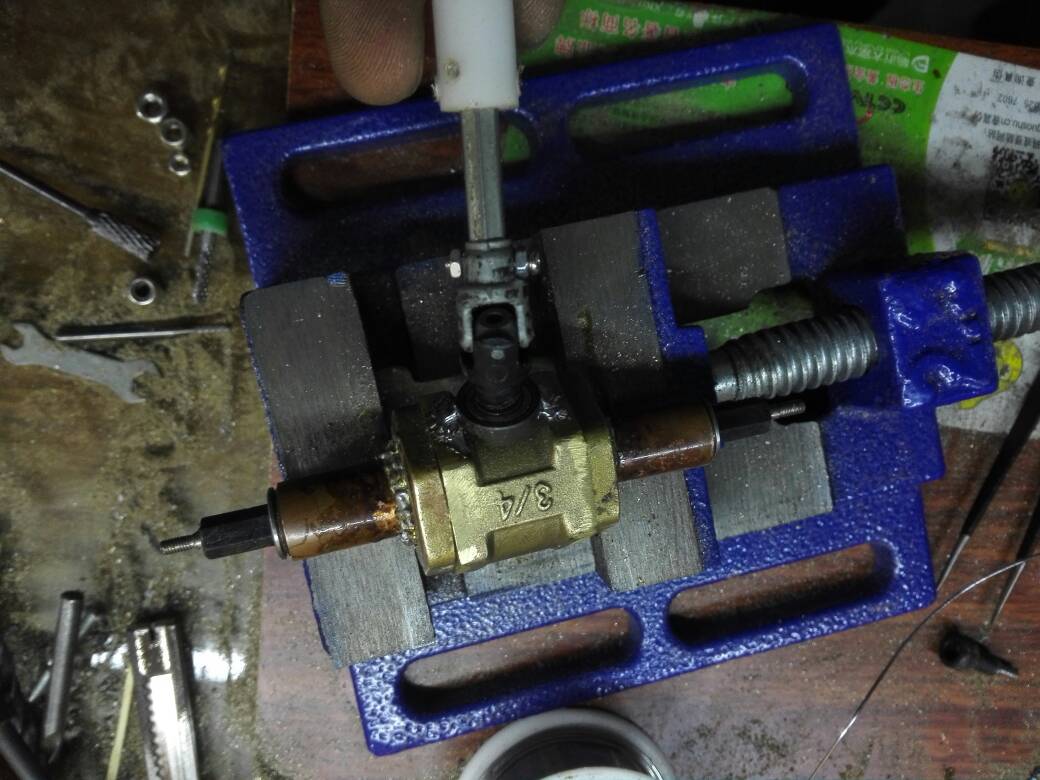

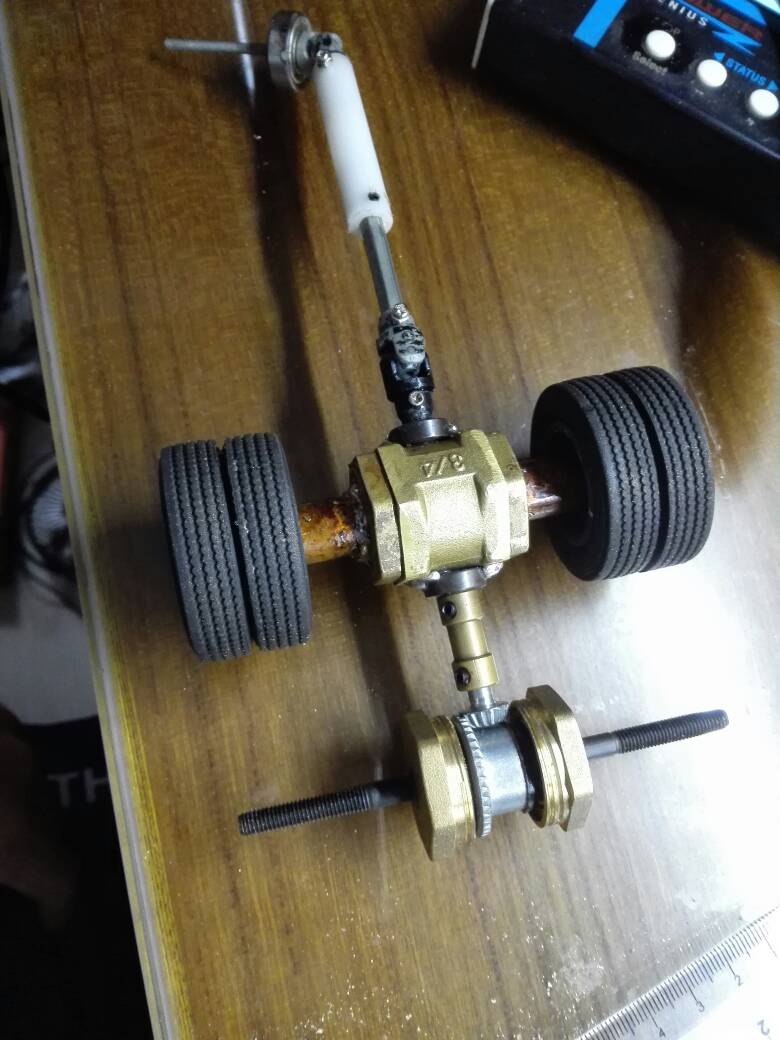

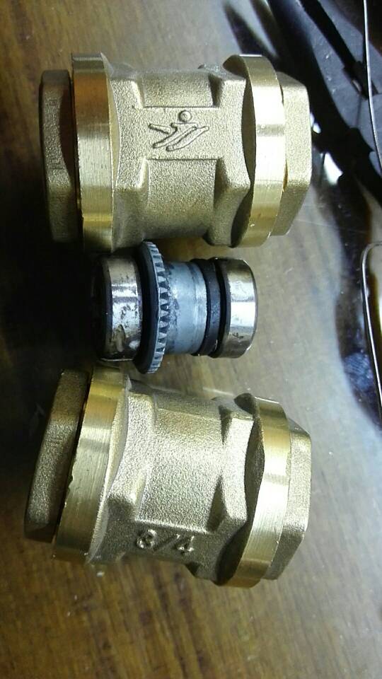

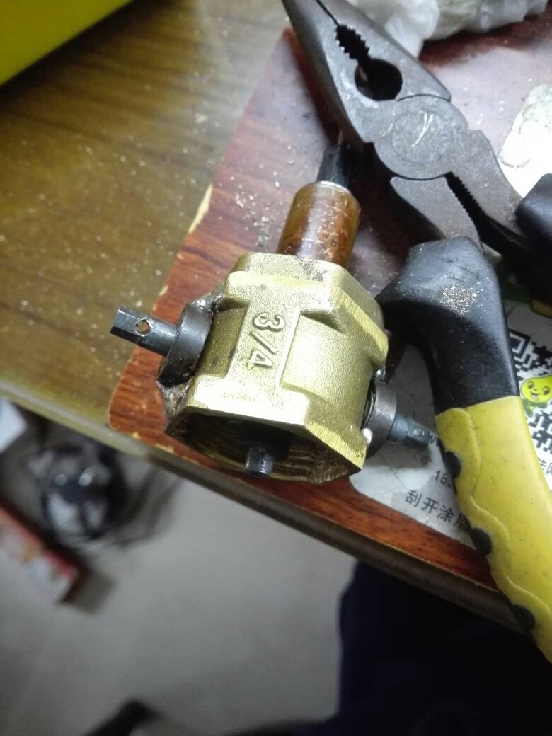

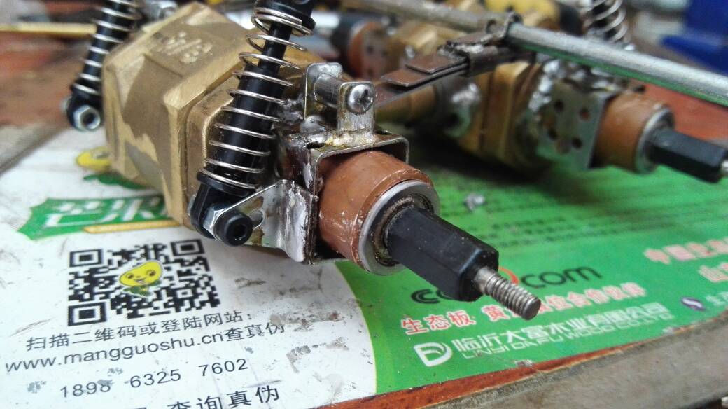

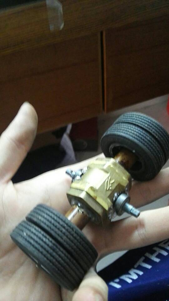

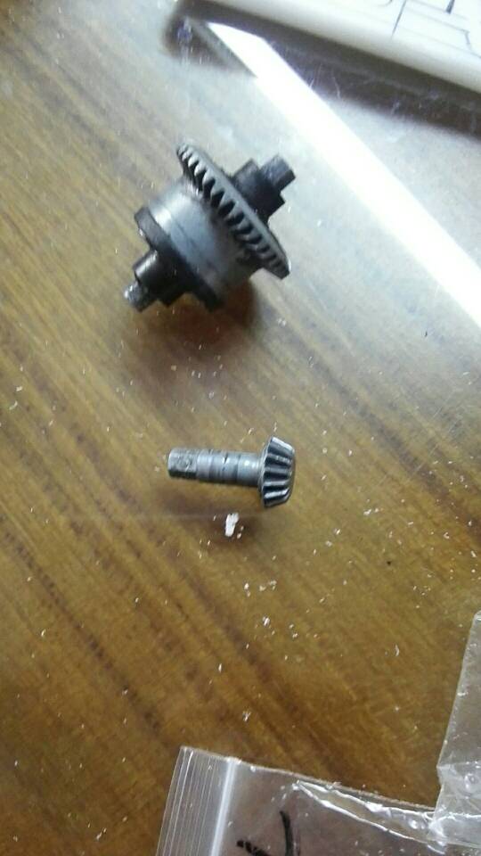

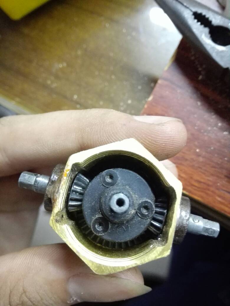

然后就是车桥了,最难做的一个部位。由于是铜件,可以用锡焊接。车桥很是复杂。伞齿用的是锌铝合金的(很多淘宝卖的24车桥用的都是这个)然后轴的六角刚刚好和M5的内六角杯头吻合,然后之前买过2212的车桥,这个轴的接合器才不会打滑。所以是锁上加锁

 楼主| 发表于 2018-7-8 11:06:51 | 显示全部楼层
续车桥

 楼主| 发表于 2018-7-8 11:08:37 | 显示全部楼层
顺便贴张上一代的自制车桥→悬挂(我有拖延症,悬挂还没做好就。。。)

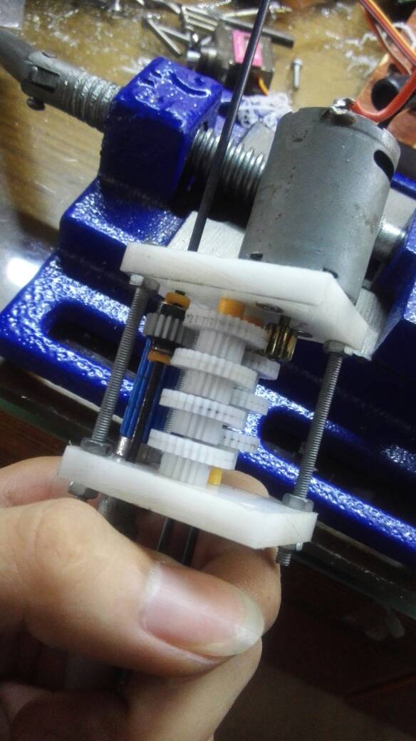

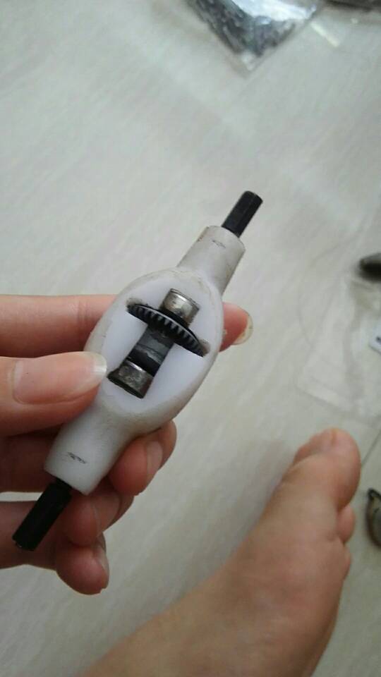

 楼主| 发表于 2018-7-8 11:10:12 | 显示全部楼层

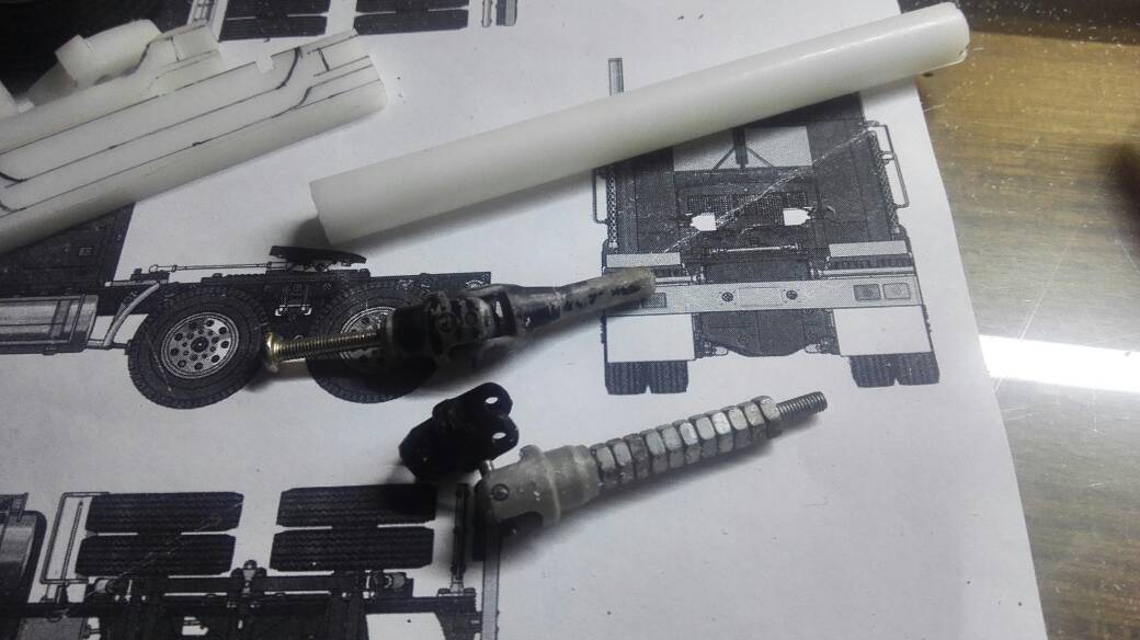

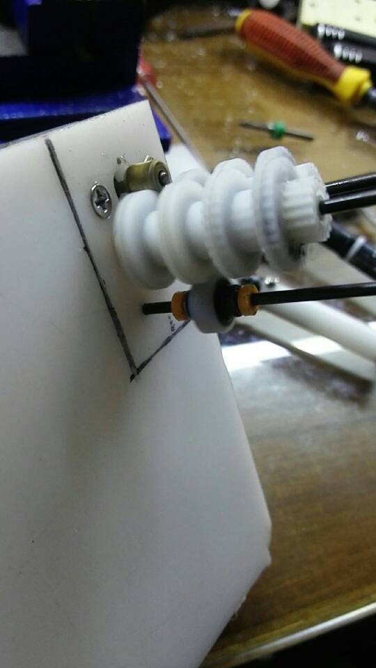

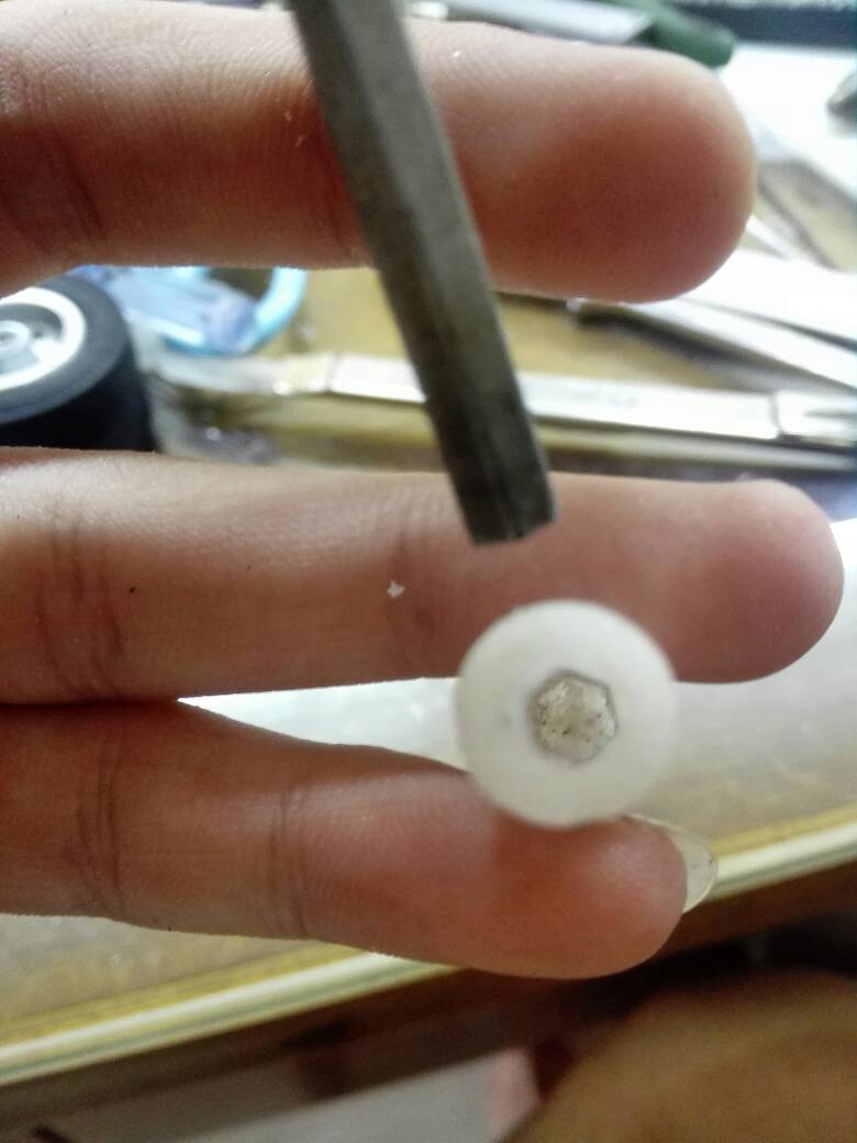

撸个伸缩传动轴。用的是5mm的六角扳手和pom棒→接着变速箱

 楼主| 发表于 2018-7-8 11:12:10 | 显示全部楼层

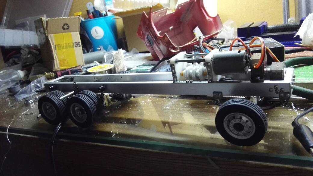

到此差不多结束,等abs和电子原件到了就做个车壳和萝莉电调

那个水管连接件是怎么加工的?
发表于 2018-7-11 15:59:04 | 显示全部楼层
厉害了,楼主
 楼主| 发表于 2018-7-12 10:02:18 | 显示全部楼层
世界大战 发表于 2018-7-11 15:49 有图之→diy擎天柱拖头→彼得比尔特 图纸,DIY,彼得比尔特379,彼得比尔特352 作者:Soar 837
那个水管连接件是怎么加工的?
用角磨机切然后磨

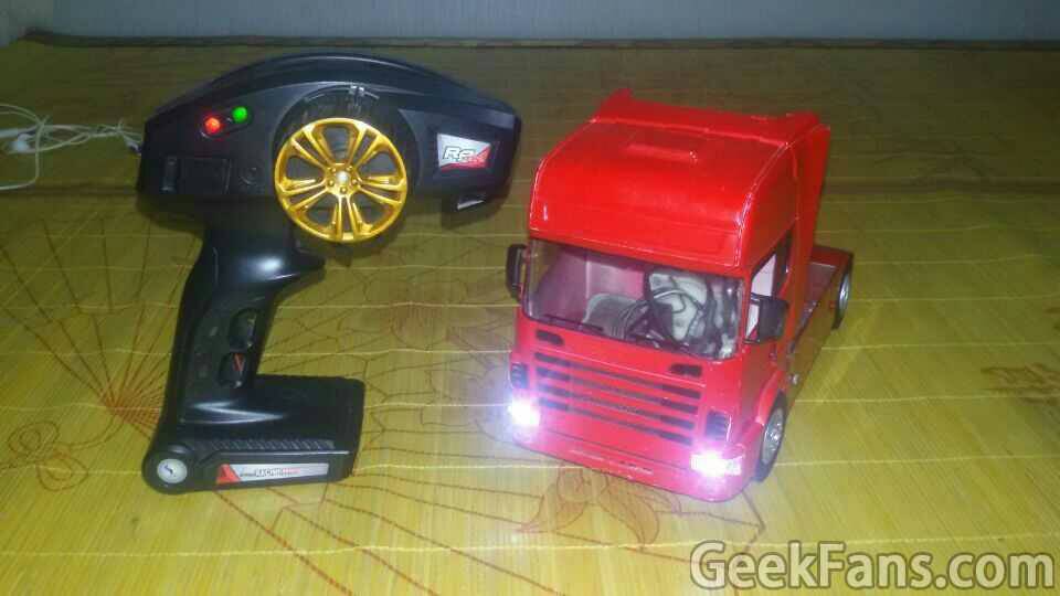

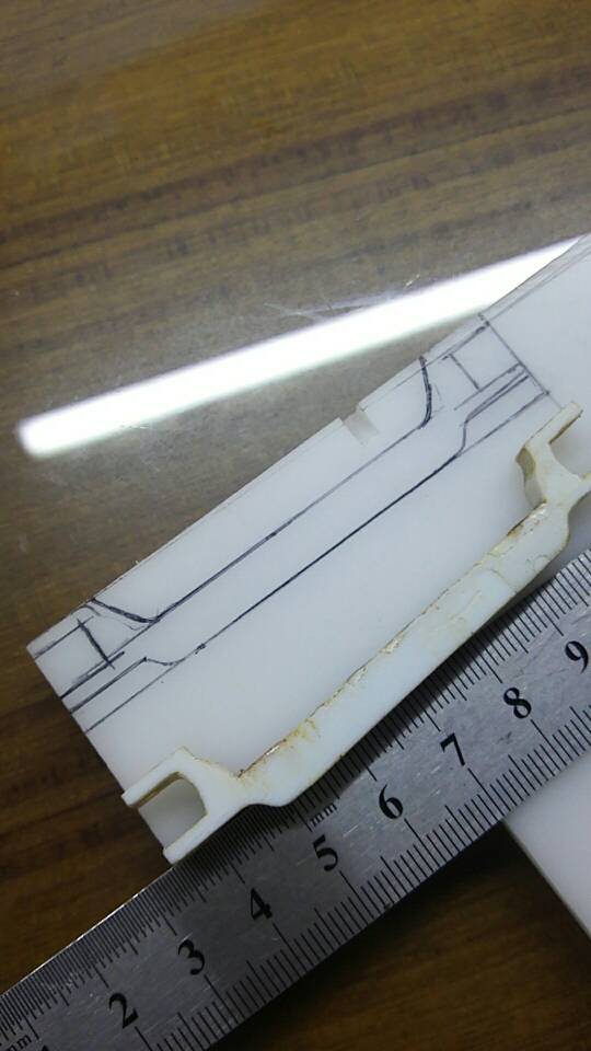

ABS开始做车壳,先画图纸,然后用勾刀裁下,热风枪伺候掰弯,先上图更个新,然后原子灰补土到了就修饰下车壳。准备上擎天柱涂装有图之→diy擎天柱拖头→彼得比尔特 图纸,DIY,彼得比尔特379,彼得比尔特352 作者:Soar 9584
