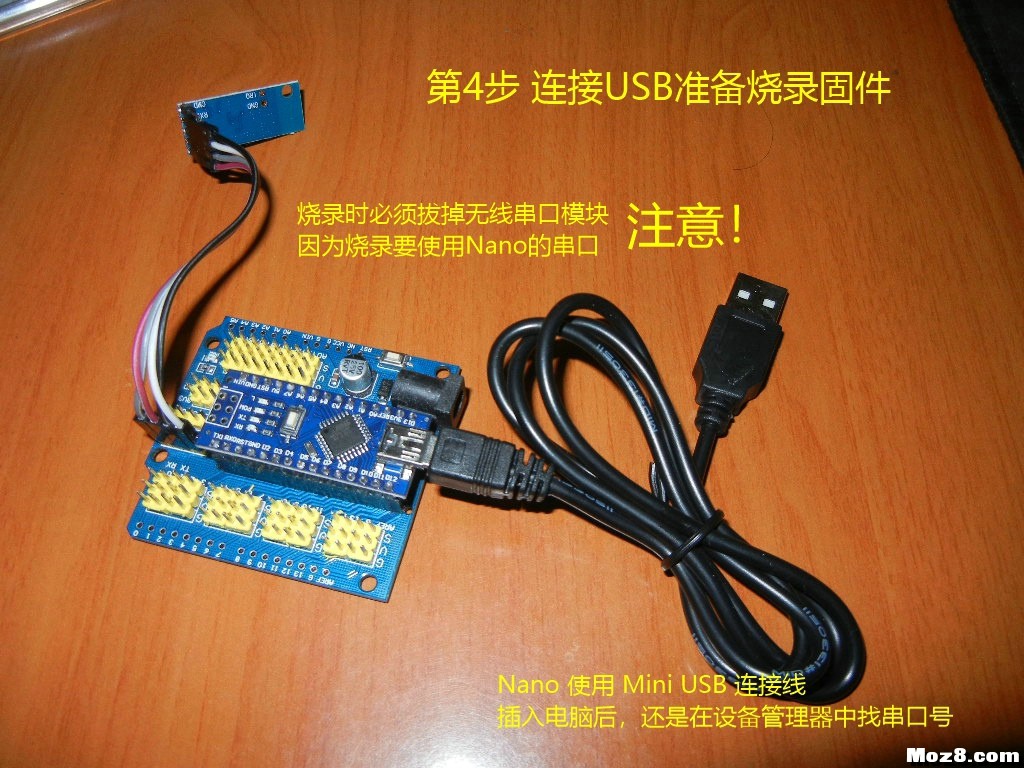

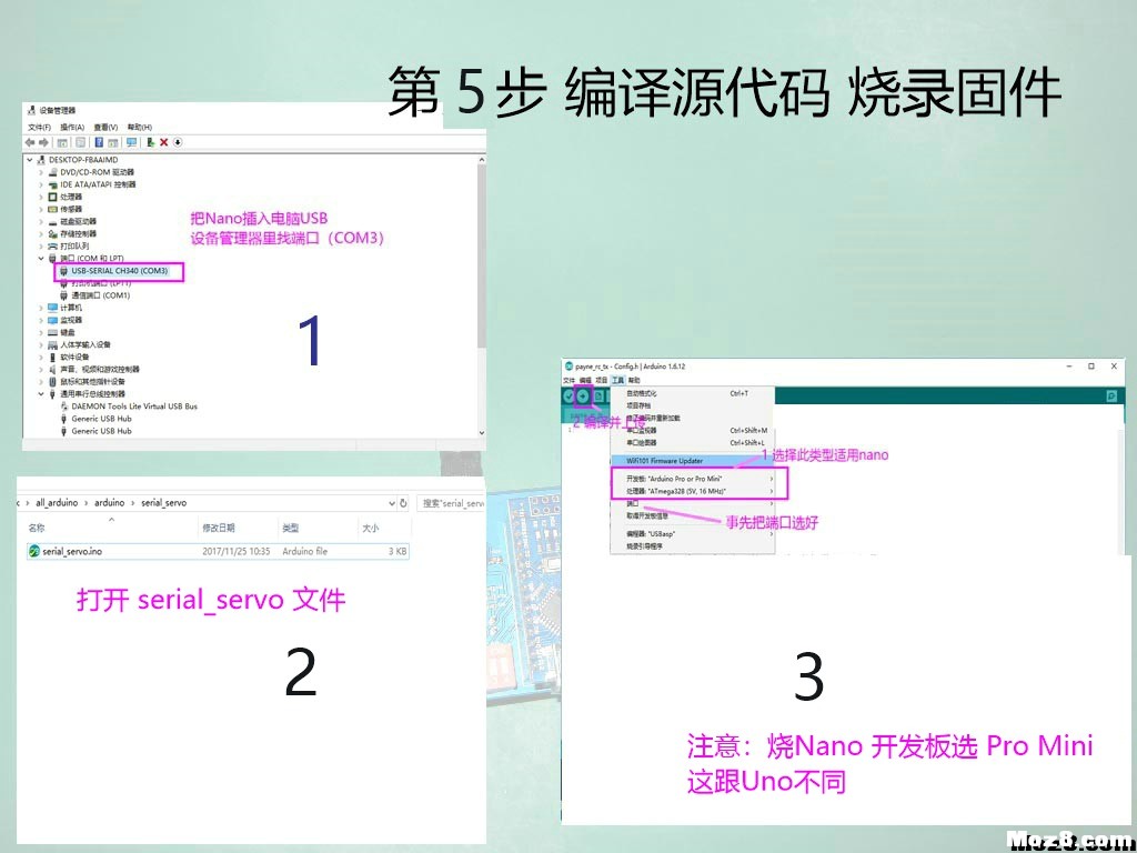

佩恩控是开源,基于Arduino,制作简单实用,还可以作为青少年创客的培训资料
佩恩主控将通过无线串口发送  “#1P1500#2P1500#3P1000" 指令( #1 表示 1通道  P1500标识输出PWM 1500us , etc.)。接收机收到后转化为 PWM信号给电调/舵机
源文件都共享在 https://pan.baidu.com/s/1zrZYoNTevvv4JFQU1J_h2g
准备:
1) 需要使用Nano和Nano扩展版,自己tb
2) 无线串口(也就是无线透传模块),也自己按需tb( 距离,定频/跳频 ,等 ) ,不要用 433M的,达不到传输率,  10来元 2.4G的70米左右够用
