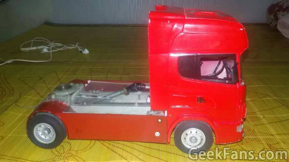

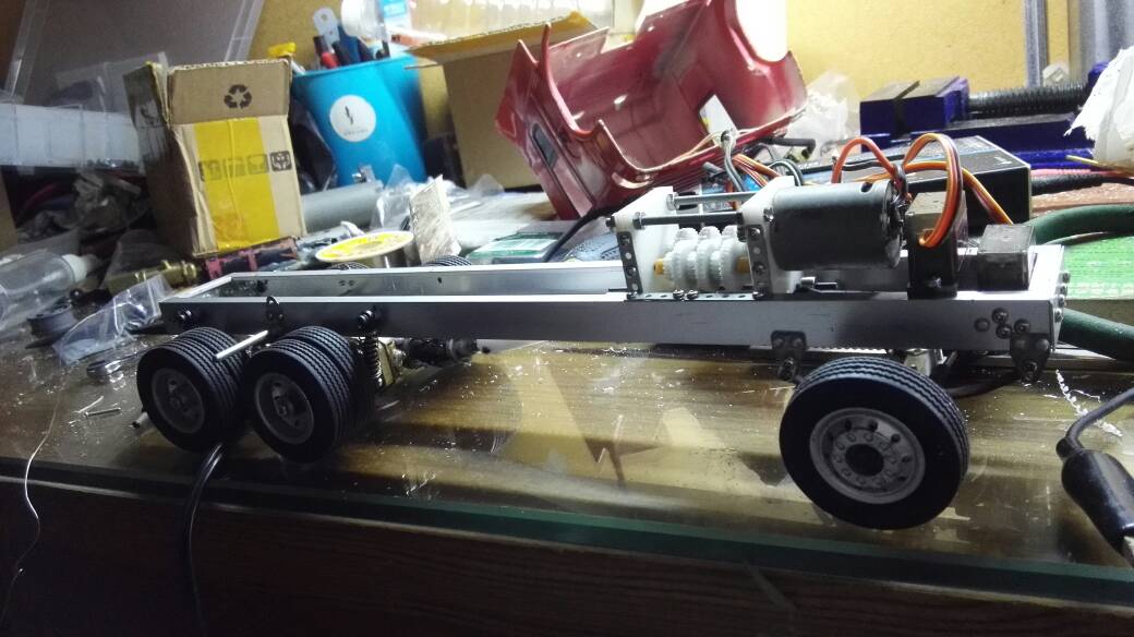

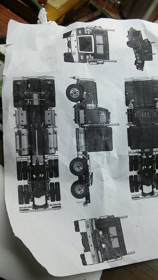

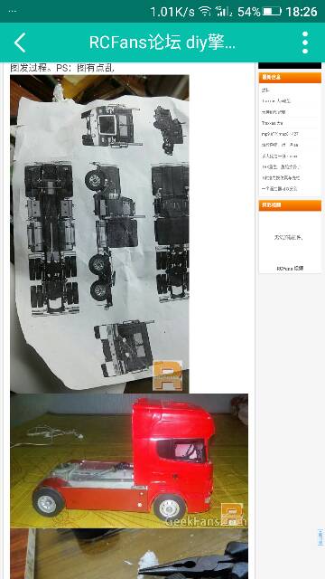

本人从小就喜欢鼓捣,也喜欢车,从初二那会就做了第一辆拖头,转眼已经高三,也更新到第三代,结构也更加标准。高三毕业,手就开始痒起来,于是开始收集资料图纸,找材料构思就开始动手了。先贴上擎天柱过大家伙儿看看diy擎天柱拖头→彼得比尔特 图纸,DIY,app 作者:Soar 5343 然后是图纸。再然后是第一代车(乱做的根本就不看图纸的)→→再然后是目前的三代车。我不懂手机app怎么编辑帖子,所以详细过程看哪位大神教教我呗,我会编辑就上制作过程。→→第三代的拖头基本是纯手工打造。运用了与真车一样的悬挂,结构。还自己构思了个变速箱(三档变速箱)然后再做了双后桥。现在就等abs板做个车壳了

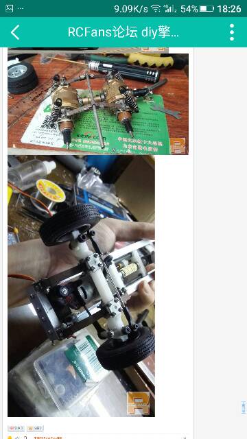

diy擎天柱拖头→彼得比尔特 图纸,DIY,app 作者:Dk. 1930
diy擎天柱拖头→彼得比尔特 图纸,DIY,app 作者:Dk. 2353
diy擎天柱拖头→彼得比尔特 图纸,DIY,app 作者:Dk. 9227
diy擎天柱拖头→彼得比尔特 图纸,DIY,app 作者:Dk. 3586

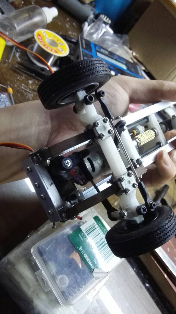

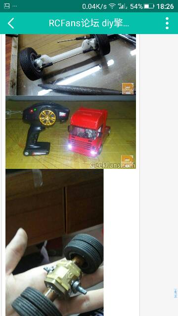

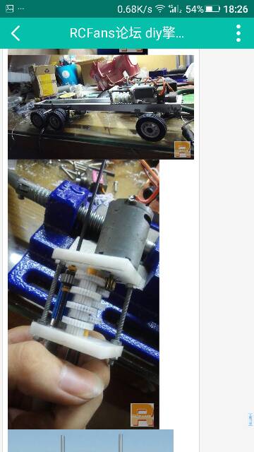

diy擎天柱拖头→彼得比尔特 图纸,DIY,app 作者:Soar 3402
diy擎天柱拖头→彼得比尔特 图纸,DIY,app 作者:Soar 1672
diy擎天柱拖头→彼得比尔特 图纸,DIY,app 作者:Soar 6685
diy擎天柱拖头→彼得比尔特 图纸,DIY,app 作者:Soar 6975
diy擎天柱拖头→彼得比尔特 图纸,DIY,app 作者:Soar 654
