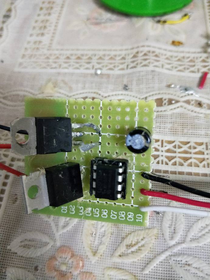

[求助贴] 萝莉单向有刷电调16V470uf爆管了
发表于 2018-6-27 06:53:11 | 显示全部楼层 |阅读模式
萝莉单向有刷电调16V470uf爆管了 电调 作者:bryan618 8877
萝莉单向有刷电调16V470uf爆管了 电调 作者:bryan618 7582
安照萝莉大神的帖子做的,做好之后我用220V 转 12V5A 的电源上的电,5秒钟不到,碰的一声
16V470uf的电容爆掉了。
请问一下大神,我的电压只有12V,耐压有16V的
16V470uf怎么会爆管呢?
发表于 2018-6-27 07:33:49 | 显示全部楼层
正负极搞错了吧

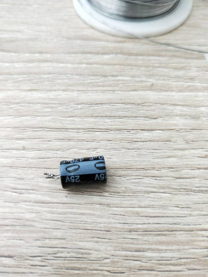

现在手上没有16v的470uf了,能不能用25v的470uf代替呢?
发表于 2018-6-27 08:33:02 | 显示全部楼层
bryan618 发表于 2018-6-27 08:27 萝莉单向有刷电调16V470uf爆管了 电调 作者:昶平 2518
当然可以
发表于 2018-6-27 08:48:01 | 显示全部楼层
一般电容炸了都是因为接反了。
 楼主| 发表于 2018-6-27 09:06:18 | 显示全部楼层
艾泽拉斯之龙 发表于 2018-6-27 08:48 萝莉单向有刷电调16V470uf爆管了 电调 作者:bryan618 7478
一般电容炸了都是因为接反了。
电容上这条白边接的是负极。
现在手上有一个25V470uf ,可以代替16V470uf吗?
萝莉单向有刷电调16V470uf爆管了 电调 作者:bryan618 6239
发表于 2018-6-27 09:14:10 | 显示全部楼层
bryan618 发表于 2018-6-27 09:06 萝莉单向有刷电调16V470uf爆管了 电调 作者:艾泽拉斯之龙 6118
电容上这条白边接的是负极。
可以的没问题
发表于 2018-6-27 09:18:29 | 显示全部楼层
可以替换

发表于 2018-6-27 11:29:18 | 显示全部楼层
用25V的替代。另外,炸电容很可能是正负极接反了。16V电容,如果正负极没有接错,可以承受20V左右的电压
发表于 2018-6-27 11:30:44 | 显示全部楼层
16V是表示在这个电压下可以稳定工作,但超过16V也可以用,只是寿命会缩短。产品设计时,有安全裕度的
 楼主| 发表于 2018-6-27 11:42:50 | 显示全部楼层
gceng04 发表于 2018-6-27 11:30 萝莉单向有刷电调16V470uf爆管了 电调 作者:bryan618 8076
已经知道原因了,我把正负极接反了,跟电压没有关系。
谢谢了
