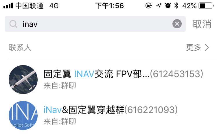

发表于 2018-7-24 11:04:28 | 显示全部楼层
该用户已下架 发表于 2018-6-26 08:41 inav.  是一款什么固件?  您的回复是最大的支持 穿越机,固定翼,电池,飞控,电调 作者:鹏鹏啦啦 5839
最直接的,去搜inav的qq群,然后你就知道了,包括下载资料都有。因为我就是这样的
有没有推荐啊,直接搜搜不到
发表于 2018-7-24 13:57:42 | 显示全部楼层
鹏鹏啦啦 发表于 2018-7-24 11:04 inav.  是一款什么固件?  您的回复是最大的支持 穿越机,固定翼,电池,飞控,电调 作者:该用户已下架 7233
有没有推荐啊,直接搜搜不到
仅供参考
inav.  是一款什么固件?  您的回复是最大的支持 穿越机,固定翼,电池,飞控,电调 作者:该用户已下架 3478
发表于 2018-8-9 02:53:15 | 显示全部楼层
该用户已下架 发表于 2018-7-24 13:57 inav.  是一款什么固件?  您的回复是最大的支持 穿越机,固定翼,电池,飞控,电调 作者:鹏鹏啦啦 5326
仅供参考
好的,谢谢
