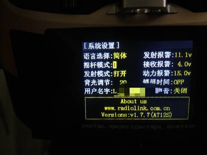

AT9S因为中文彩色大屏被大家喜欢(其实主要还是便宜)。商家也非常的良心,对这款遥控器一直更新。增加了不少功能,有一个电脑和一个安卓数据线就可以通过刷写固件来升级遥控的功能。下面我就开始跟大家讲解该怎么操作吧。
乐迪AT9S刷写固件教程 遥控器,乐迪,固件,炸机 作者:艾泽拉斯之龙 8218
at9s默认的系统版本是1.2.6。用出厂版本的固件根本无法发挥遥控器的性能,最主要的是通道只有十个。
乐迪AT9S刷写固件教程 遥控器,乐迪,固件,炸机 作者:艾泽拉斯之龙 8505
这个是目前最新的版本,1.7.7功能增加了不少。最实用的就是通道变成12个
乐迪AT9S刷写固件教程 遥控器,乐迪,固件,炸机 作者:艾泽拉斯之龙 5380
其实加乐迪的官方群群文件里面什么东西都有,群号码自己搜吧,感觉我发出来就跟打广告一样。我把固件和所需要的工具都传到了我的百度云盘上。不加群也可以下载,下载链接在文章最后。PS:安装驱动和刷写固件都是需要管理员权限的。
乐迪AT9S刷写固件教程 遥控器,乐迪,固件,炸机 作者:艾泽拉斯之龙 4988
首先在关机状态下用安卓数据线,把遥控器连接到电脑
乐迪AT9S刷写固件教程 遥控器,乐迪,固件,炸机 作者:艾泽拉斯之龙 8460
之后开机,正常情况下,屏幕是不亮的,而指示灯是闪烁的。
乐迪AT9S刷写固件教程 遥控器,乐迪,固件,炸机 作者:艾泽拉斯之龙 7571
遥控器成功连接到电脑之后打开zadig,正常情况下出现安装驱动按钮(我的电脑已经安装过驱动,所以显示的是重置驱动),点击安装驱动按钮,就可以安装遥控器,连接电脑的驱动了之后关闭就好了。
乐迪AT9S刷写固件教程 遥控器,乐迪,固件,炸机 作者:艾泽拉斯之龙 6021
AT9_update.zip压缩包解压出来就是遥控器升级的程序,驱动安装好了,打开USB-util用它就可以方便的给遥控器升级固件。
乐迪AT9S刷写固件教程 遥控器,乐迪,固件,炸机 作者:艾泽拉斯之龙 3406
打开软件界面会提示“Device connected",点击”choose"键选择要升级的固件后。然后点击"download"进行升级,完成后会提升“download OK"。拔掉数据线即可正常使用。
乐迪AT9S刷写固件教程 遥控器,乐迪,固件,炸机 作者:艾泽拉斯之龙 3100
完成这一步,你已经成功的升级了你的遥控器的固件。最后祝大家爽飞不炸机。乐迪AT9S刷写固件教程 遥控器,乐迪,固件,炸机 作者:艾泽拉斯之龙 533
