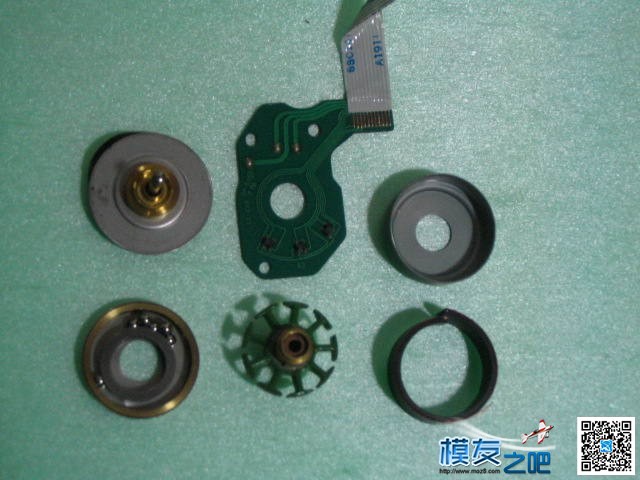

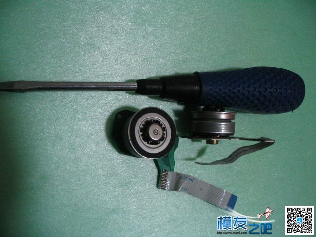

先看看咱的主要材料,CD ROM 电机两个,是同一型号的,定子直径约24mm.
(转)CD-ROM 无刷电机DIY!近段时间看到朋友们都在做无刷,... 电池,电调,电机,DIY,无刷电机 作者:沈淼章 5881
起子是主要的工具,用它很方便就能把小电机拆散.
(转)CD-ROM 无刷电机DIY!近段时间看到朋友们都在做无刷,... 电池,电调,电机,DIY,无刷电机 作者:沈淼章 8780
接下来就是拆定子了,只用拆一个就行了.因为我是两个定子合成一个定子用.
(转)CD-ROM 无刷电机DIY!近段时间看到朋友们都在做无刷,... 电池,电调,电机,DIY,无刷电机 作者:沈淼章 7961

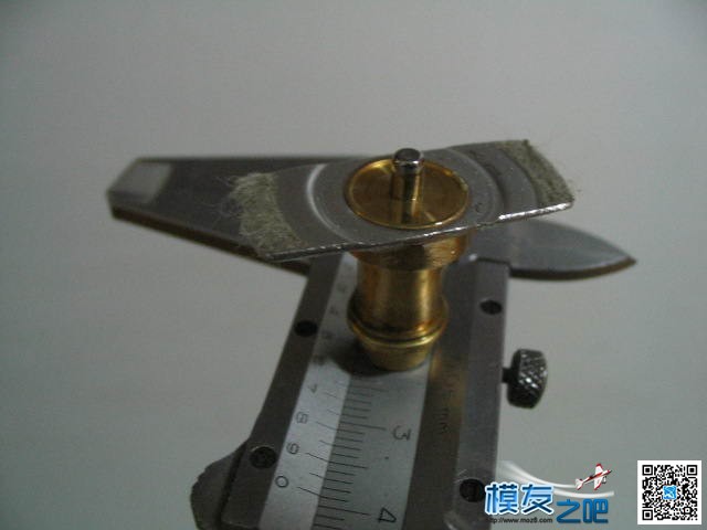

定了拆开了,还要用小锉刀修一个,这样合起来要爽一点了.只用修合在一起那一面哦.
(转)CD-ROM 无刷电机DIY!近段时间看到朋友们都在做无刷,... 电池,电调,电机,DIY,无刷电机 作者:沈淼章 2251

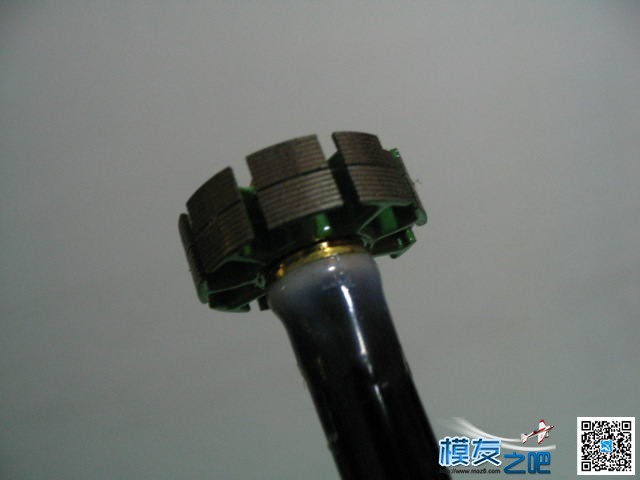

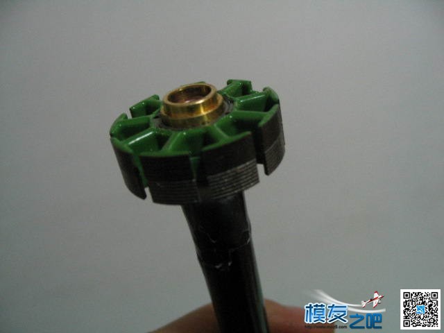

这个是定子胶合后的样子,用的是AB胶.下面的支撑是用的渔杆的一小段.
(转)CD-ROM 无刷电机DIY!近段时间看到朋友们都在做无刷,... 电池,电调,电机,DIY,无刷电机 作者:沈淼章 6572
渔杆支撑再来个特写,其实也可以用别的东西,钢笔筒也行的.能套上胶合的东西都行.
(转)CD-ROM 无刷电机DIY!近段时间看到朋友们都在做无刷,... 电池,电调,电机,DIY,无刷电机 作者:沈淼章 2748

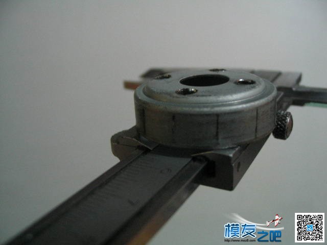

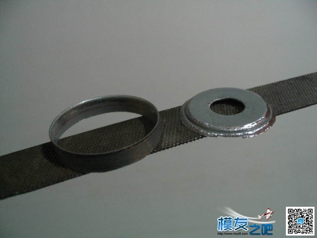

接下来就是做外转的壳子了.还是用锉刀了.在一个壳体的角上锉上一圈就行了.
(转)CD-ROM 无刷电机DIY!近段时间看到朋友们都在做无刷,... 电池,电调,电机,DIY,无刷电机 作者:沈淼章 5997

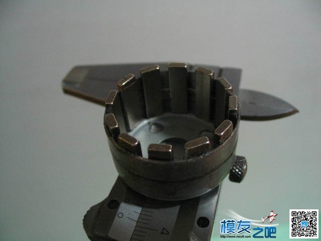

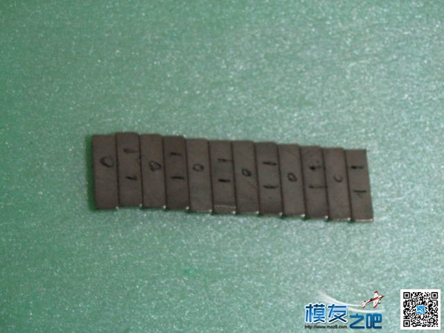

磁铁排好顺序,做上记号,错了可不好!
(转)CD-ROM 无刷电机DIY!近段时间看到朋友们都在做无刷,... 电池,电调,电机,DIY,无刷电机 作者:沈淼章 6587
外转的壳体上了磁铁就是这个样子了,我用的是快干的502胶水.
(转)CD-ROM 无刷电机DIY!近段时间看到朋友们都在做无刷,... 电池,电调,电机,DIY,无刷电机 作者:沈淼章 6900

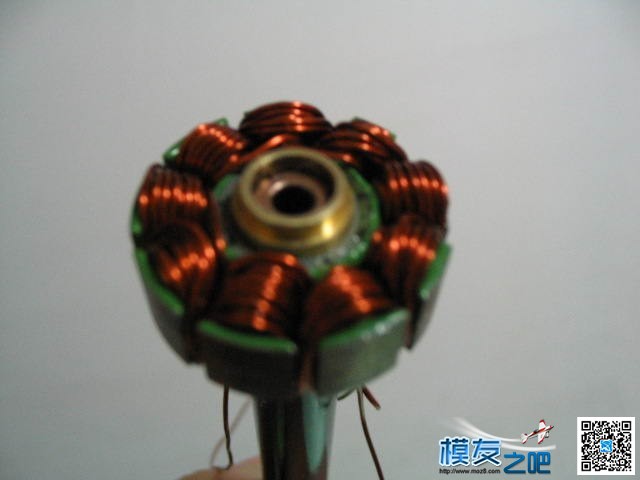

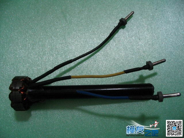

接下来就是定子绕线了,我用的是0.5的线,Y弄接法,18T.
(转)CD-ROM 无刷电机DIY!近段时间看到朋友们都在做无刷,... 电池,电调,电机,DIY,无刷电机 作者:沈淼章 6548
定子焊好接线就是这个样子了.
(转)CD-ROM 无刷电机DIY!近段时间看到朋友们都在做无刷,... 电池,电调,电机,DIY,无刷电机 作者:沈淼章 2693

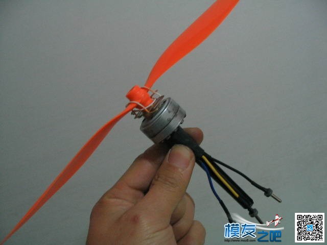

总装完成的样子,手上没皮筋,就是电线代替了.
(转)CD-ROM 无刷电机DIY!近段时间看到朋友们都在做无刷,... 电池,电调,电机,DIY,无刷电机 作者:沈淼章 7303

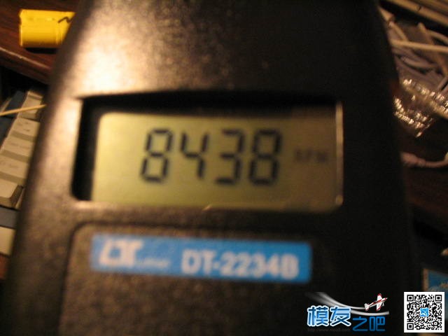

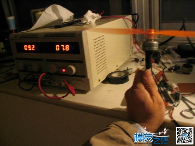

看看效能如何! 1047桨,7.8V 9A多.
(转)CD-ROM 无刷电机DIY!近段时间看到朋友们都在做无刷,... 电池,电调,电机,DIY,无刷电机 作者:沈淼章 7848
电流不大,因我手上狗狗的动力电池都是7节8节氢电,刚好可以用.不过转速就有点可怜了,转速表上只有这个数.不过拉我做的KT板2005微风想是可以了.

这个贴子有半年了,一直有不少朋友QQ,电邮问我绕线的问题,现在做个简单的说明:
无刷绕线一般有两种方法,一种是Y型一种是三角型。
我用的是Y型绕法,也就是线分三组,ABC。先绕A一个极,然后是B组顺着A组接着绕下一个极,再就是C组接接绕一个极,然后又是A组,B组,C组,A组,B组,C组,一般9极的定子,正好三组各绕了三次,A绕147极,B绕258极,C绕369极,ABC的三个组线头接在一起,线尾接长一些就是接电调的三个线极了。
绕线方向正反无所谓,么样好绕么绕,但定好了全部绕组都要一样绕,线径和圈数呢最好用网上朋友推荐的参数,少走弯路。有兴趣的朋友也可以多做对比,发现问题。搞定后电机反转的话,接电调的线随便互换其中两根就行了。
其实我也只是个喜欢动手,理论很差的一个初级爱好者,有什么不对的地方,请各位朋友指正
