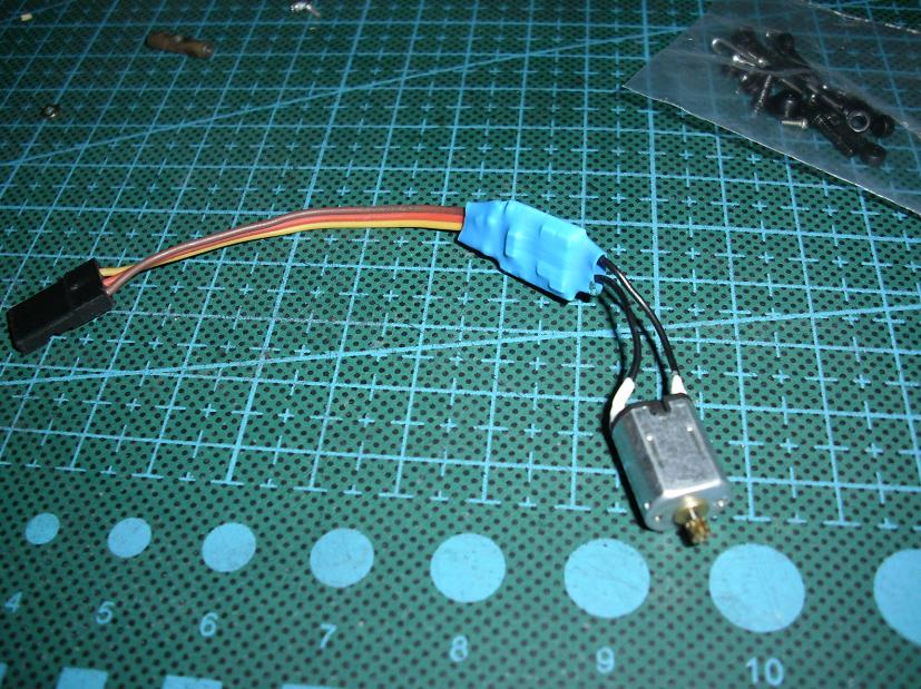

接上面,这款坦克比较小,长13CM,需要小点的电机驱动,首先要来两个有刷小电机和有刷电调,我用废旧的9克舵机改的,把电位器的线焊掉,接两个2K电阻(不同舵机的电阻值不同),要先通电调下微调,电机就可以双向转动了

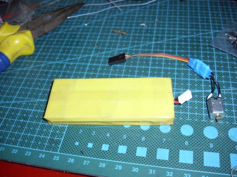

电池,我用原来挂掉的3S 1500MAH电池,拆其中状态较好的一节改的,性能比较差不过在这种小坦克上够用了,直接接接收机就行

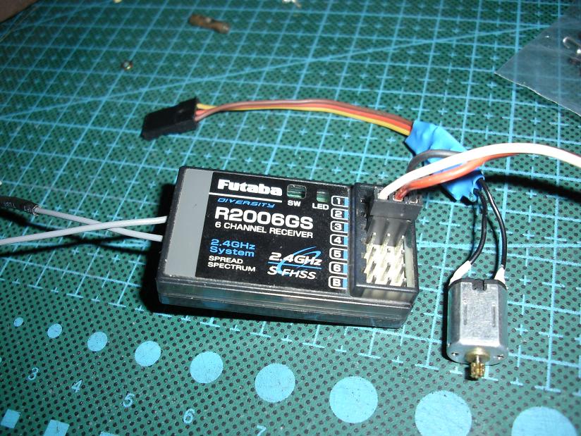

接收机,我这只有FUTABA R2006GS,体积比较小,可以装在这坦克上,多余的通道日后可以改装其他功能

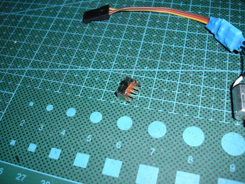

电池的开关,这个开关比较小,占的空间也小

改电调高啊
 楼主| 发表于 2014-1-23 19:13:31 | 显示全部楼层
沈淼章 发表于 2014-1-23 19:05 65元打造1:35 田宫 德国二型F/G轻型坦克静改动 直播 田宫35216,田宫35353 作者:qpswwww 484
改电调高啊
算了下两个电调加电机成本就20元不到(用扫了齿的舵机成本就为0了呵呵),总共不算接受和遥控坦克总成本60出头,很便宜啊呵呵
发表于 2014-1-23 19:28:53 | 显示全部楼层
电调是怎么改的啊
 楼主| 发表于 2014-1-23 20:09:35 | 显示全部楼层
312366 发表于 2014-1-23 19:28 65元打造1:35 田宫 德国二型F/G轻型坦克静改动 直播 田宫35216,田宫35353 作者:qpswwww 1013
电调是怎么改的啊
后面我会讲到的!65元打造1:35 田宫 德国二型F/G轻型坦克静改动 直播 田宫35216,田宫35353 作者:qpswwww 4708 第一个电调没给制作过程拍照,不好意思!

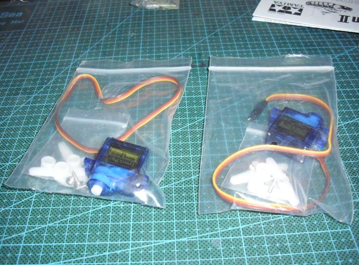

太不给力啦没人顶啊,这版块好冷清,另外个9克舵机没找到,今天抢在快递放假前去采购了2颗辉盛舵机,这两颗也改360度,驱动坦克用,上次改的就拿来旋转炮塔了
