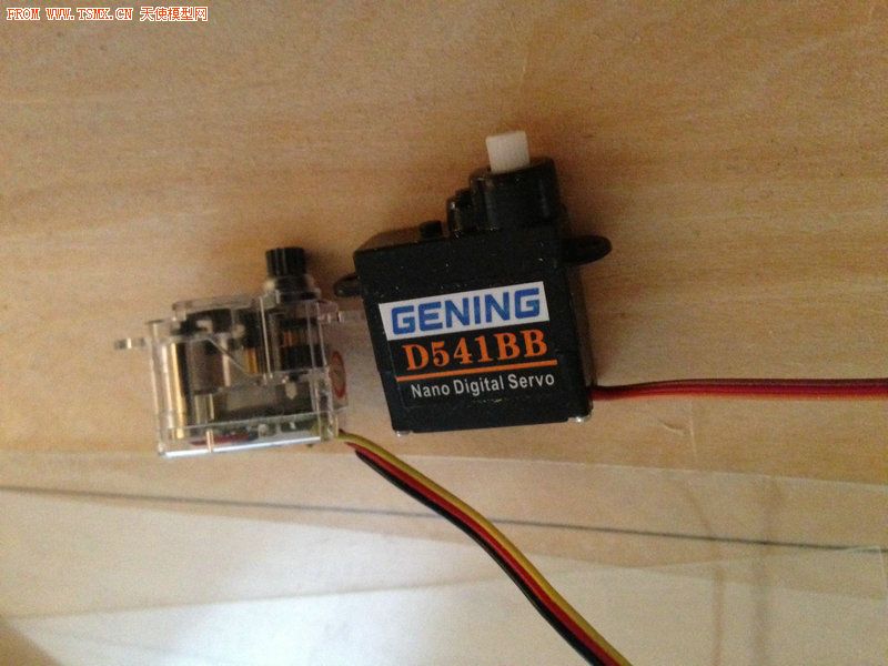

7.16,试用了格宁541BB,首先感谢原虫可以到我这里中转他购买的舵机,给了我宝贵的测试机会转天使模型论坛,作者“youlan”---DLG舵机选择建议和测... 舵机,银燕 作者:沈淼章 1991
舵机比较的薄,虽然是5G级别的舵机,但是尺寸没有比9G的小很多,舵机输出轴很高
大舵量回中还是比较准确的,行程也很细腻,小舵量回中比5035差一点,还是国产舵机的通病,死区太大(厂家标称<3us转天使模型论坛,作者“youlan”---DLG舵机选择建议和测... 舵机,银燕 作者:沈淼章 9532 ),驱动电路设计的不够好。此外齿轮存在比较明显的虚位,但是转到一些角度的时候虚位会减少,尼龙齿轮,相对而言刚性不是那么的够,有那么一点软软的感觉。力量方面,同样的标称0.8KG,假如5035的数值没有虚标的话541恐怕撑死也到不了0.5KG(难道是棒子货力量标的太谦虚了转天使模型论坛,作者“youlan”---DLG舵机选择建议和测... 舵机,银燕 作者:沈淼章 1339
这款舵机怎么评价呢?初步感觉齿轮比蓝剑小舵机的“饼干齿轮”要强一点,其它方面感觉一般。
PS目前我测试过的8G尺寸以下的nano servo , 35HD 是最好的选择,在DLG上使用,综合实力最强

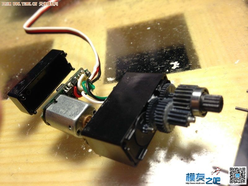

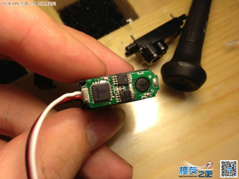

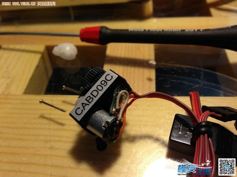

需要注意的是09之前的质量门事件,这款舵机出过一些问题,极个别买来就是死的,或者买来通电360度旋转。我判断是引线断裂这类问题。所以我还是自己拆开来检查一下为妙,
内部做工一般,比5045差一些,其中一颗拆开来,一颗MOS被焊接歪了,检查了一下引线,有两个引脚靠的特别近,我还是自己用镊子拨了一下,引脚已经上过胶了
转天使模型论坛,作者“youlan”---DLG舵机选择建议和测... 舵机,银燕 作者:沈淼章 4438
转天使模型论坛,作者“youlan”---DLG舵机选择建议和测... 舵机,银燕 作者:沈淼章 5952
转天使模型论坛,作者“youlan”---DLG舵机选择建议和测... 舵机,银燕 作者:沈淼章 4715
总的来说,做工有一点小瑕疵,不够规范的那种感觉。舵机还是很OK的,毕竟这么薄,精度又这么好的舵机真心就这一款,不买它也没得选
