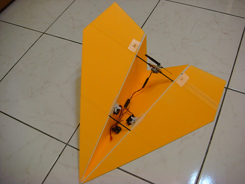

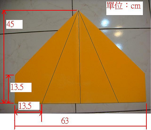

新手怕什么 怕炸鸡 下面的飞机具有制作简单 成本低廉 还具有保护电机电调舵机的特点
绝对是新手练习的最佳选择
儿时的纸飞机大家都会做吧
新手的福音 教你制作最简单的飞机 舵机,电调,电机 作者:阿尔法 5608

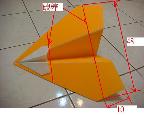

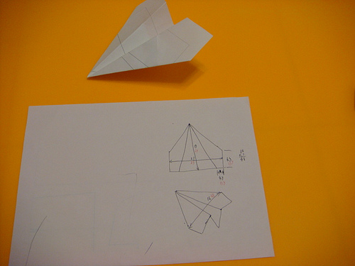

1.量尺寸 (根据自己的动力调整大小)
新手的福音 教你制作最简单的飞机 舵机,电调,电机 作者:阿尔法 7196

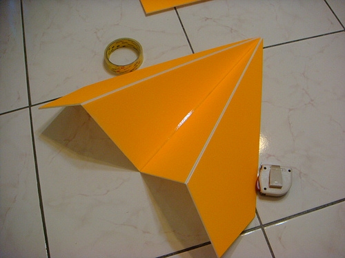

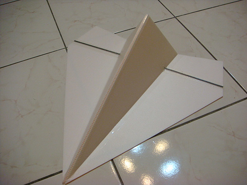

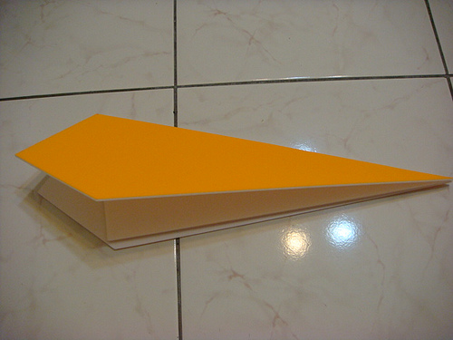

2.切KT板(根据自己的动力调整大小)
新手的福音 教你制作最简单的飞机 舵机,电调,电机 作者:阿尔法 3056 新手的福音 教你制作最简单的飞机 舵机,电调,电机 作者:阿尔法 3683 新手的福音 教你制作最简单的飞机 舵机,电调,电机 作者:阿尔法 7842 新手的福音 教你制作最简单的飞机 舵机,电调,电机 作者:阿尔法 5856 新手的福音 教你制作最简单的飞机 舵机,电调,电机 作者:阿尔法 5507 新手的福音 教你制作最简单的飞机 舵机,电调,电机 作者:阿尔法 7030
3.安装电机(不同的电机有不同的安装方式 请随机想办法安装吧)
新手的福音 教你制作最简单的飞机 舵机,电调,电机 作者:阿尔法 7193

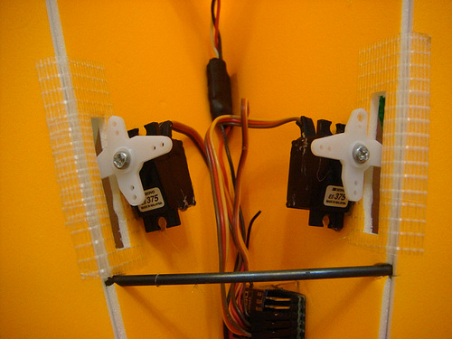

4.安装舵机
新手的福音 教你制作最简单的飞机 舵机,电调,电机 作者:阿尔法 9949 新手的福音 教你制作最简单的飞机 舵机,电调,电机 作者:阿尔法 2423

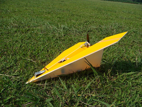

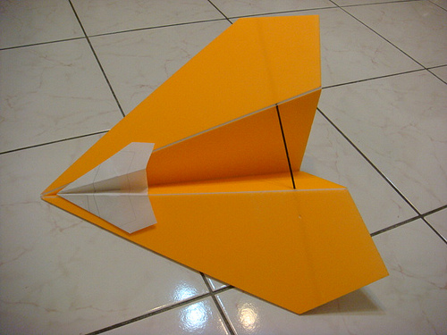

5.完成后是这样
新手的福音 教你制作最简单的飞机 舵机,电调,电机 作者:阿尔法 4597 新手的福音 教你制作最简单的飞机 舵机,电调,电机 作者:阿尔法 6214

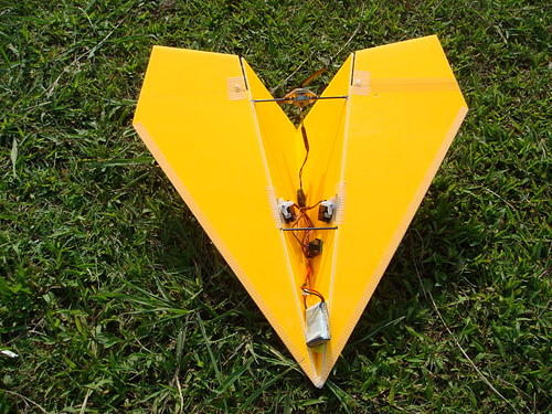

6.重心位置
新手的福音 教你制作最简单的飞机 舵机,电调,电机 作者:阿尔法 1186
新手的福音 教你制作最简单的飞机 舵机,电调,电机 作者:阿尔法 2282 新手的福音 教你制作最简单的飞机 舵机,电调,电机 作者:阿尔法 6878 新手的福音 教你制作最简单的飞机 舵机,电调,电机 作者:阿尔法 1533 新手的福音 教你制作最简单的飞机 舵机,电调,电机 作者:阿尔法 1975 新手的福音 教你制作最简单的飞机 舵机,电调,电机 作者:阿尔法 1340 新手的福音 教你制作最简单的飞机 舵机,电调,电机 作者:阿尔法 2120

 楼主| 发表于 2014-1-22 17:36:41 | 显示全部楼层
路小北 发表于 2014-1-22 14:38 新手的福音 教你制作最简单的飞机 舵机,电调,电机 作者:阿尔法 2247
楼主用的是什么配置啊
就这个尺寸的飞机 建议用1806 或者2204电机 3.7克舵机或者6克舵机 10-12A电调 2s 或3s电池 500mha电池即可
发表于 2014-1-23 16:47:03 | 显示全部楼层
不错,但是我没看懂这个怎么控制方向
 楼主| 发表于 2014-1-24 15:05:10 | 显示全部楼层
欻死你 发表于 2014-1-23 16:47 新手的福音 教你制作最简单的飞机 舵机,电调,电机 作者:阿尔法 2761
不错,但是我没看懂这个怎么控制方向
用三角翼混控
