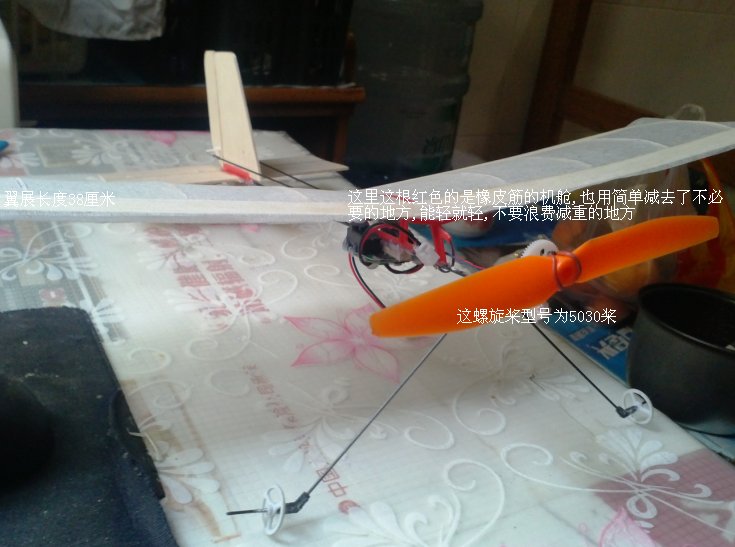

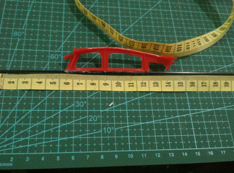

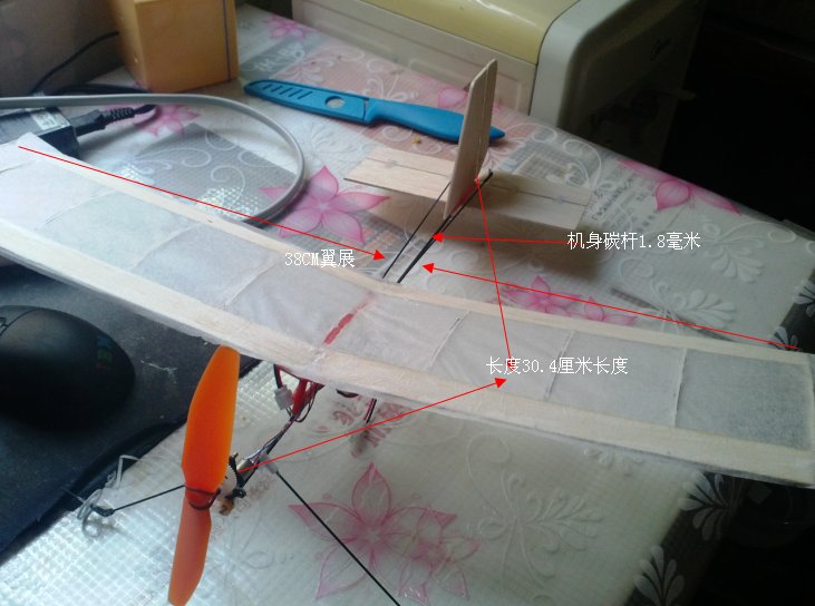

这是机头长度,碳杆是1.8MM的粗,橡皮筋的机舱,这个机舱架子我用小刀把他减重了,比原本轻了不少,热熔胶直接粘上去的

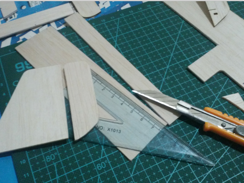

水平尾翼和垂直尾翼,都切好了,{:3_52:}
垂直尾翼面积越大,纵向稳定性越好,速度大的飞机,垂直尾翼面积越大,反之就小.垂直尾翼面积占机翼的10%
小飞机:橡皮筋号,6MM空心杯减速组配合911接收机制作 接收机,轻木,空心杯 作者:飞翔的橡皮筋 1554

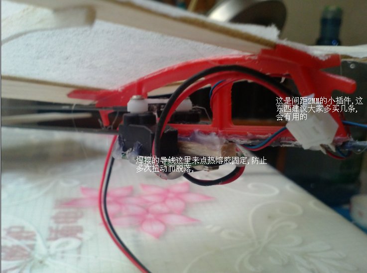

用橡皮筋飞机后面的固定,也是用小刀减重了,然后热熔胶粘起来,舵角用添翼家的舵角,铰链连接也是添翼家的,很小巧,很轻
水平尾翼的宽度约等于0.7个机翼的弦长,8乘以0.7=弦长5.6厘米
水平尾翼的面积应为机翼面积的20-25%,前机翼的面积为304平方厘米,乘以25%=水平尾翼面积76平方厘米,已知弦长5.6厘米
那么得出尾翼长度13.6厘米,大家可以四舍五入哈!{:3_52:}{:3_43:}

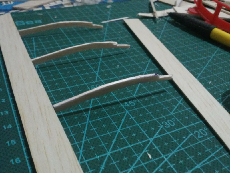

这是自己画的翼肋,切的轻木条,粘起来,形成翼型,这样飞机更有升力.

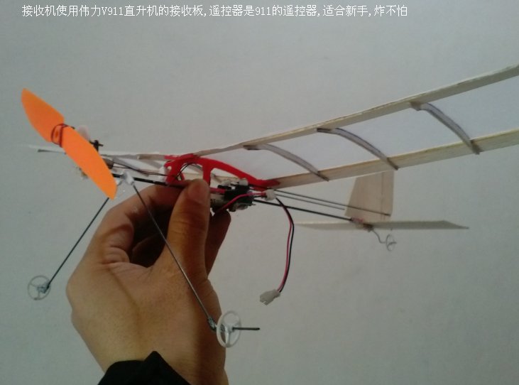

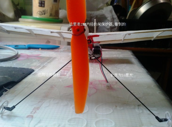

这是飞机的整体形状,看起来还是挺有感觉的,因为我之前的飞机都太丑了,这架飞机算是帅气型的了{:3_54:}
小飞机:橡皮筋号,6MM空心杯减速组配合911接收机制作 接收机,轻木,空心杯 作者:飞翔的橡皮筋 5435
上面看一下,
整体重量25g,拉拉杂杂到时候加一个起落架,可能26g,
