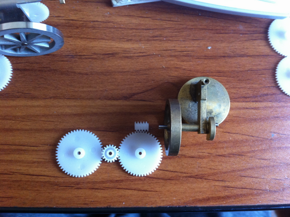

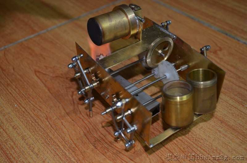

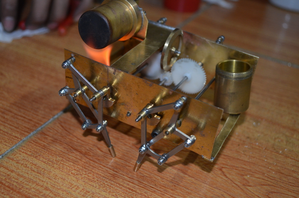

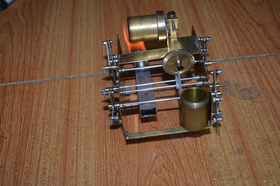

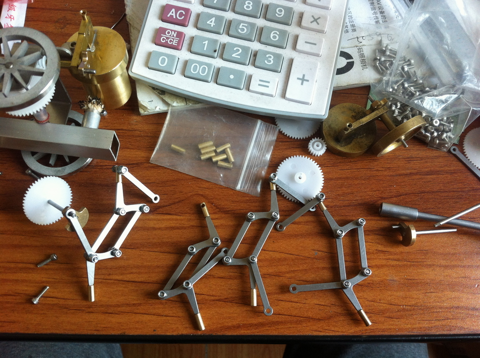

找到些零件制作一个小步行动物模型,它用一个迷你蒸汽机当动力.
它由很多小零件和螺丝组装而成,减速用蜗杆齿轮,为了留空间给中置的飞轮,两大齿轮中间用小齿轮联动.
共花了6个小时完成制作,或许这是见过最小的蒸汽四足步行动物模型

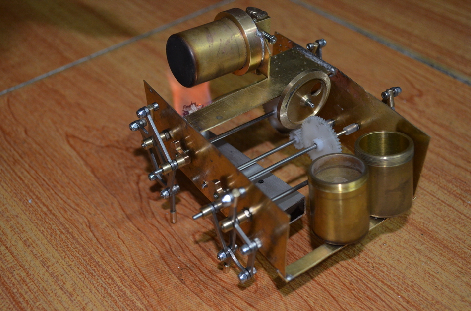

我特喜欢蒸汽机类型的东西,小时候见过蒸汽车``印象特别深{转galglg}蒸汽四足步行动物 模型 作者:飞翔的橡皮筋 4350
