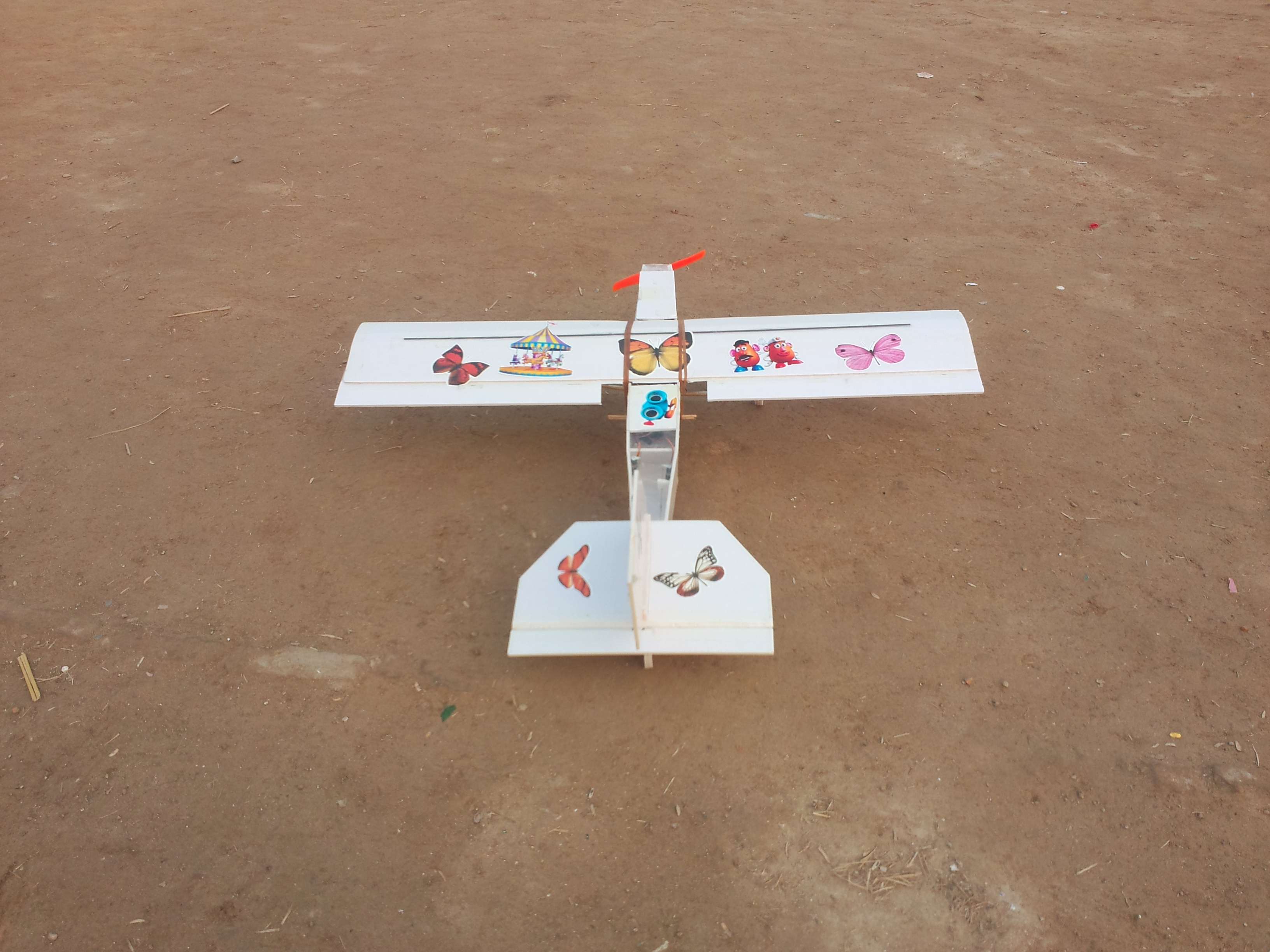

自己做的起落架,瞒好使的 前三点起落架,无起落架迫降 作者:临沂-熊大 2508

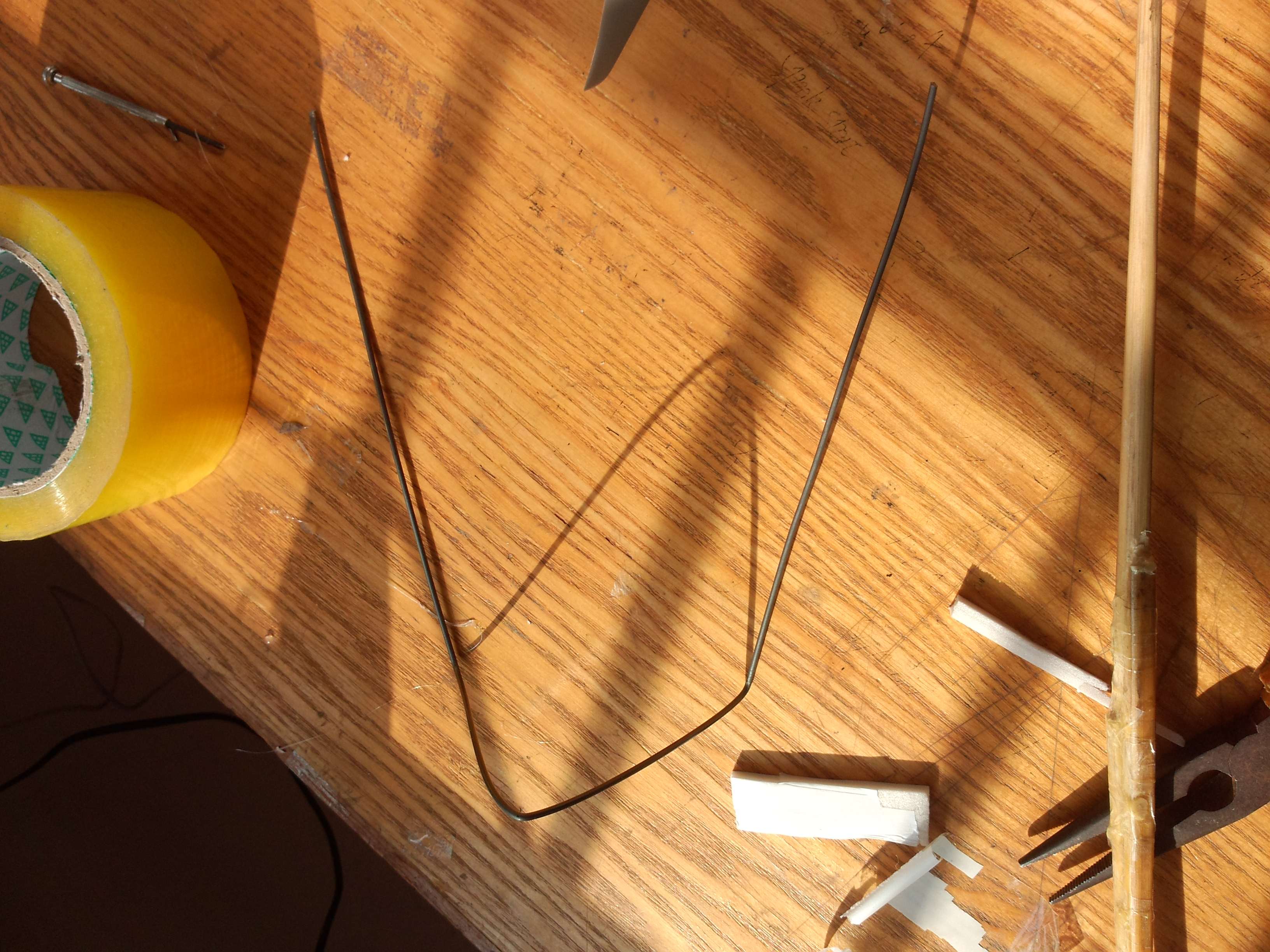

2mm钢丝,

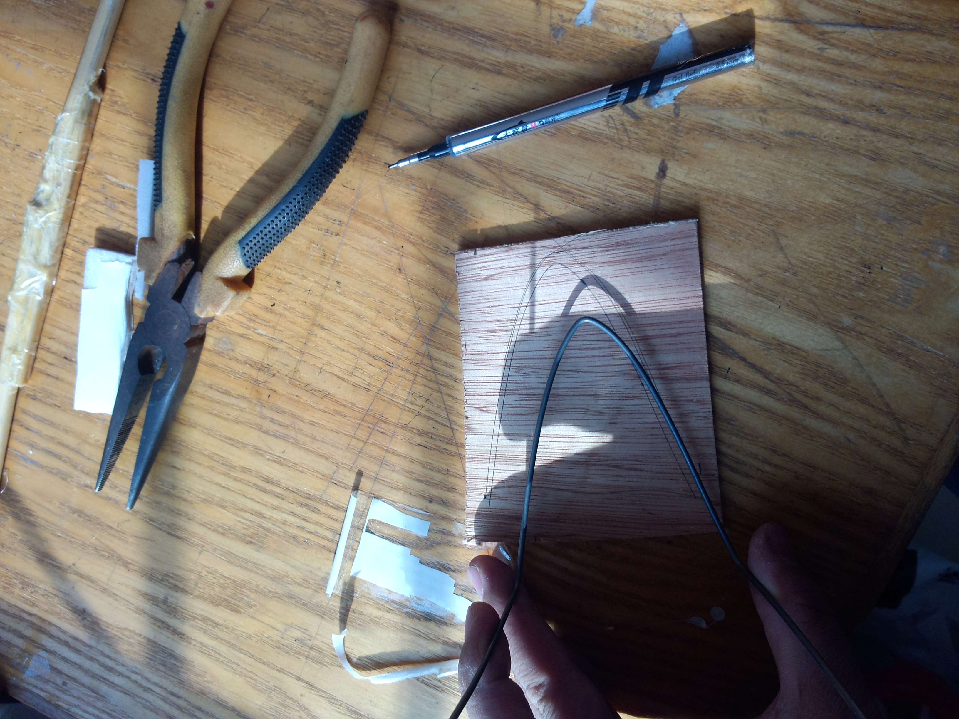

固定到木板

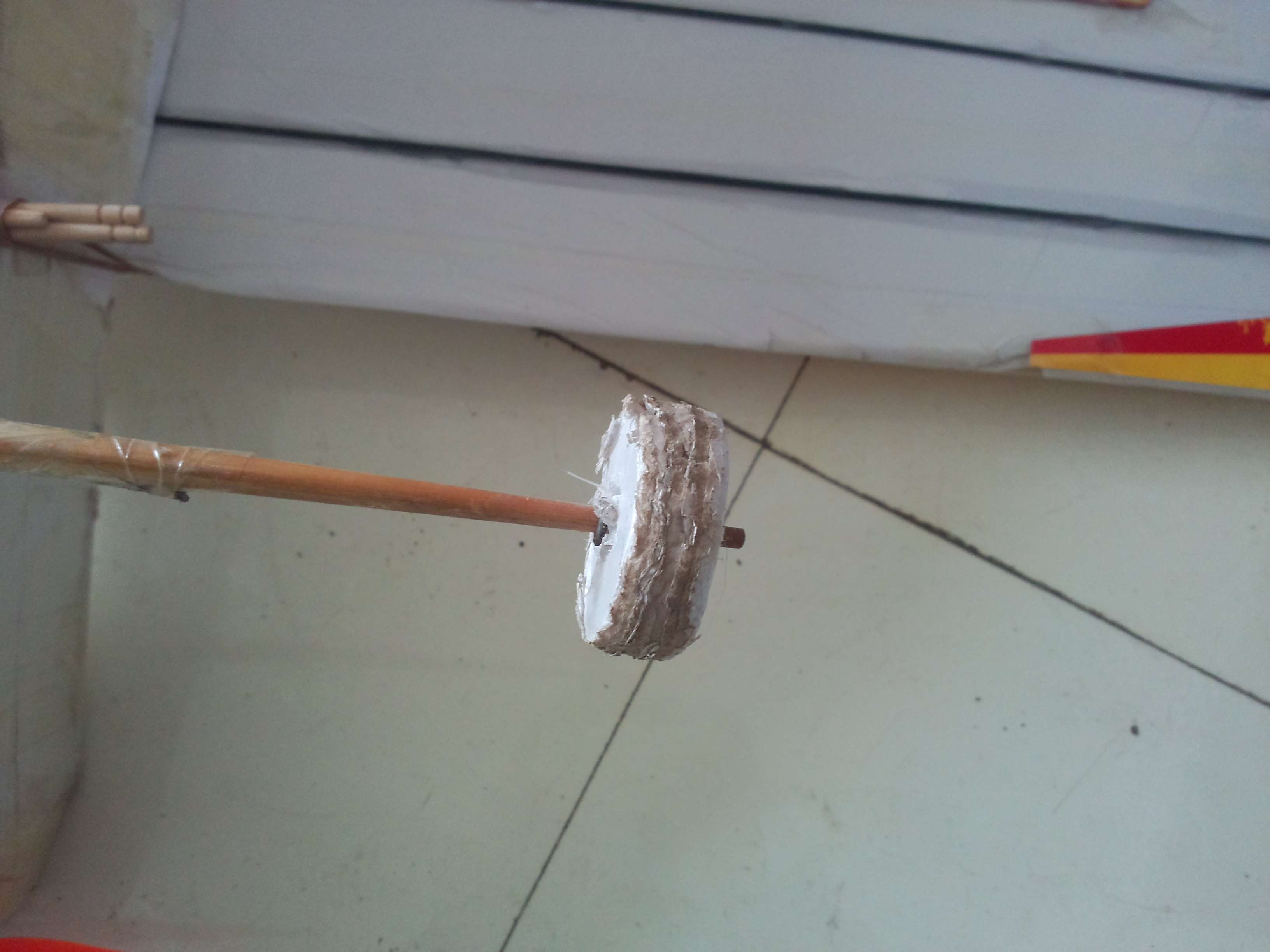

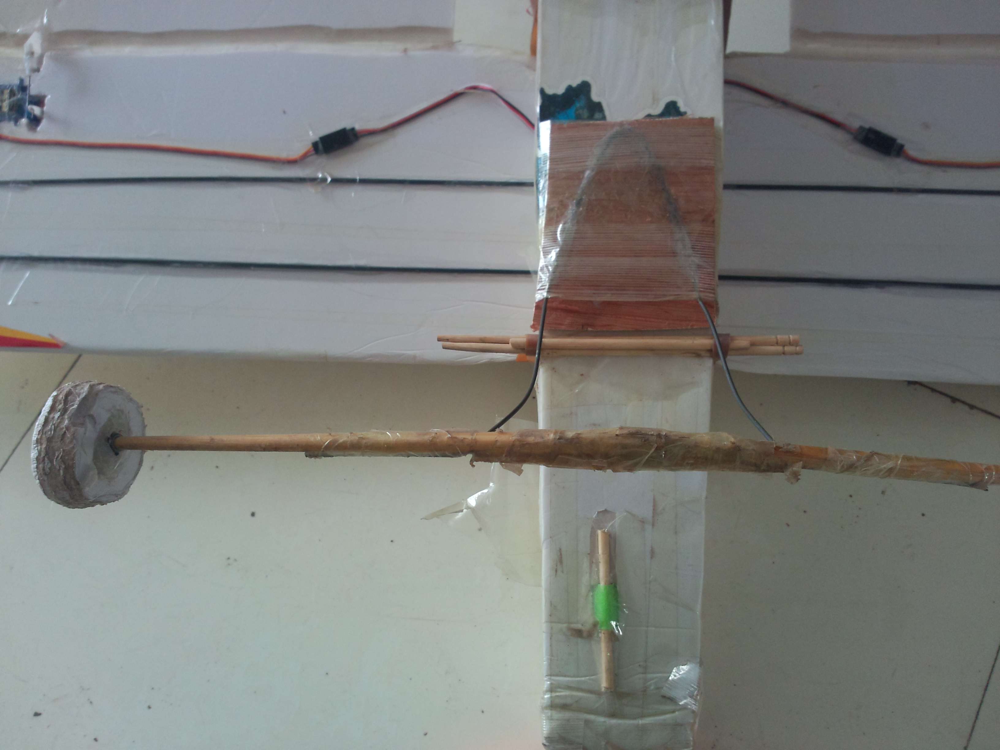

钢丝是直接用胶带固定在筷子上,筷子可以直接用碳杆,轮子用kt板,还算结实,2mm钢丝减震不错。
