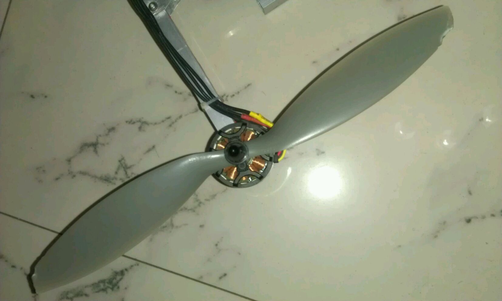

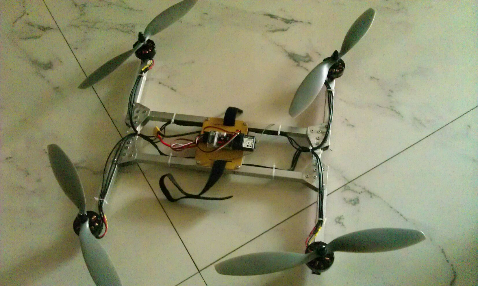

配置:4225kv390+sky 20a4in1+山寨apc1238+6s5000mah30c

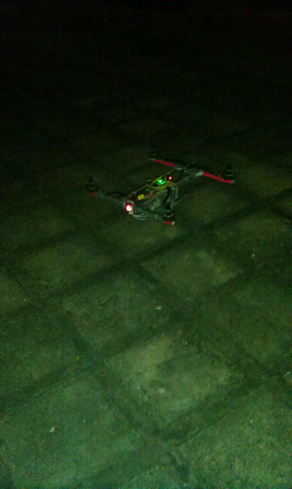

夜航首飞!小炸!
这个配置多重我没称,设置3.7v报警小飞航线30分钟报警,下来两秒后电压回升到3.74V。
在楼顶试飞的,灯光比较暗,一个不小心擦了一下地面,脚架变形了,桨磕伤了,幸好没上碳桨。。。

简单说说这个飞控的使用感受吧
飞控安装调试很简单很傻瓜化,即使没玩过航模的人看看说明书就会了
试飞的时候飞控的感度我只拧了一点点,飞起来比较稳,找个时间调大点试试,不过一般来说感度大小取决于机架轴距大小。
飞起来比较粘手,不像X度的比较”反应迟钝“。
可以脱控15秒左右,只会小幅度的上下左右飘飘,主要是桨买回来没有做静平衡直接上了,机架也比较渣渣。
总的来说100~200这个级别的多旋翼飞控,qq还是不错,便宜,好用,稳,比较适合新手练习用。

这架子看起来,很重
 楼主| 发表于 2014-1-17 21:01:54 | 显示全部楼层
Marshal 发表于 2014-1-17 20:20 QQ飞控择日试飞!(首飞楼顶夜航,最后喜闻乐见的。。。) 多旋翼,飞控,机架 作者:DUKEczn 5062
这架子看起来,很重
其实这个架子很轻的,15X15X1的铝管

发表于 2014-1-18 19:44:03 | 显示全部楼层
DUKEczn 发表于 2014-1-17 21:01 QQ飞控择日试飞!(首飞楼顶夜航,最后喜闻乐见的。。。) 多旋翼,飞控,机架 作者:Marshal 2339
有多少克,改天我也做一个
