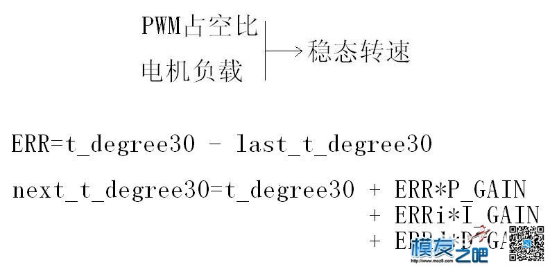

电机在运行时的转速是由PWM占空比和电机负载量决定的,我们并不知道转速应该是多少,因此要采用一个自调整的内环PID算法
假设在稳态时,设上一次检测到过零事件(A)到这一次换相之间的时间为last_t_degree30,在下一次过零事件(B)时我们可以得到时间t_degree30
假设现在我们就在B事件的时间点上,我们可以得到近两次degree30的误差,由这次误差和上次误差可以得到误差微分ERRd,由一定的时间间隔对误差积分可以得到ERRi,分别增益之后
得出下一次degree30.如图
DIY电调的细节以及算法讨论  转 电调,电机,DIY,四轴 作者:无机翼的飞机8 9668
(原文件名:环路.JPG)
在调试中,我发现I项作用不大,D项对于电机启动非常有帮助
在这种算法下,即使不需要独立的启动策略也可以快速的锁入闭环

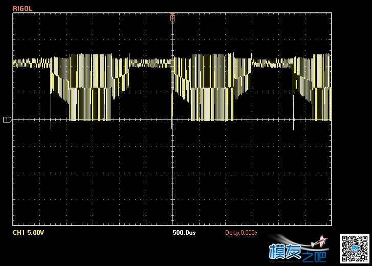

在我的实际调试中,在12V电源时,仅仅用5%的PWM可以在0.6秒进入闭环,这是启动到锁入闭环的波形
可以看到前面几个周期是采用的5%PWM启动策略,换相超前反电势30度电角度,速度达到以后进入自由旋转,检测30度电角度时间,然后进入闭环
DIY电调的细节以及算法讨论  转 电调,电机,DIY,四轴 作者:无机翼的飞机8 7849
(原文件名:启动到闭环.jpg)
