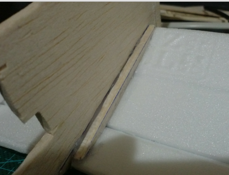

自己画的翼肋,用刀切下来,3MM轻木板
快餐盒+轻木+碳杆+911接收制作的后推式小飞机 电池,轻木3D飞机,轻木怎么使用,轻木哪里有卖,巴尔沙轻木 作者:飞翔的橡皮筋 7930
轻木切的翼肋作为固定用,另外切了4条餐盒翼肋,作为定型

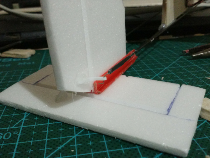

这个是另外一个快餐盒了,切了做尾翼,还像模像样的搞了个特别点的尾翼,哈哈,

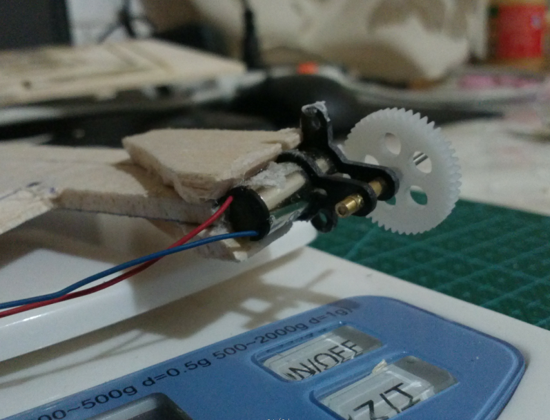

切两片小轻木片粘在轻木两侧,然后把减速组放进去,502伺候,再热熔胶伺候,安全感倍增啊
快餐盒+轻木+碳杆+911接收制作的后推式小飞机 电池,轻木3D飞机,轻木怎么使用,轻木哪里有卖,巴尔沙轻木 作者:飞翔的橡皮筋 7050
这边是一颗螺丝固定,其实不用螺丝也没事,很紧的说{:3_45:}

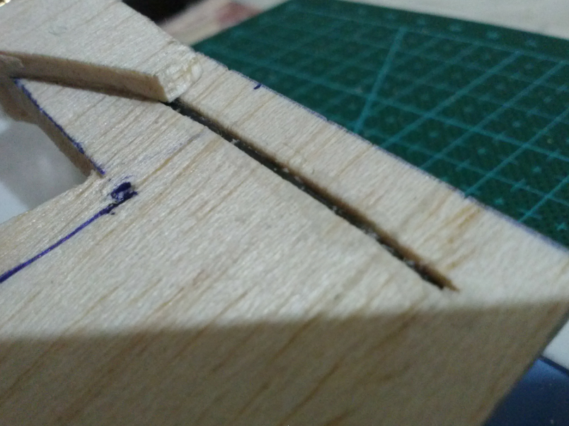

切好的机身有点偏软,这里切个凹槽,加入一根1MM碳杆,502伺候,这样加固机身

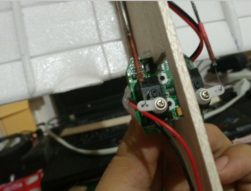

911接收用热熔胶固定,很紧!热熔胶是必备的东西,玩飞机必备热熔胶枪

尾翼是橡皮筋飞机尾翼的一部分,热熔胶固定,

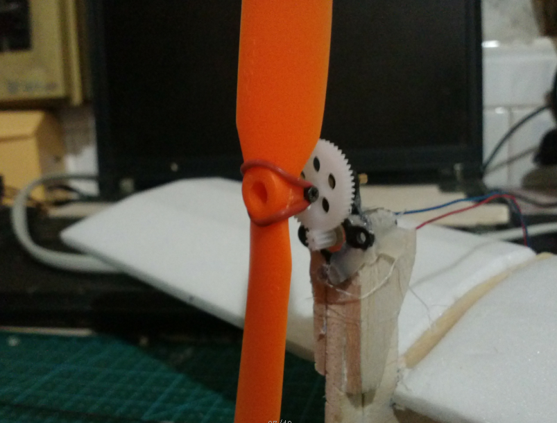

快餐盒+轻木+碳杆+911接收制作的后推式小飞机 电池,轻木3D飞机,轻木怎么使用,轻木哪里有卖,巴尔沙轻木 作者:飞翔的橡皮筋 1515
上螺旋桨喽!!6MM减速组,希望可以飞得起来

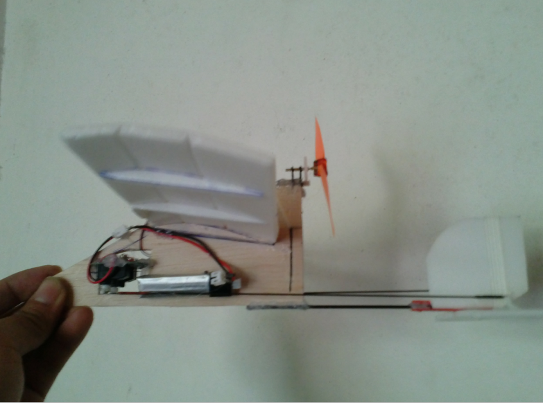

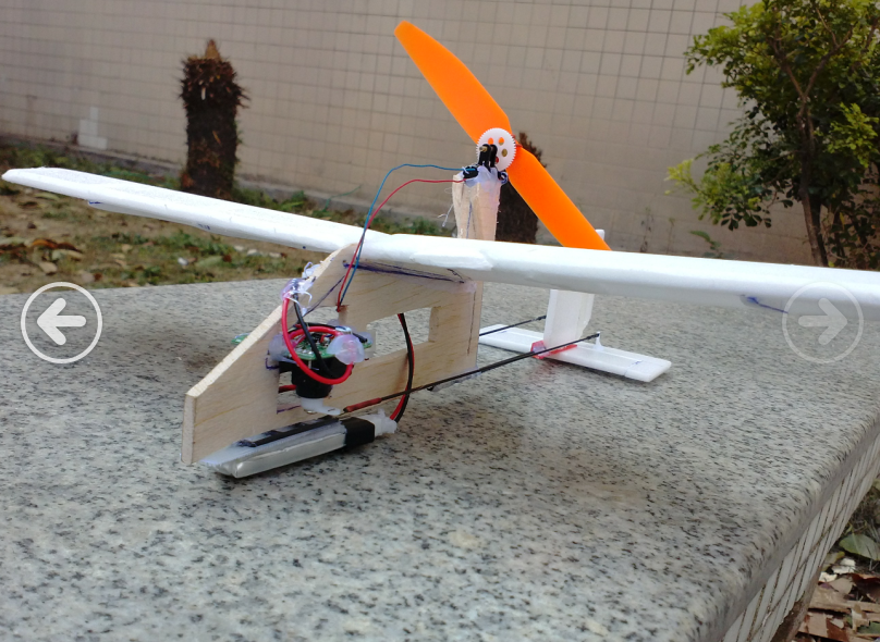

可怜的机机啊,最后都忘记拍张整体的图了
晚点上电池看看飞起来如何
最后飞机加电池总重30g,大家有什么好主意出出,
机身我还打算开几个洞减重{:3_54:}

没副翼,会被扭翻的,转向容易失速
