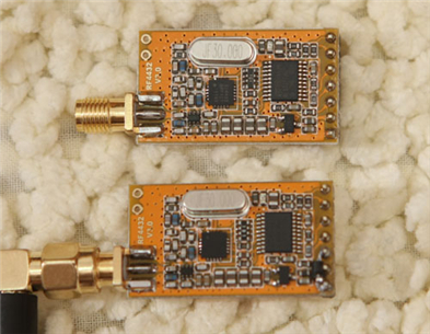

二.数传:有两个,机载一个,地面一个,别看它小,但经过改装,就不一样了,之前有用250的原装天线测试过,地面信号穿透力不够(当然我的测试相当不专业,就是在地面随便走走记下数据,呵呵),但后来买了一对天线,发现效果明显提高了,信号很好,把机载天线放室外,10米内隔了两堵墙,信号仍为99%。有兴趣的朋友可以做更专业的测试。

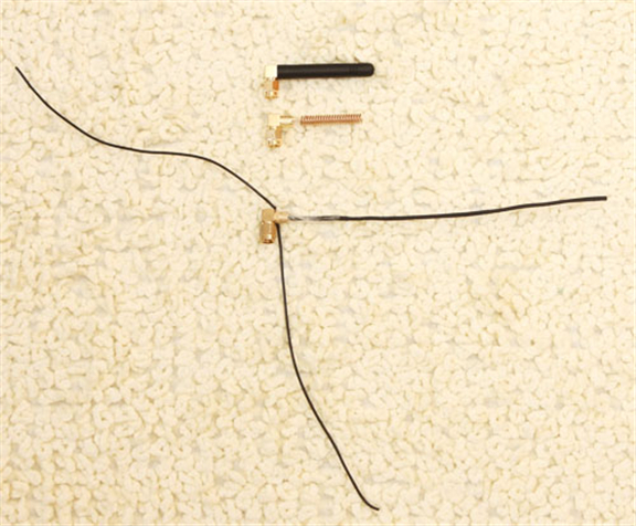

这是记载天线的改装具体可以参照说明书哦。
   飞机上的天线是用原装的改造,先把天线上的塑料套取下来,把里面的螺旋状的天线拉直,剪成16.6cm的长度,然后在天线底座上焊接两根16.6cm长的导线,形成一个简单的地网,这样就做成一个GP天线。如下图: H飞控433数传电台 无人机,天线,飞控,遥控器,接收机 作者:zhsne 5535
有位模友分享的制作经验,希望有用。           机载GP天线制作经验.doc(211.00K)
