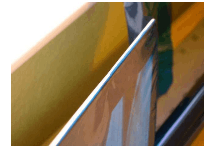

轻木蒙皮工艺
包覆紙工作程序工欲善其事必先利其器,我們先將手邊要用的工具準備好!準備工具:1.鋒利的剪刀2.覆材3.鋒利的刮鬍刀片4.大熨斗(貼覆材專用)5.邊緣熨斗 6.熱風機
1、覆蓋時請注意氣流的方向,覆蓋方向錯誤會使得覆材被氣流掀起
轻木航模蒙皮教程   转帖 轻木 作者:无机翼的飞机8 8882
2、請注意覆蓋時的順序,及深淺色的交替應用
轻木航模蒙皮教程   转帖 轻木 作者:无机翼的飞机8 1367
3、接著按照英文順序來點貼固定覆材
轻木航模蒙皮教程   转帖 轻木 作者:无机翼的飞机8 4269
4、接著按照英文順序來點貼固定覆材
轻木航模蒙皮教程   转帖 轻木 作者:无机翼的飞机8 2314
5、接着按照英文顺序粘贴牢固覆材
轻木航模蒙皮教程   转帖 轻木 作者:无机翼的飞机8 9311
6、接著以熨斗全部熨平
轻木航模蒙皮教程   转帖 轻木 作者:无机翼的飞机8 5990

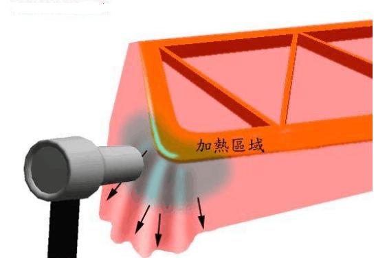

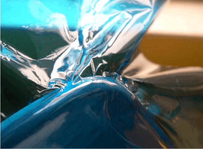

7、圓潤邊緣以熱風機加以固定----乌鸦的做法是提高熨斗温度,用高温一点一点弯过来,特别是过完比较急的部分
轻木航模蒙皮教程   转帖 轻木 作者:无机翼的飞机8 6754
8、小面積區域以熨斗熨平
轻木航模蒙皮教程   转帖 轻木 作者:无机翼的飞机8 8081

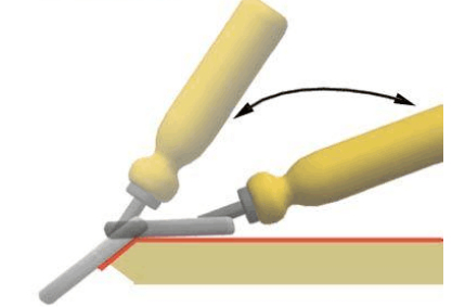

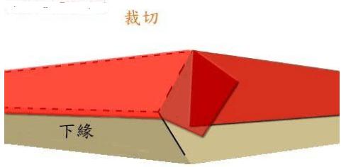

9、箭頭指示覆材邊緣部分,以刀片切開
轻木航模蒙皮教程   转帖 轻木 作者:无机翼的飞机8 6263
10、見圖解得程序來熱貼
轻木航模蒙皮教程   转帖 轻木 作者:无机翼的飞机8 9540
11、邊緣以刀片裁去
轻木航模蒙皮教程   转帖 轻木 作者:无机翼的飞机8 7354
12、飛機尾部的張貼方法及順序
轻木航模蒙皮教程   转帖 轻木 作者:无机翼的飞机8 5403

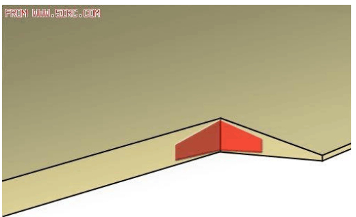

13、副翼轉角處先以小的覆材貼住以免凸起
轻木航模蒙皮教程   转帖 轻木 作者:无机翼的飞机8 5619
14、襟翼轉角處先以小的覆材貼住以免凸起,再以主覆材覆蓋
轻木航模蒙皮教程   转帖 轻木 作者:无机翼的飞机8 5558

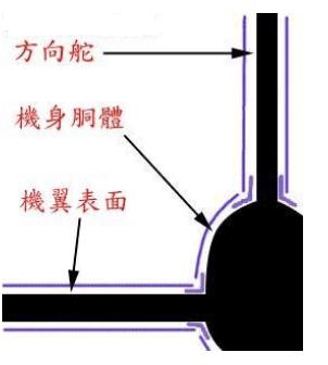

15、機翼覆蓋的剖面圖
轻木航模蒙皮教程   转帖 轻木 作者:无机翼的飞机8 9087

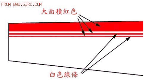

16、配色--增加白色線條
轻木航模蒙皮教程   转帖 轻木 作者:无机翼的飞机8 3316

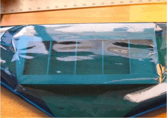

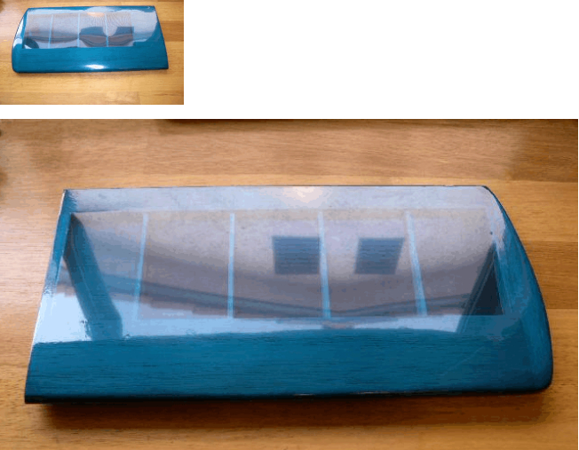

看完理论,跟着老外做一次
轻木航模蒙皮教程   转帖 轻木 作者:无机翼的飞机8 5001 轻木航模蒙皮教程   转帖 轻木 作者:无机翼的飞机8 2924 轻木航模蒙皮教程   转帖 轻木 作者:无机翼的飞机8 6546 轻木航模蒙皮教程   转帖 轻木 作者:无机翼的飞机8 1380 轻木航模蒙皮教程   转帖 轻木 作者:无机翼的飞机8 4516 轻木航模蒙皮教程   转帖 轻木 作者:无机翼的飞机8 9730 轻木航模蒙皮教程   转帖 轻木 作者:无机翼的飞机8 3761 轻木航模蒙皮教程   转帖 轻木 作者:无机翼的飞机8 4628 轻木航模蒙皮教程   转帖 轻木 作者:无机翼的飞机8 4242 轻木航模蒙皮教程   转帖 轻木 作者:无机翼的飞机8 2217 轻木航模蒙皮教程   转帖 轻木 作者:无机翼的飞机8 3715 轻木航模蒙皮教程   转帖 轻木 作者:无机翼的飞机8 7932 轻木航模蒙皮教程   转帖 轻木 作者:无机翼的飞机8 7173 轻木航模蒙皮教程   转帖 轻木 作者:无机翼的飞机8 3947 轻木航模蒙皮教程   转帖 轻木 作者:无机翼的飞机8 1142 轻木航模蒙皮教程   转帖 轻木 作者:无机翼的飞机8 9345 轻木航模蒙皮教程   转帖 轻木 作者:无机翼的飞机8 3593 轻木航模蒙皮教程   转帖 轻木 作者:无机翼的飞机8 9623
