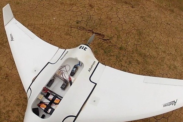

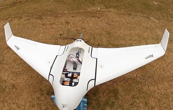

天行者X8,昨天抽空完成。。。趁着昨天没太阳临时决定试飞。。
原厂无刷动力及
舵机,APC折叠桨,电调好盈60A,电池5000MAH*2(因临时决定,电池没充电,单片电压3.82V左右)
狗2录像,FY31AP暂未使用,做配重了。。。起飞重量2.8KG(菜鸟一个,没飞过巨大的。。。)
T8FG控,接收6014HS。
飞天行者1340调重心时,手抛炸出点“心得”。。。也大概掌握了重心位置的调整。。。X8没有手抛测试。。。重心靠近机腹手抠位置。
没飞过这么重的机,心里没底。。。。出手后X8姿态较好,舵效准确,操控比较容易。。。是架不错的载机。。
同时发现2个问题。。。。
1)X8向右偏航,微调修正效果甚微。。。(能想到的可能:机翼加套碳管时角度偏差???机舱内重量左右不平??
电机座没粘水平???只能等落下来检查了。。。)
2)略微有抬头姿态,估计还是头轻了。。。以后增加
图传设备后后应该差不多了。。。

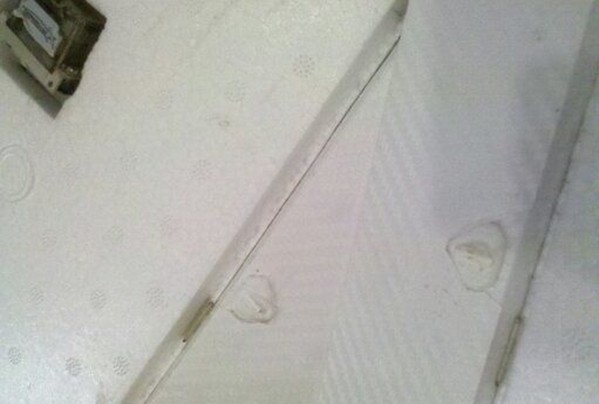

因为电量不足,只飞了几圈就降落了。。。降落距离有点长。。。落地后发现机翼塑料摇臂断了。。。估计是地面滑行给弄坏的。

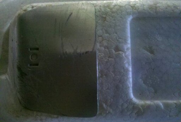

装机时给“狗窝”下方和电机舱下方都加了铝片,防止地面磨损。。。给两边翼尖小翼下方也加了类似小滑橇的机翼、舵机保护。。。通过实际降落,的确起到保护作用。。。
易飞的X8不错,择日再试。。。
昨天和易飞交流后,他看了视频,建议降落时可以多滑行一段距离,应该不会损坏舵角。。。我当时顶风降落滑行,如果不着地,前面就是土坎,那我的“狗2”就难保小命
