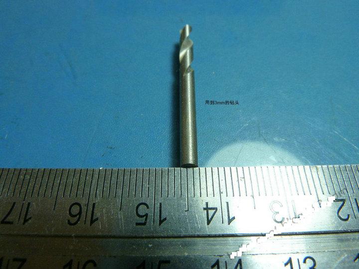

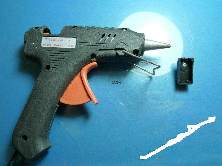

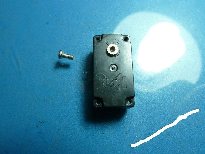

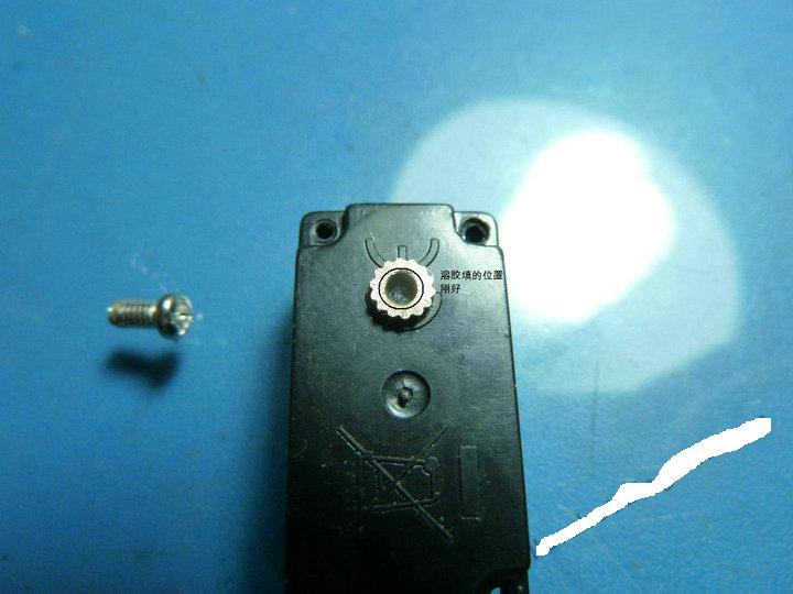

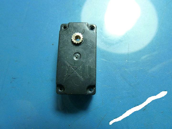

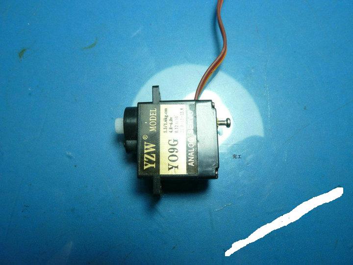

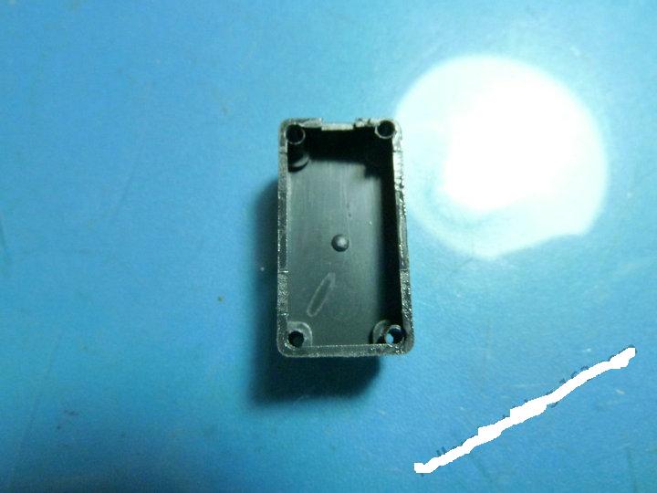

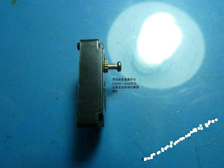

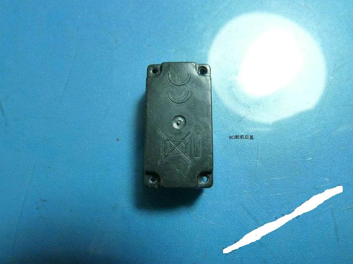

机器人爱好者做机器人使用的舵机是从航模上直接拿来的,这种舵机只有一个输出轴,而做机器人时舵机是充当关节部位的,只有一个输出轴是无法保证稳定性和均衡负载的。虚轴的意思就是在输出轴的中垂线上,舵机的另一面做个固定位,使舵机能够稳定的顺着输出轴的中垂线做圆规运动。各个爱好者自制舵机虚轴的方法有很多,这里介绍我的一个方法,个人认为是比较简单,简洁的,这样的做法是为了之后一系列的小型机器人做准备。如有更好的方法欢迎交流。
