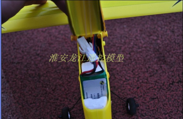

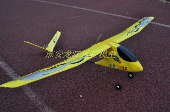

我在上高中时买过一个火鸟402遥控飞机,今天又想起来了。在淘宝上搜了一个就出来火鸟403的图片了,我借鉴一下,飞机都差不多,我想对他进行一下改进,自己之前觉得那个飞机没用了,电子设备全部拆下来了,本身带的是有刷电机,并且是集成电路板,舵机都在电路板上,我是想用现在天地飞6,加接收,加舵机,或者无刷或者有刷来改,我初步打算是在机翼上开出副翼,然后尾翼打算是水平加垂直尾翼,不知道可行不 大伙看看这个该怎么改 舵机,电机,天地飞,电路板 作者:文心武士 8712 大伙看看这个该怎么改 舵机,电机,天地飞,电路板 作者:文心武士 1956 大伙看看这个该怎么改 舵机,电机,天地飞,电路板 作者:文心武士 5607 大伙看看这个该怎么改 舵机,电机,天地飞,电路板 作者:文心武士 1709 大伙看看这个该怎么改 舵机,电机,天地飞,电路板 作者:文心武士 2894
 楼主| 发表于 2014-1-5 20:37:29 | 显示全部楼层
我希望帮我在图片上标一下具体说说怎么搞,谢谢,要是无刷得多大电机,我有一个xxd2212,1000kv,原装有刷电机还好用,也可以用,就是有刷电调还没有

 楼主| 发表于 2014-1-5 20:44:42 | 显示全部楼层
另外我在论坛里逛的时候看见这个视频,我可以把V型尾翼改成如视频中的吧?还有要是改那个尾翼的面积怎么考虑

自己顶,我还有就是,我要是加副翼是在主翼上切出来,还是说另外加一块面积出来呢?

俞辰 发表于 2014-1-5 20:56 大伙看看这个该怎么改 舵机,电机,天地飞,电路板 作者:文心武士 4691
1000kv2212你用不了,要上10吋桨,火鸟估计8吋都悬,桨大了会打尾管。。
上海合朗 火鸟402/403/挑战者/403LS运动版 原厂螺旋桨/6.5*3
这个是什么尺寸,几寸的浆,你说的用不了是指?动力过大还是?
 楼主| 发表于 2014-1-5 21:02:03 | 显示全部楼层
俞辰 发表于 2014-1-5 20:56 大伙看看这个该怎么改 舵机,电机,天地飞,电路板 作者:文心武士 4569
是不是这个1000kv有点低了?
 楼主| 发表于 2014-1-5 21:03:51 | 显示全部楼层
好像是原厂电机是380有刷,7.4v

发表于 2014-1-5 21:44:48 | 显示全部楼层
2208电机 kv2500左右的应该可以   大浆低转速  小浆高转速

发表于 2014-1-5 22:00:23 | 显示全部楼层
话说这个嘛 ,LZ要是想改的话,我说一下我的建议,这个飞机不大翼展1米左右吧,重量在500克左右。这飞机本身是个滑翔机,LZ就不用开副翼了,后面的V尾巴就挺好的,两个9克舵机就行,F22那种板机的混控,,2208  1400KV的  8寸桨或者  1800的7寸桨,就应该行,电池用3S 1000 -1500的就行     ,好啦,装好啦,祝 LZ爽飞吧。大伙看看这个该怎么改 舵机,电机,天地飞,电路板 作者:远洋油轮-_-b 2883
 楼主| 发表于 2014-1-5 22:08:56 | 显示全部楼层
远洋油轮-_-b 发表于 2014-1-5 22:00 大伙看看这个该怎么改 舵机,电机,天地飞,电路板 作者:文心武士 9662
话说这个嘛 ,LZ要是想改的话,我说一下我的建议,这个飞机不大翼展1米左右吧,重量在500克左右。这飞机本 ...
我在几年前玩感觉V尾巴转向不是很灵活啊。或者说是水平太菜了,转弯半径感觉很大的额啊
发表于 2014-1-5 22:14:22 | 显示全部楼层
文心武士 发表于 2014-1-5 22:08 大伙看看这个该怎么改 舵机,电机,天地飞,电路板 作者:wengchuankuo 6391
我在几年前玩感觉V尾巴转向不是很灵活啊。或者说是水平太菜了,转弯半径感觉很大的额啊 ...
舵面 盖大的
