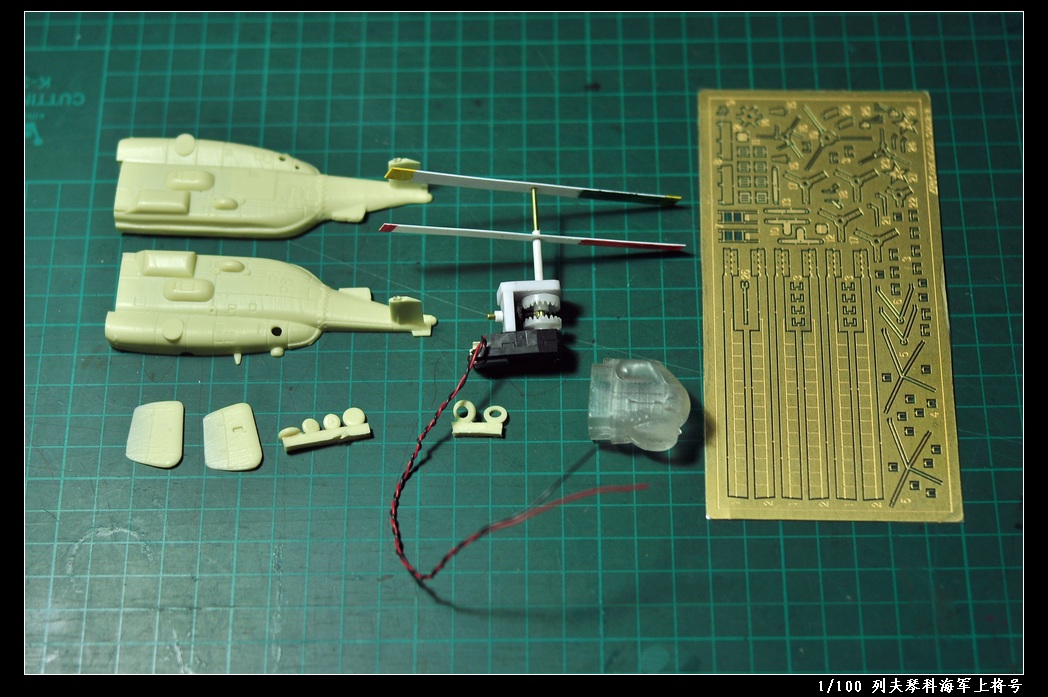

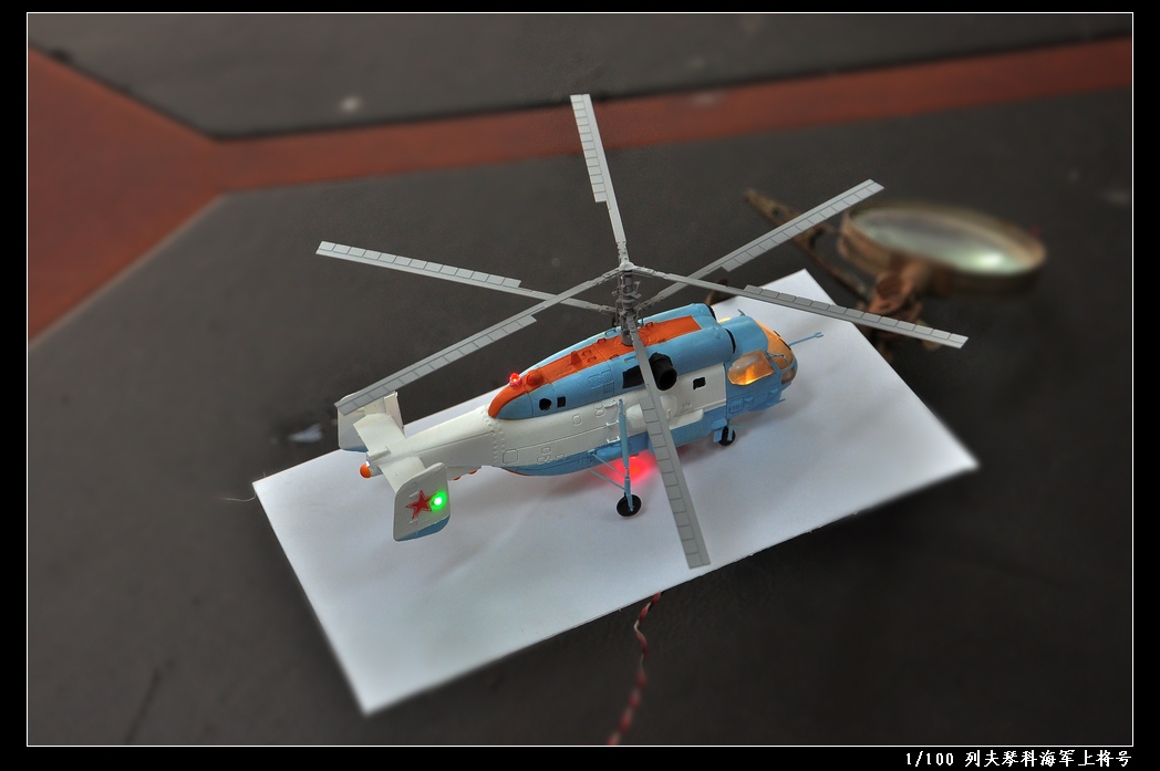

这是1/100的无畏一型反潜驱逐舰上的舰载机,因为添加的东西比较多,所以单独开一贴介绍。来源是方舟模型的新版配套树脂套件。
比老版精细度和组合度有了很大的提升,最关键新版是和注塑模型一样左右分模中空的可以做内构了。

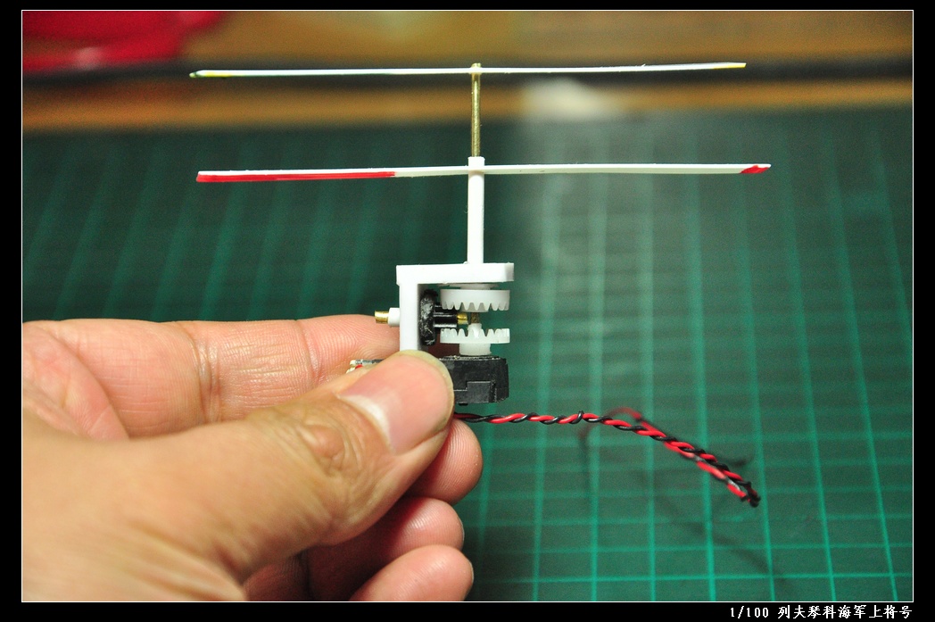

套件全部,中间的玩意是利用机器人手臂微型减速电机和两个冠齿+一个过桥齿轮组成的简易正反转驱动装置
1/100卡27舰载直升机 直升机,电机,机器人 作者:妖妖 7879
特写
1/100卡27舰载直升机 直升机,电机,机器人 作者:妖妖 8177
大小正好可以容纳到直升机内
1/100卡27舰载直升机 直升机,电机,机器人 作者:妖妖 6263

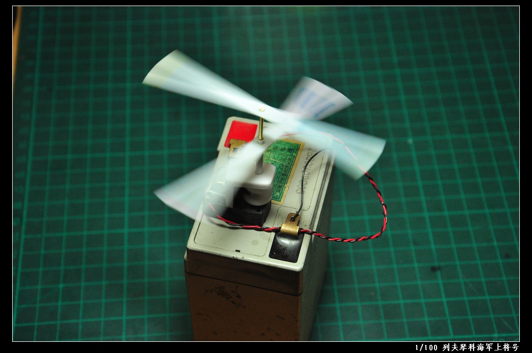

通电测试旋转,转速偏慢,不过正好适应模型的强度
1/100卡27舰载直升机 直升机,电机,机器人 作者:妖妖 9582

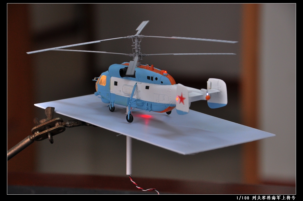

直升机模拟起降装置,用减速电机带动平台在螺杆上做上下线性运动,
1/100卡27舰载直升机 直升机,电机,机器人 作者:妖妖 1609
直升机内根据真机照片安装了尾翼上的左右航标灯,尾梁中心一盏白灯,上下两盏红色闪灯,驾驶舱一盏暖白灯,
这些都是常亮的,还有机腹3盏起降辅助照明灯, 是和正反转装置联动,只有起降过程中螺旋桨转动时才会亮,符合实际情况
1/100卡27舰载直升机 直升机,电机,机器人 作者:妖妖 4533
再安装好一大把线头和电机后,直升机主体合拢,开始外观制作
1/100卡27舰载直升机 直升机,电机,机器人 作者:妖妖 5516
复杂的共轴驱动,由于要桨叶旋转为了保证强度每个折弯处都用焊锡加强
1/100卡27舰载直升机 直升机,电机,机器人 作者:妖妖 557
完成的效果
1/100卡27舰载直升机 直升机,电机,机器人 作者:妖妖 5490
1/100卡27舰载直升机 直升机,电机,机器人 作者:妖妖 3381
1/100卡27舰载直升机 直升机,电机,机器人 作者:妖妖 4245

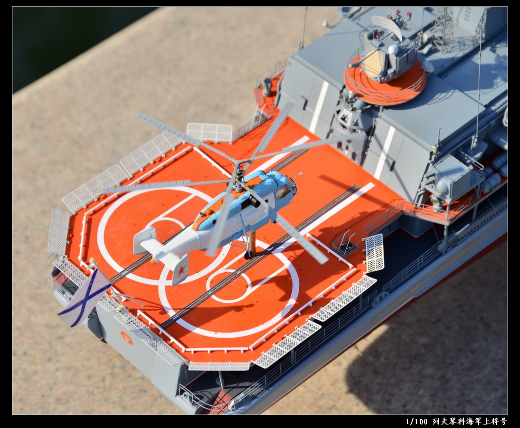

启动桨叶旋转后的效果
1/100卡27舰载直升机 直升机,电机,机器人 作者:妖妖 7615

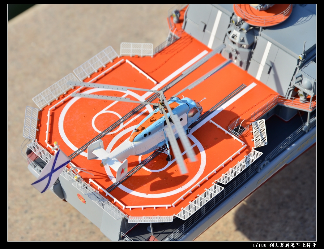

安装到船上后的效果
1/100卡27舰载直升机 直升机,电机,机器人 作者:妖妖 6353
直升机起飞了
1/100卡27舰载直升机 直升机,电机,机器人 作者:妖妖 2744
这是视频链接
