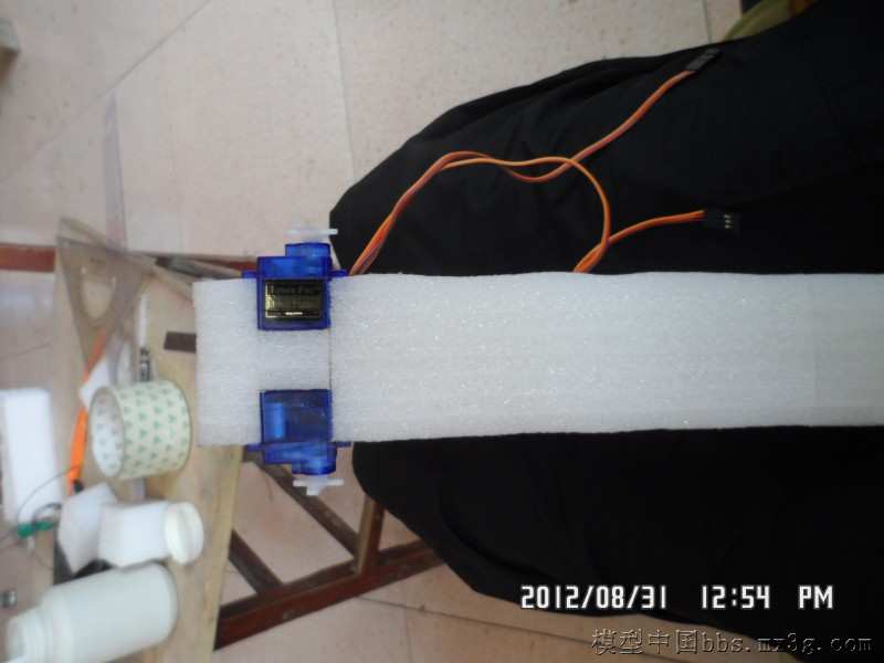

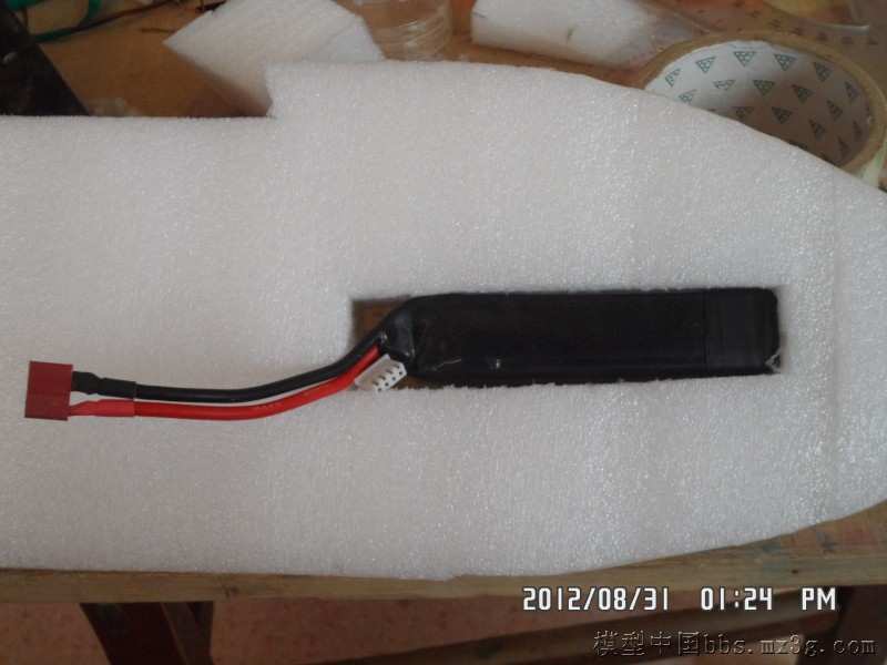

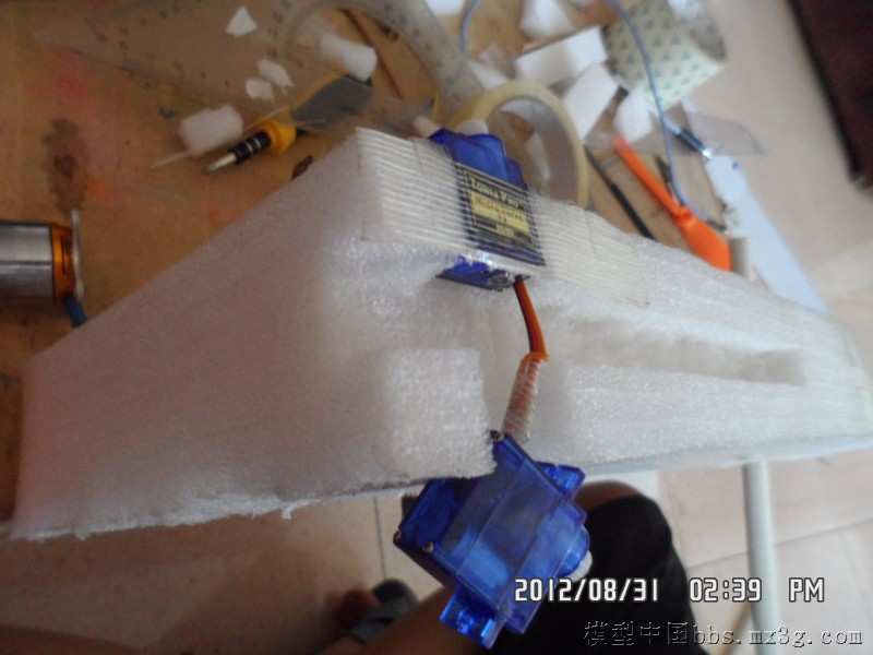

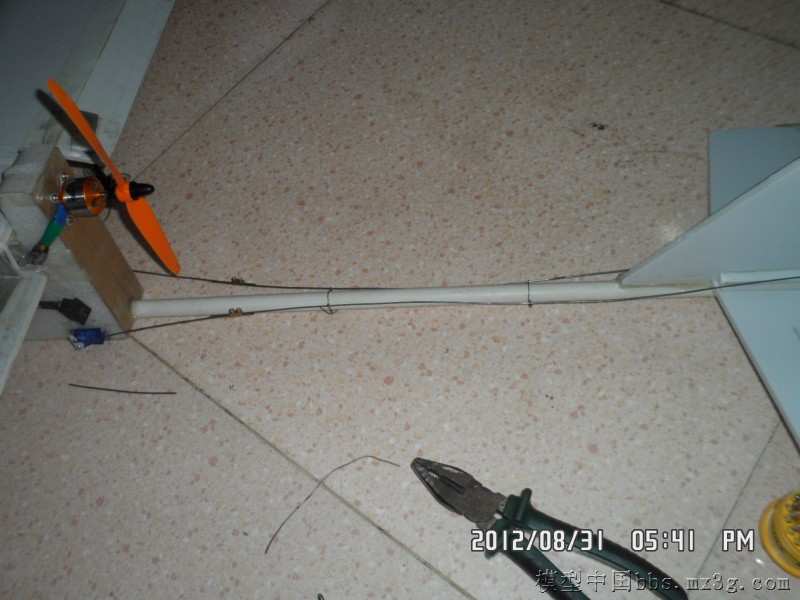

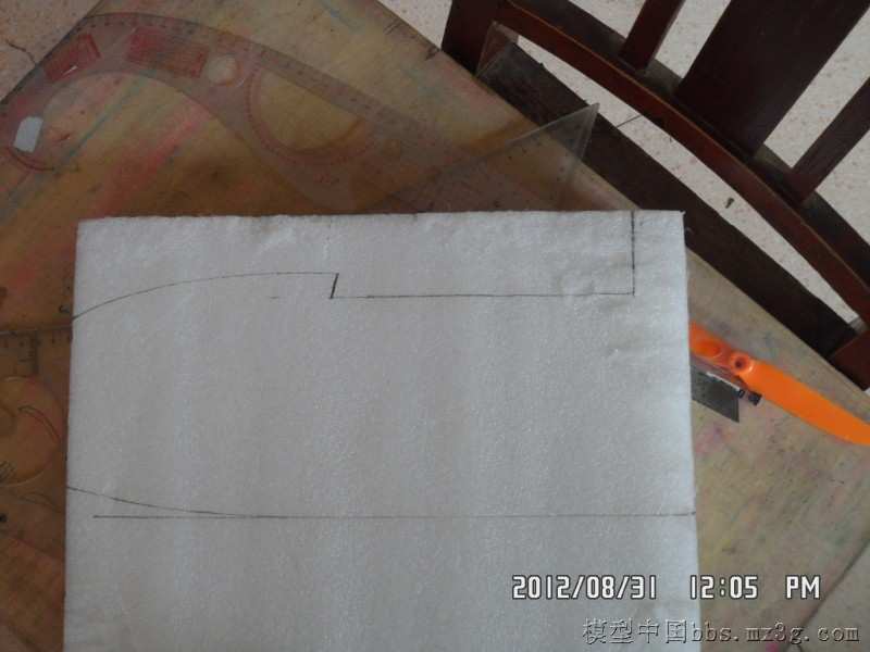

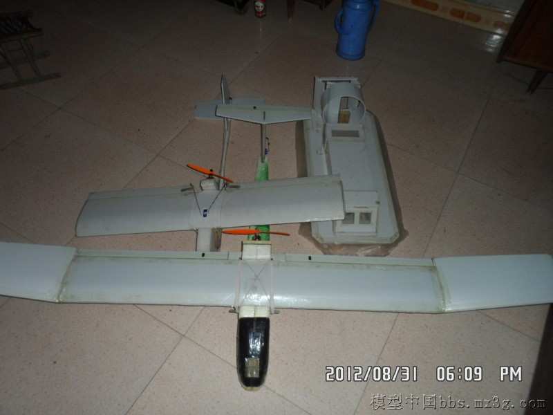

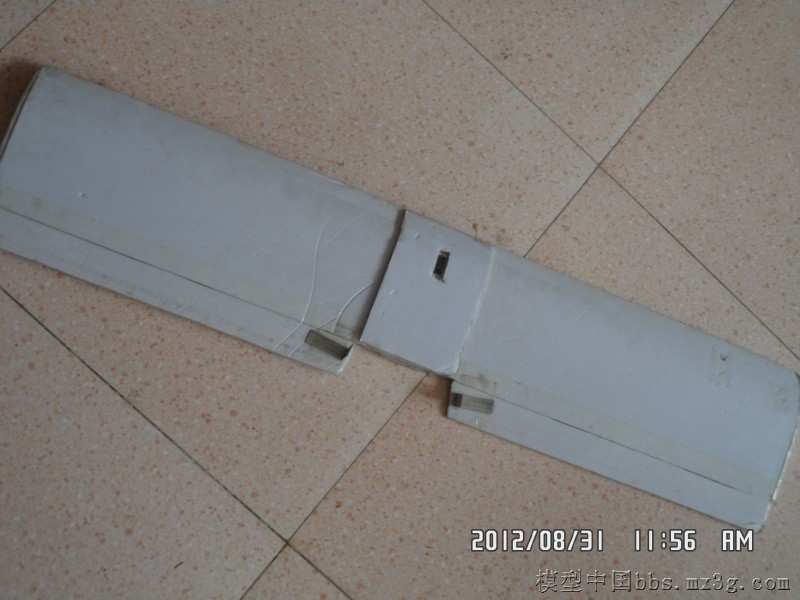

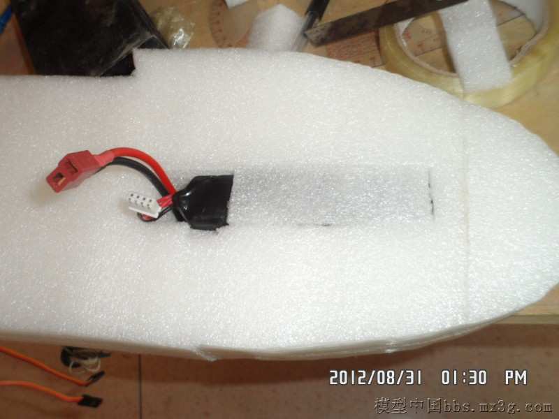

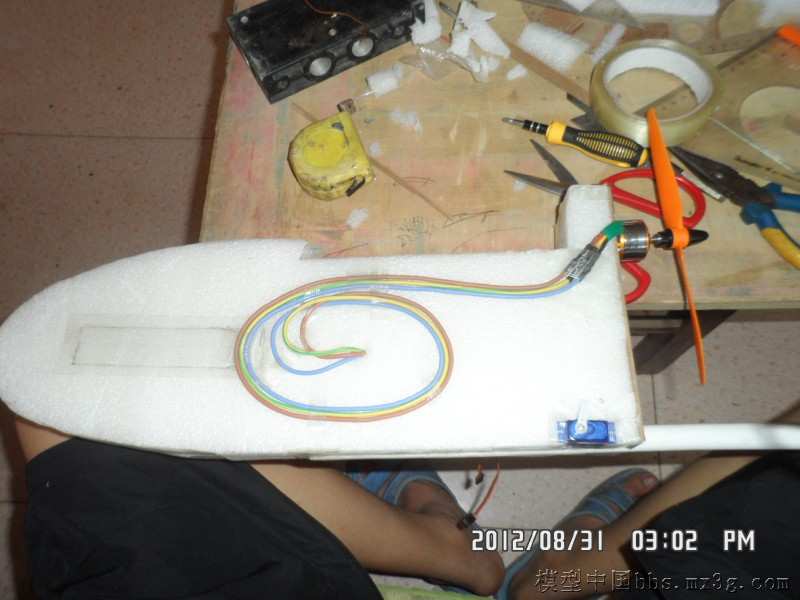

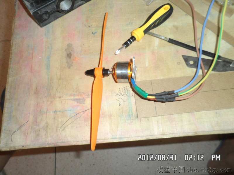

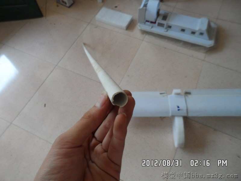

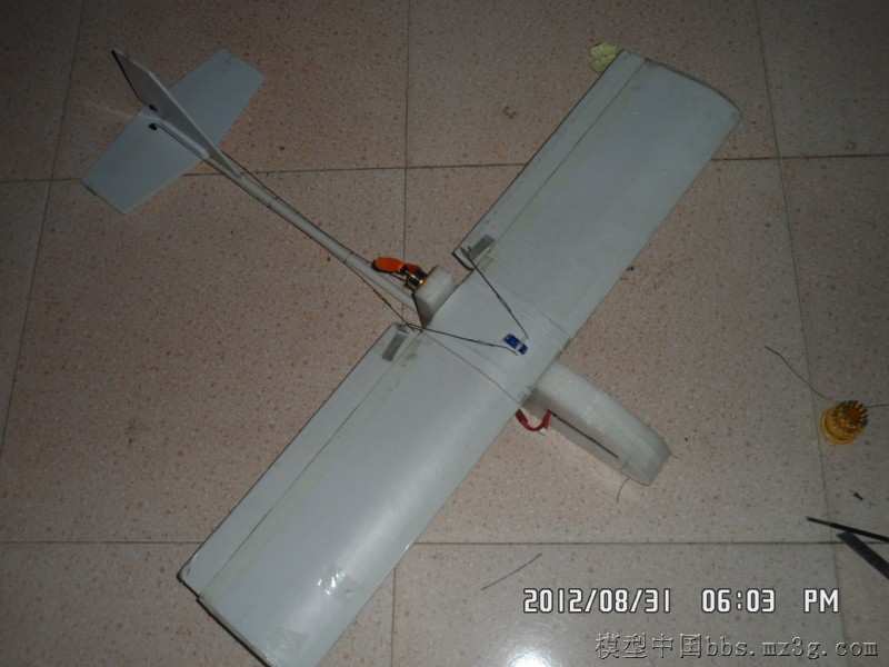

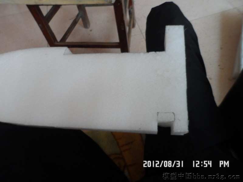

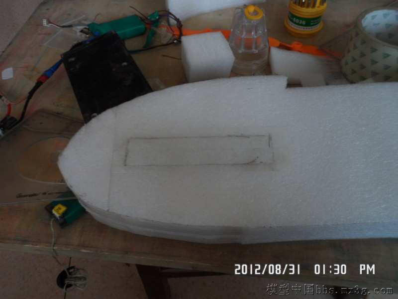

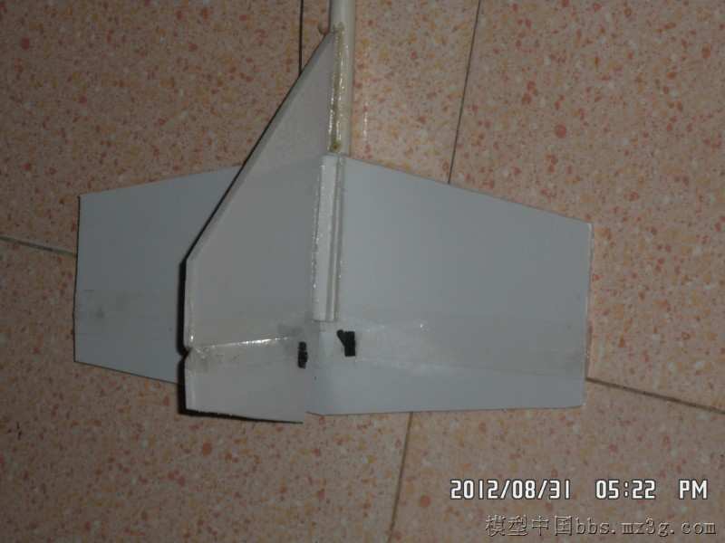

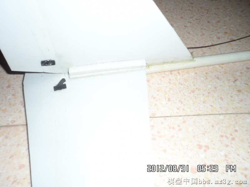

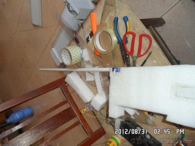

xxd2212电机8060桨 30A电调(加了个散热片) 11.1v2200mah电池怎么样?尾管用得是16mm电工穿线管强度还可以
飞的还不错要降落的时候本来可以安安稳稳的降落我闲的去用手接结果 啪!!摔在地上了DIY 自制飘飘机 电池,电调,电机,DIY 作者:爱笑的眼睛 1055   还好只是尾翼甩掉了其余的地方还很好
