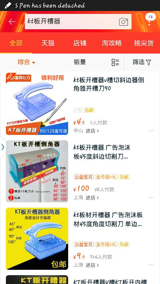

本人菜鸟一枚,每次开舵面的时候都像狗啃了一样,请问模友们有什么方法吗?

KT板?
Kt板的话推荐一小东西,kt板开槽器,可能有些模友不知道,开槽做翅膀,这东西很方便,淘宝一搜一堆 一个四五块,还有就是勤换刀片,钝了就……
各位模友,有没有谁有开舵面的好方法? 抑制舵面分离,舵面铰链力矩,舵面效应,菜鸟一枚,舵面虚位 作者:An追求 9594
各位模友,有没有谁有开舵面的好方法? 抑制舵面分离,舵面铰链力矩,舵面效应,菜鸟一枚,舵面虚位 作者:An追求 8006
这个我买过,好用  详情 回复 发表于 2018-6-17 18:30

发表于 2018-6-17 18:30:48 | 显示全部楼层
An追求 发表于 2018-6-17 17:16
KT板?
Kt板的话推荐一小东西,kt板开槽器,可能有些模友不知道,开槽做翅膀,这东西很方便,淘宝一搜一堆 ...
这个我买过,好用
