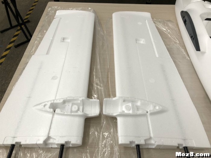

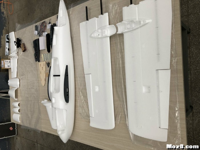

载机所有配件及机身、机翼 MFD果子“Nimbus-pro”(双子星2)完整航测装机攻略-彩云南-OMG 天线,舵机,飞控,电调,电机 作者:彩云南OMG 4105 MFD果子“Nimbus-pro”(双子星2)完整航测装机攻略-彩云南-OMG 天线,舵机,飞控,电调,电机 作者:彩云南OMG 7888

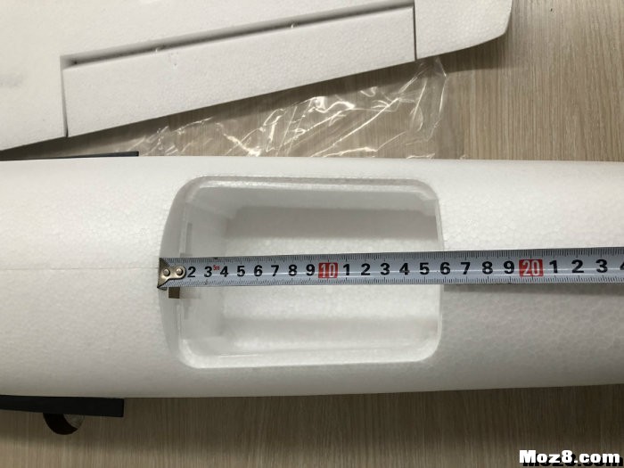

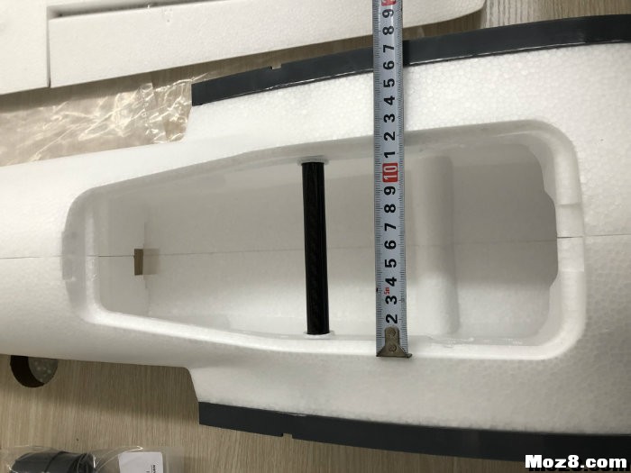

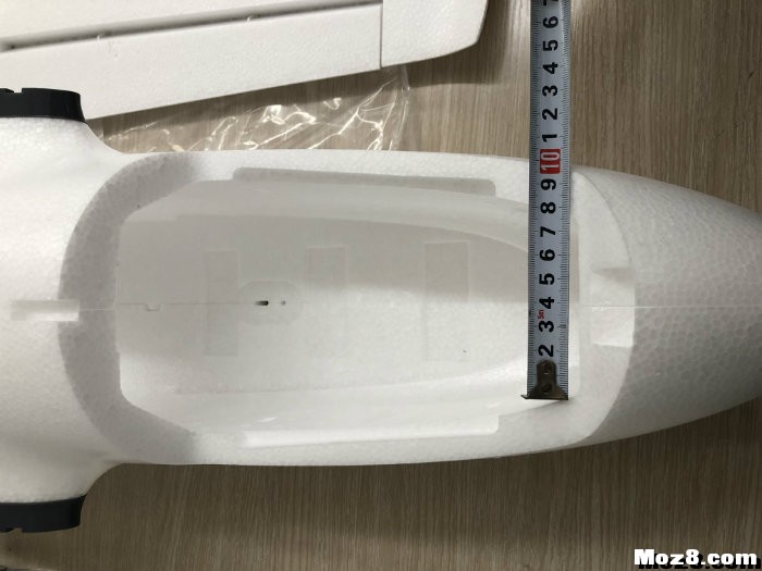

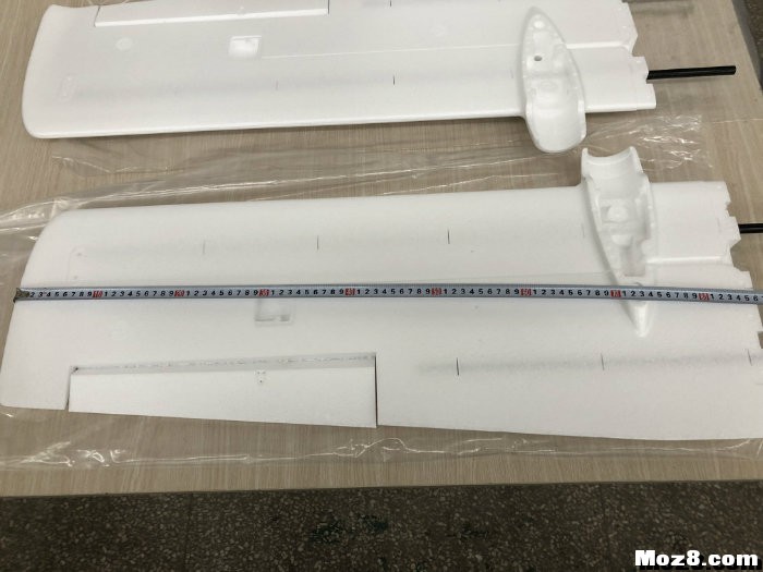

还是老习惯、测量一下机身、机翼、伞舱、设备舱等各尺寸。可以从图片中看出、这款新载机已经给航测用户预留了降落伞舱的位置、相机位置、GPS位置、数传位置、从这些数据不难看出这架飞机比较偏向于航测载机。
MFD果子“Nimbus-pro”(双子星2)完整航测装机攻略-彩云南-OMG 天线,舵机,飞控,电调,电机 作者:彩云南OMG 4975 MFD果子“Nimbus-pro”(双子星2)完整航测装机攻略-彩云南-OMG 天线,舵机,飞控,电调,电机 作者:彩云南OMG 8274 MFD果子“Nimbus-pro”(双子星2)完整航测装机攻略-彩云南-OMG 天线,舵机,飞控,电调,电机 作者:彩云南OMG 6860 MFD果子“Nimbus-pro”(双子星2)完整航测装机攻略-彩云南-OMG 天线,舵机,飞控,电调,电机 作者:彩云南OMG 8506 MFD果子“Nimbus-pro”(双子星2)完整航测装机攻略-彩云南-OMG 天线,舵机,飞控,电调,电机 作者:彩云南OMG 9198 MFD果子“Nimbus-pro”(双子星2)完整航测装机攻略-彩云南-OMG 天线,舵机,飞控,电调,电机 作者:彩云南OMG 4861 MFD果子“Nimbus-pro”(双子星2)完整航测装机攻略-彩云南-OMG 天线,舵机,飞控,电调,电机 作者:彩云南OMG 5603
根据伞舱的容积大小、初步可以预计、这款飞机差不多装完所有设备、起飞重量应该在5.5KG以内(估算)伞舱容积能够放下6KG的降落伞,如果太大也不是很方便。

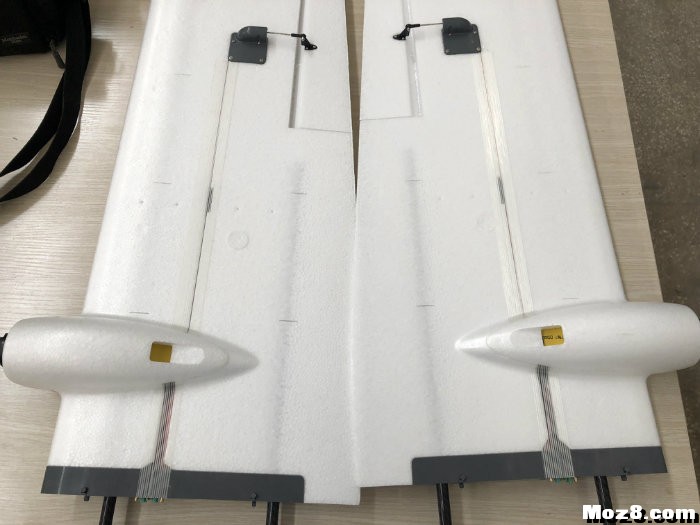

开始准备装机工作、机翼舵机安装、舵角粘接\副翼舵机延长线、
MFD果子“Nimbus-pro”(双子星2)完整航测装机攻略-彩云南-OMG 天线,舵机,飞控,电调,电机 作者:彩云南OMG 4871 MFD果子“Nimbus-pro”(双子星2)完整航测装机攻略-彩云南-OMG 天线,舵机,飞控,电调,电机 作者:彩云南OMG 2784
机翼舵机延长线接头处使用小刀挖槽、这样能够轻松的让插口放下去、美观又方便!
MFD果子“Nimbus-pro”(双子星2)完整航测装机攻略-彩云南-OMG 天线,舵机,飞控,电调,电机 作者:彩云南OMG 1803 MFD果子“Nimbus-pro”(双子星2)完整航测装机攻略-彩云南-OMG 天线,舵机,飞控,电调,电机 作者:彩云南OMG 1927

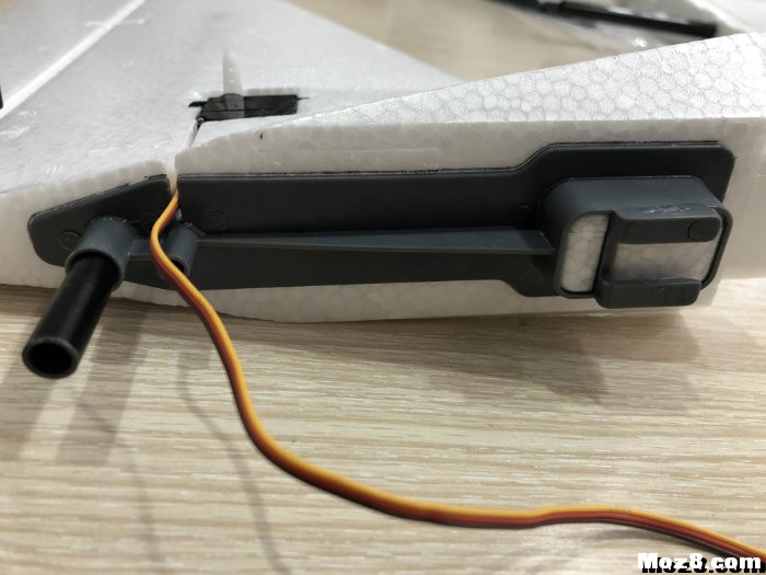

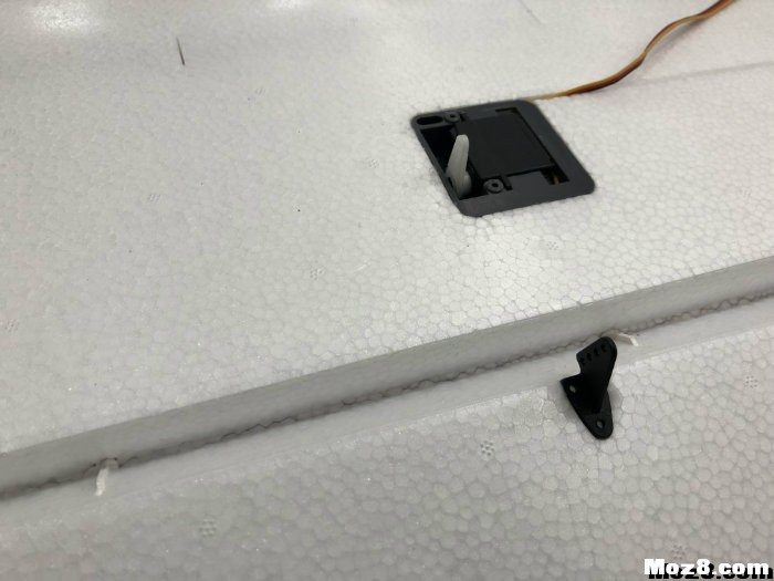

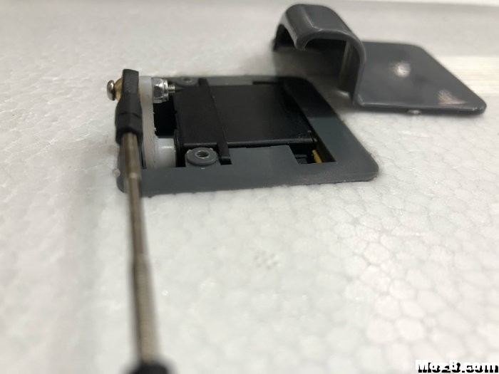

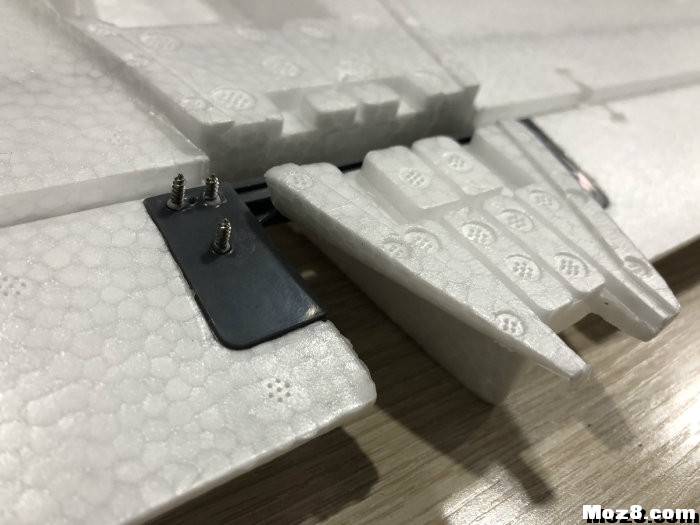

接下来安装舵机、舵机整流固定盖板尺寸不是很好、所以自己进行了改造、并且需要加装两颗螺丝才能够是盖板贴合。
MFD果子“Nimbus-pro”(双子星2)完整航测装机攻略-彩云南-OMG 天线,舵机,飞控,电调,电机 作者:彩云南OMG 5552 MFD果子“Nimbus-pro”(双子星2)完整航测装机攻略-彩云南-OMG 天线,舵机,飞控,电调,电机 作者:彩云南OMG 2737 MFD果子“Nimbus-pro”(双子星2)完整航测装机攻略-彩云南-OMG 天线,舵机,飞控,电调,电机 作者:彩云南OMG 7494 MFD果子“Nimbus-pro”(双子星2)完整航测装机攻略-彩云南-OMG 天线,舵机,飞控,电调,电机 作者:彩云南OMG 8678
从这张图不难看出、只用原本附带的2颗螺丝固定的话、盖板盖不完整、并且侧面也挡住了球头!希望这一点厂家能够考虑改善。尽可能的让使用者DIY工作量减少。

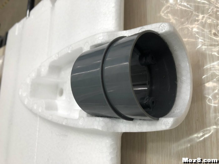

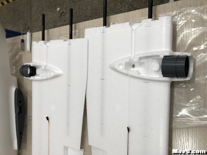

接下来就是电机座的安装
MFD果子“Nimbus-pro”(双子星2)完整航测装机攻略-彩云南-OMG 天线,舵机,飞控,电调,电机 作者:彩云南OMG 7447 MFD果子“Nimbus-pro”(双子星2)完整航测装机攻略-彩云南-OMG 天线,舵机,飞控,电调,电机 作者:彩云南OMG 258
由于我在高原、最低起飞海拔都在1900米以上、所以这次我选择了2820系列的电机、让手抛能够轻松一点。(老习惯、还是选择飓风电机、便宜、好用)
MFD果子“Nimbus-pro”(双子星2)完整航测装机攻略-彩云南-OMG 天线,舵机,飞控,电调,电机 作者:彩云南OMG 2193 MFD果子“Nimbus-pro”(双子星2)完整航测装机攻略-彩云南-OMG 天线,舵机,飞控,电调,电机 作者:彩云南OMG 2984

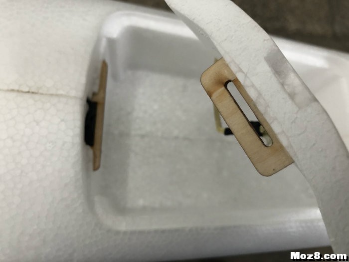

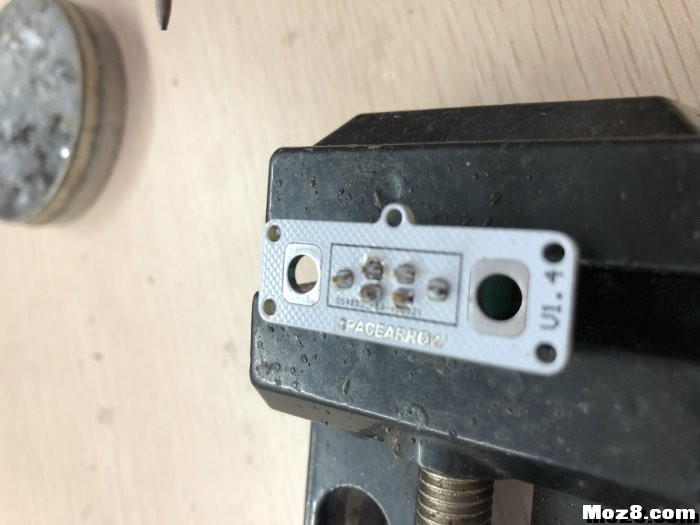

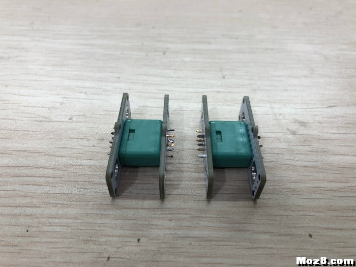

接下来需要大家注意一些、机身与机翼的快插件个人觉得果子应该再完善一点、尽量的避免不要让使用者去焊接那么小的零件。
MFD果子“Nimbus-pro”(双子星2)完整航测装机攻略-彩云南-OMG 天线,舵机,飞控,电调,电机 作者:彩云南OMG 8049
注意、上图这样不水平、焊接时候要尽肯能的焊接水平了
MFD果子“Nimbus-pro”(双子星2)完整航测装机攻略-彩云南-OMG 天线,舵机,飞控,电调,电机 作者:彩云南OMG 9999 MFD果子“Nimbus-pro”(双子星2)完整航测装机攻略-彩云南-OMG 天线,舵机,飞控,电调,电机 作者:彩云南OMG 6406 MFD果子“Nimbus-pro”(双子星2)完整航测装机攻略-彩云南-OMG 天线,舵机,飞控,电调,电机 作者:彩云南OMG 5542

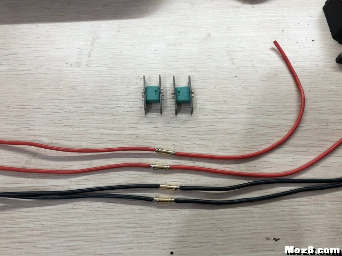

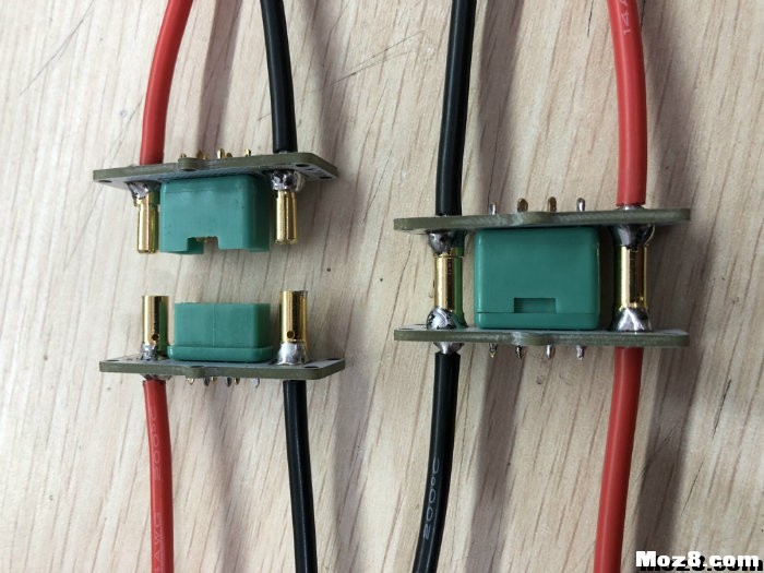

好了舵机的延长快插针已经焊接OK、接下来我们再准备焊接电调的快插
MFD果子“Nimbus-pro”(双子星2)完整航测装机攻略-彩云南-OMG 天线,舵机,飞控,电调,电机 作者:彩云南OMG 8943
延长线准备好、先把香蕉头焊接到延长线、然后再进行焊接到快插板上。焊接的时候千万注意别焊接错位、不然导致后期机身与机翼对插不好。
MFD果子“Nimbus-pro”(双子星2)完整航测装机攻略-彩云南-OMG 天线,舵机,飞控,电调,电机 作者:彩云南OMG 4799 MFD果子“Nimbus-pro”(双子星2)完整航测装机攻略-彩云南-OMG 天线,舵机,飞控,电调,电机 作者:彩云南OMG 3216

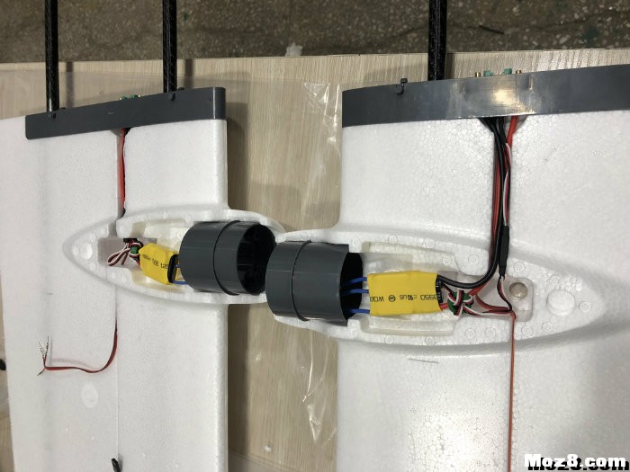

焊接完成后与电调连接、并与机翼塑料件固定、 MFD果子“Nimbus-pro”(双子星2)完整航测装机攻略-彩云南-OMG 天线,舵机,飞控,电调,电机 作者:彩云南OMG 6143
把固定好的塑料件与机翼粘接、这个时候可以看到还是挺不错的。
MFD果子“Nimbus-pro”(双子星2)完整航测装机攻略-彩云南-OMG 天线,舵机,飞控,电调,电机 作者:彩云南OMG 605
注意、到这一步的时候就可以固定电机了、并且调试好并确认电机旋转的方向、待完成最终确认后、就可以粘接电机座的半圆桶形状的泡沫盖板
MFD果子“Nimbus-pro”(双子星2)完整航测装机攻略-彩云南-OMG 天线,舵机,飞控,电调,电机 作者:彩云南OMG 8668
完成好的机翼、延长线为了防止掉出、我使用了胶带进行固定。

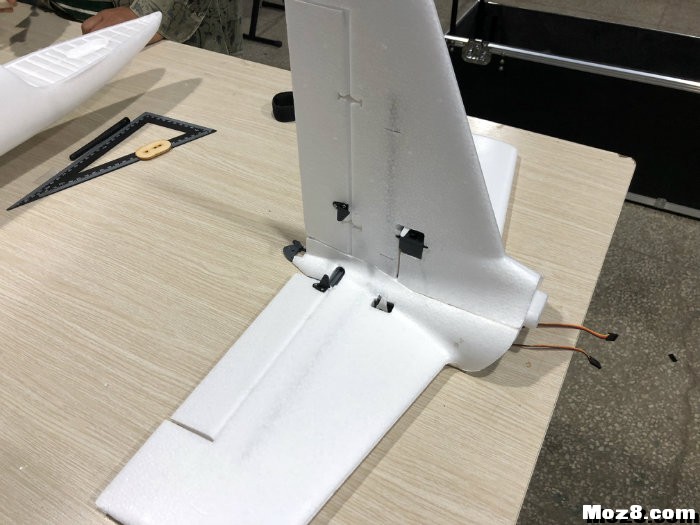

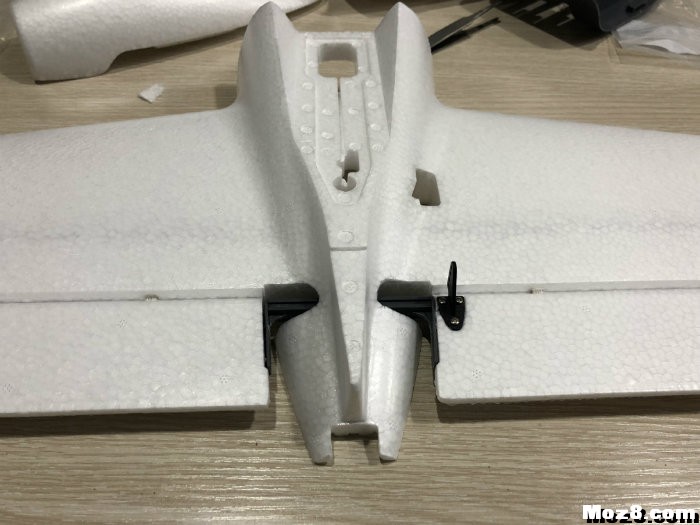

接下来搞垂直尾翼与水平尾翼的安装、
MFD果子“Nimbus-pro”(双子星2)完整航测装机攻略-彩云南-OMG 天线,舵机,飞控,电调,电机 作者:彩云南OMG 6260 MFD果子“Nimbus-pro”(双子星2)完整航测装机攻略-彩云南-OMG 天线,舵机,飞控,电调,电机 作者:彩云南OMG 4895 MFD果子“Nimbus-pro”(双子星2)完整航测装机攻略-彩云南-OMG 天线,舵机,飞控,电调,电机 作者:彩云南OMG 8716 MFD果子“Nimbus-pro”(双子星2)完整航测装机攻略-彩云南-OMG 天线,舵机,飞控,电调,电机 作者:彩云南OMG 5728 MFD果子“Nimbus-pro”(双子星2)完整航测装机攻略-彩云南-OMG 天线,舵机,飞控,电调,电机 作者:彩云南OMG 2591
把塑料粘接好、水平尾翼(升降舵面分别为左右两片)中间使用了一个塑料件进行连接、这个塑料件会对升降舵面行程有点卡、所以自己打磨了两侧
MFD果子“Nimbus-pro”(双子星2)完整航测装机攻略-彩云南-OMG 天线,舵机,飞控,电调,电机 作者:彩云南OMG 9401
最后完成组装\果子这次设计了水平尾翼与垂尾的快插、个人觉得不是很方便、但也暂时想不出更好更方便的方案、就暂时先用着把、待完善、(这次装机我没有使用水平尾翼和垂尾的快插、用最原始的方法做了延长线直接到机身)

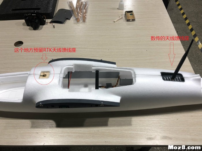

由于这次我选择安装的自驾仪是:纵横NP-100自驾仪、所以我考虑的布局是这样的、(NP-100自驾仪数传是集成在飞控里面的,所以我只需要引出数传天线馈线即可)
MFD果子“Nimbus-pro”(双子星2)完整航测装机攻略-彩云南-OMG 天线,舵机,飞控,电调,电机 作者:彩云南OMG 3949 MFD果子“Nimbus-pro”(双子星2)完整航测装机攻略-彩云南-OMG 天线,舵机,飞控,电调,电机 作者:彩云南OMG 7682

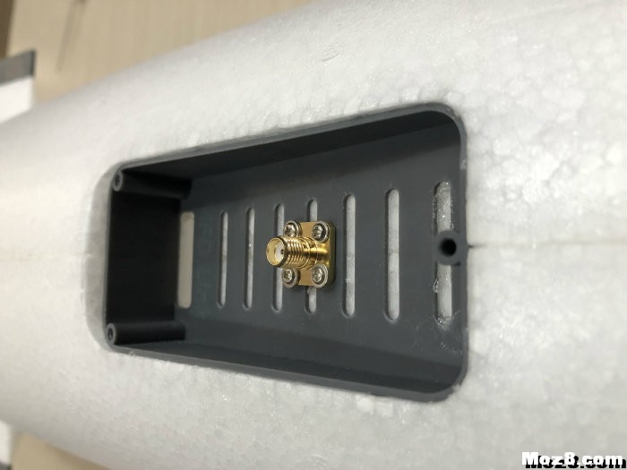

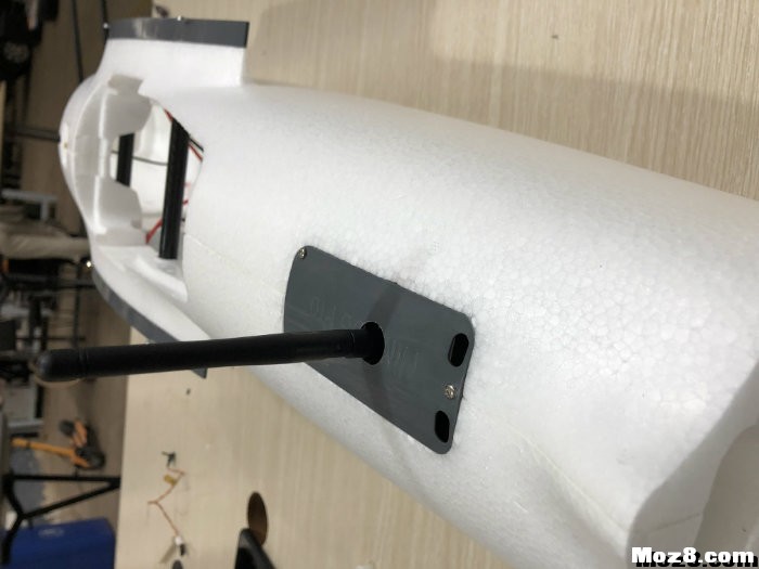

航测的载机当然免不了上差分。前面果子预留的GPS安装位置我就改换成差分天线的位置。尾部预留的数传模块位置我直接做了天线馈线的底座、
MFD果子“Nimbus-pro”(双子星2)完整航测装机攻略-彩云南-OMG 天线,舵机,飞控,电调,电机 作者:彩云南OMG 4056 MFD果子“Nimbus-pro”(双子星2)完整航测装机攻略-彩云南-OMG 天线,舵机,飞控,电调,电机 作者:彩云南OMG 1188
效果很好、天线不用的时候可以随时拧下来、这也方便更换天线或是快拆。

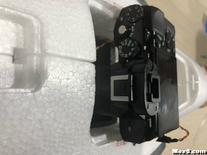

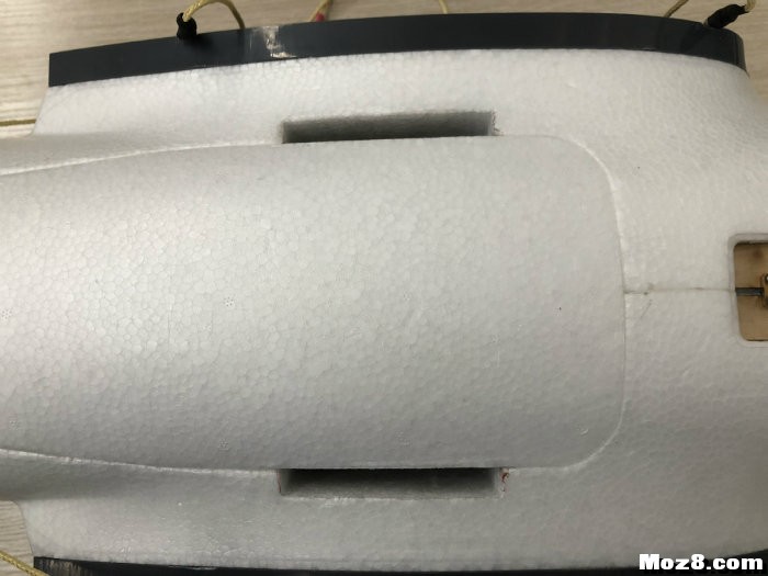

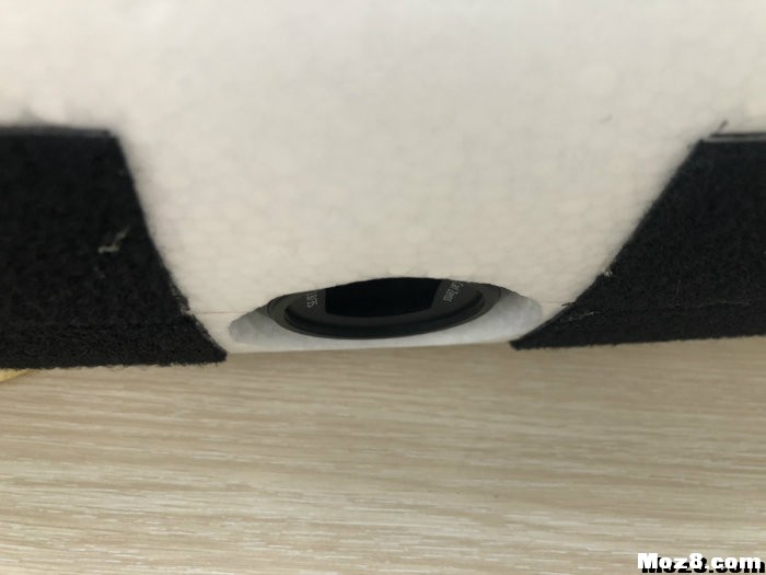

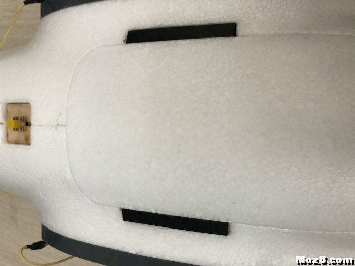

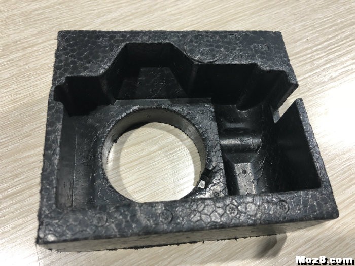

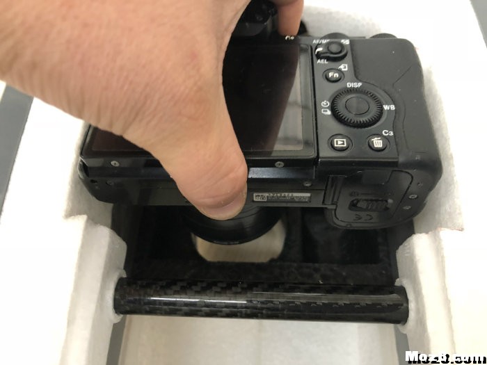

下面重点讲一下相机的安装和改装。虽然内部空间很大、但是我觉得舱口还是预留的比较小、请教了一下果子、他让我放置相机时先竖着放进去、然后再横着安装、我个人觉得比较麻烦、并且我使用了相机专用的泡沫托架。我还是希望相机能够很轻松的放下去。
MFD果子“Nimbus-pro”(双子星2)完整航测装机攻略-彩云南-OMG 天线,舵机,飞控,电调,电机 作者:彩云南OMG 9464 MFD果子“Nimbus-pro”(双子星2)完整航测装机攻略-彩云南-OMG 天线,舵机,飞控,电调,电机 作者:彩云南OMG 7079 MFD果子“Nimbus-pro”(双子星2)完整航测装机攻略-彩云南-OMG 天线,舵机,飞控,电调,电机 作者:彩云南OMG 4748
MFD果子“Nimbus-pro”(双子星2)完整航测装机攻略-彩云南-OMG 天线,舵机,飞控,电调,电机 作者:彩云南OMG 2030

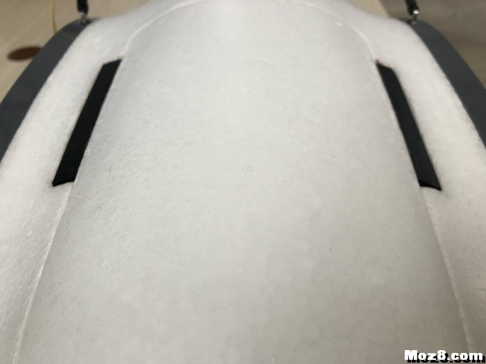

我的相机是SONY-A7R,从图中可以看出、舱口还是稍微小了一些、不能很轻松的放相机、于是我做了改进、切除一部分舱口。这样相机完全可以轻松的放下去、
MFD果子“Nimbus-pro”(双子星2)完整航测装机攻略-彩云南-OMG 天线,舵机,飞控,电调,电机 作者:彩云南OMG 683 MFD果子“Nimbus-pro”(双子星2)完整航测装机攻略-彩云南-OMG 天线,舵机,飞控,电调,电机 作者:彩云南OMG 765 MFD果子“Nimbus-pro”(双子星2)完整航测装机攻略-彩云南-OMG 天线,舵机,飞控,电调,电机 作者:彩云南OMG 7115 MFD果子“Nimbus-pro”(双子星2)完整航测装机攻略-彩云南-OMG 天线,舵机,飞控,电调,电机 作者:彩云南OMG 8175 MFD果子“Nimbus-pro”(双子星2)完整航测装机攻略-彩云南-OMG 天线,舵机,飞控,电调,电机 作者:彩云南OMG 3125 MFD果子“Nimbus-pro”(双子星2)完整航测装机攻略-彩云南-OMG 天线,舵机,飞控,电调,电机 作者:彩云南OMG 8386
改动一下舱口后、相机完美、简单、轻松的放进去、使用了专用托架以后、不仅可以固定好相机、并且镜头也不至于外漏机身底部(要知道这架飞机降落是腹部落地、尽可能的使镜头在降落时不收到损伤)

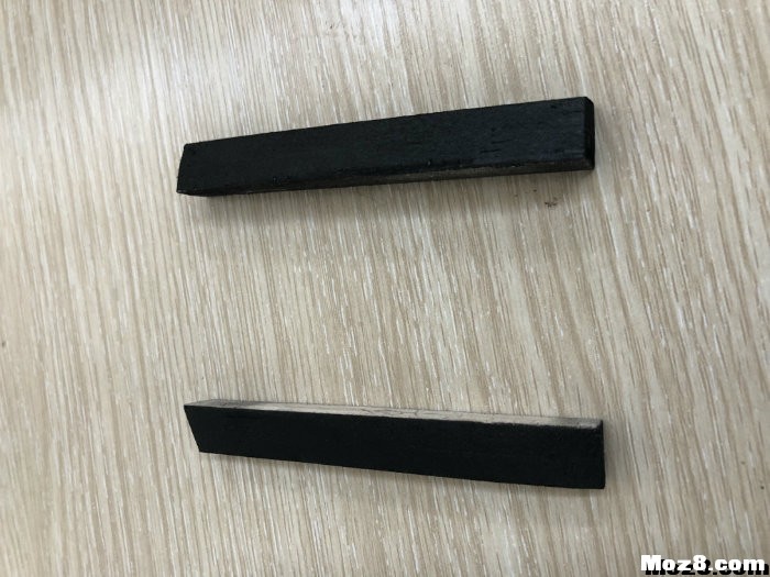

切割舱口后留下不美观的缺陷、我使用了轻木方进行粘接填充(打磨至于机身一样的弧线)这样可以解决外表不美观的问题。这样下点小雨也是完全OK的。轻木上一点颜色、感觉就很漂亮!
MFD果子“Nimbus-pro”(双子星2)完整航测装机攻略-彩云南-OMG 天线,舵机,飞控,电调,电机 作者:彩云南OMG 1008 MFD果子“Nimbus-pro”(双子星2)完整航测装机攻略-彩云南-OMG 天线,舵机,飞控,电调,电机 作者:彩云南OMG 7374 MFD果子“Nimbus-pro”(双子星2)完整航测装机攻略-彩云南-OMG 天线,舵机,飞控,电调,电机 作者:彩云南OMG 9504 MFD果子“Nimbus-pro”(双子星2)完整航测装机攻略-彩云南-OMG 天线,舵机,飞控,电调,电机 作者:彩云南OMG 6189 MFD果子“Nimbus-pro”(双子星2)完整航测装机攻略-彩云南-OMG 天线,舵机,飞控,电调,电机 作者:彩云南OMG 4203
是不是瞬间好看了许多?还比较有线条美。当然更希望果子能够完善一下这里、再开大一点舱口就不用自己DIY啦!

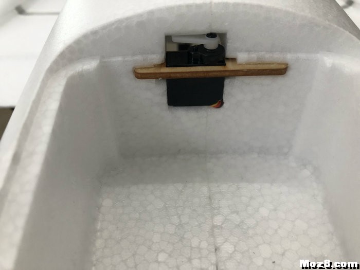

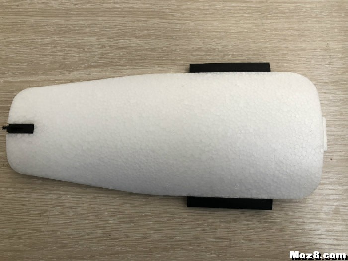

伞舱的安装,这里想给果子提个建议、Nimbus-Pro开伞或者锁住伞舱盖的方式建议改一下,舵机这样内装,如果在不通电的情况下(提前做准备叠好伞想锁住伞舱盖很麻烦、手够不到、并且这样的开伞方式有一定风险导致舵机摇臂在开伞过程中勾住伞绳或者伞布、导致开伞不顺利)

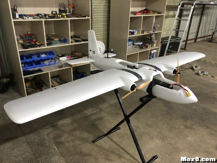

到这里、飞机组装基本完成
MFD果子“Nimbus-pro”(双子星2)完整航测装机攻略-彩云南-OMG 天线,舵机,飞控,电调,电机 作者:彩云南OMG 4684 MFD果子“Nimbus-pro”(双子星2)完整航测装机攻略-彩云南-OMG 天线,舵机,飞控,电调,电机 作者:彩云南OMG 3734 MFD果子“Nimbus-pro”(双子星2)完整航测装机攻略-彩云南-OMG 天线,舵机,飞控,电调,电机 作者:彩云南OMG 8221
数传天线、GPS天线、差分天线全都外置了、该上的都上齐全了。如何?还凑合看得下去吧、关于试飞、飞机性能的问题、敬请大家给于多多回帖支持与鼓励、待天气好转我会尽快公布。。
