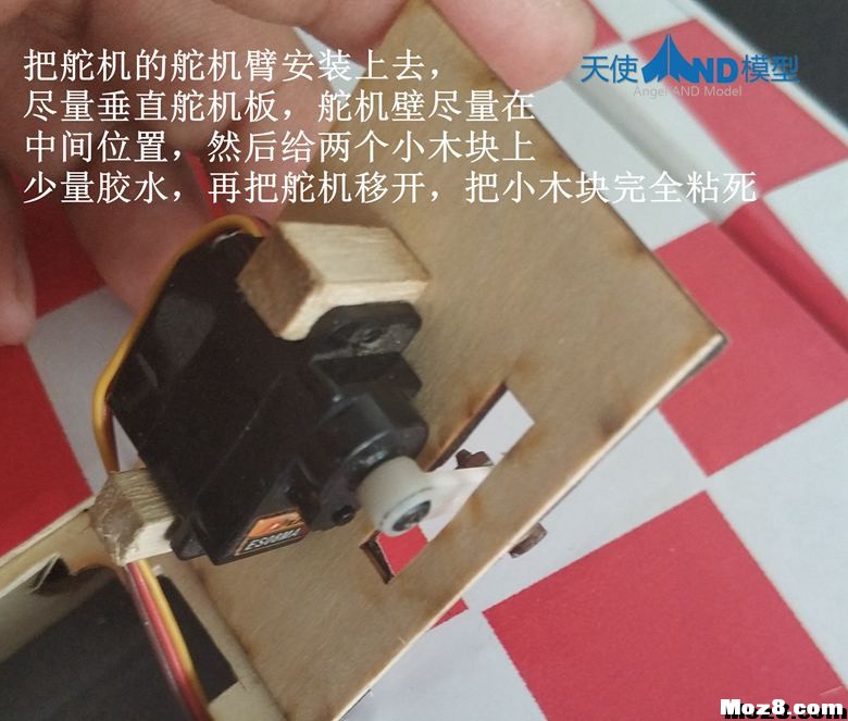

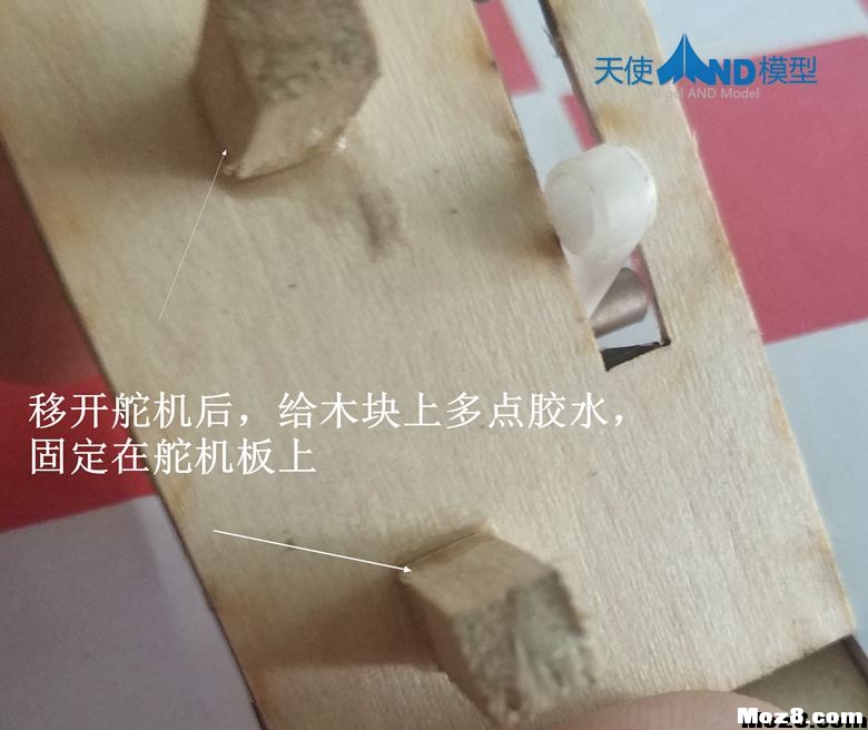

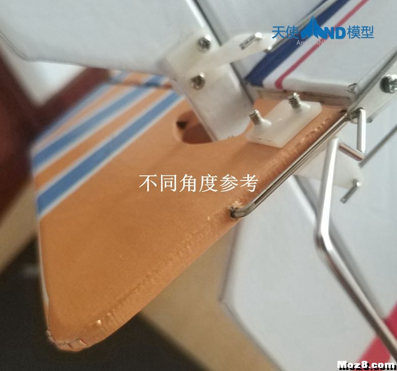

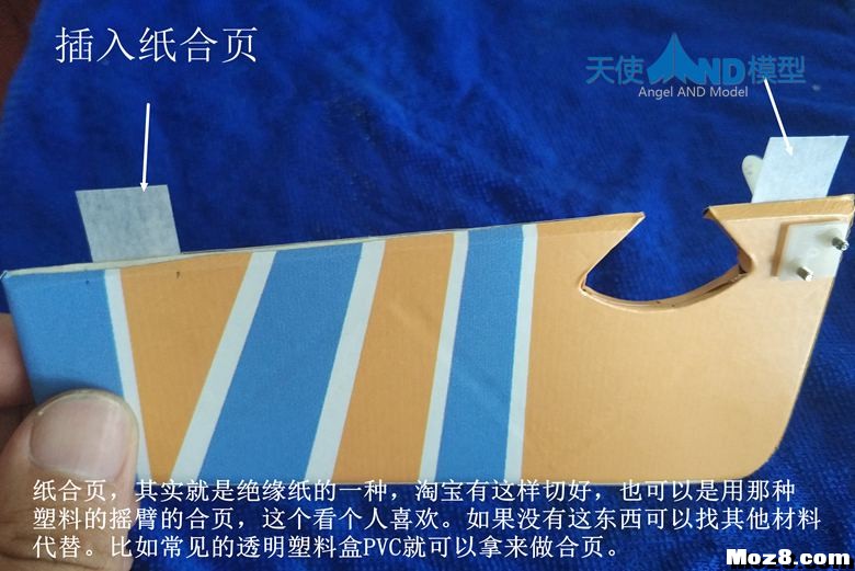

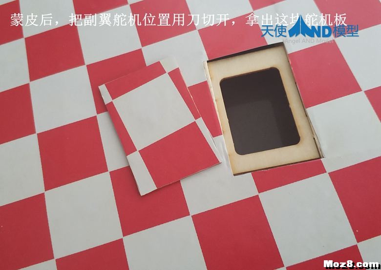

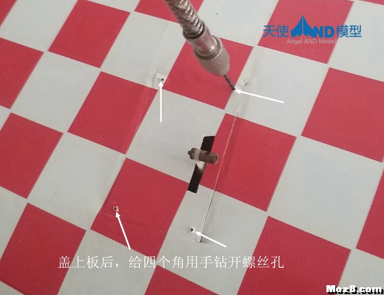

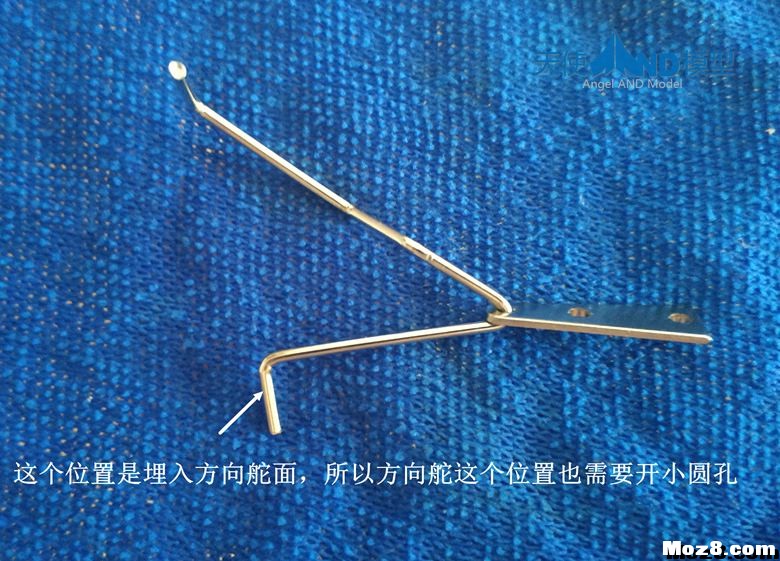

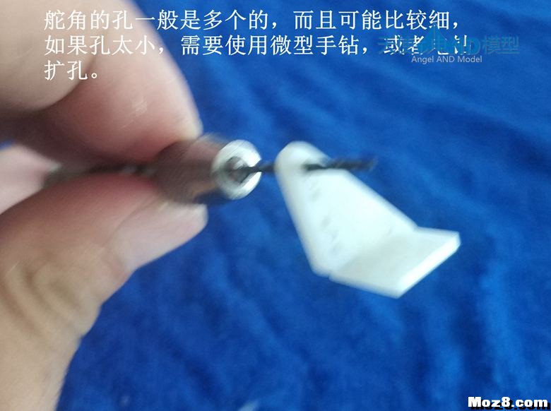

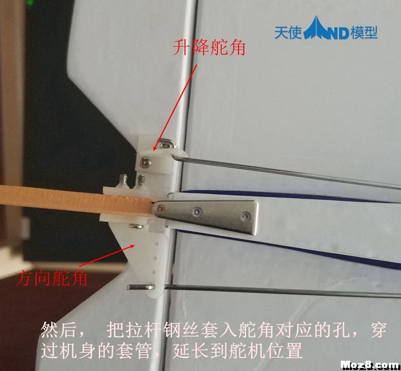

每次总有新手模友来问,舵机怎么安装,舵角怎么用,合页是什么东西。最近刚好在做一个飞机,索性就拍了一些照片,配合图片文字,大家相互交流下。
