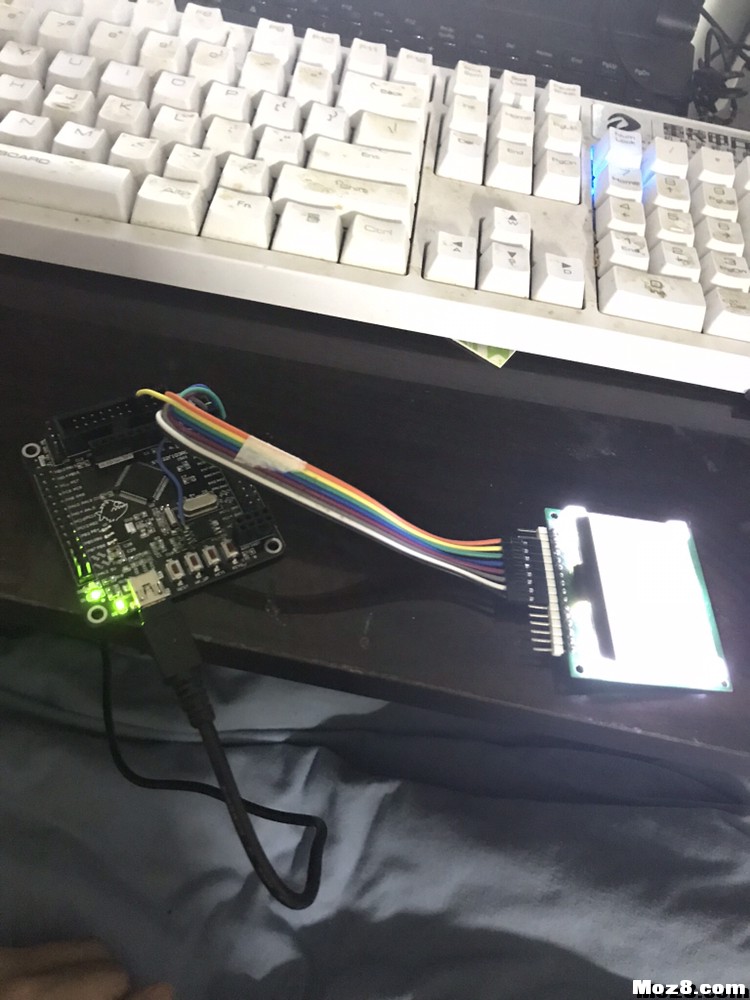

      华科尔D7e一直以来都得到很多大神的恩宠 前有G大 M大 Deviationtx 团队 后面有进行更换MCU升级成U7e非常有潜力
娇小的外形 配和添加的多合一高频头可以玩遍几乎所有的小飞机了
逛论坛很久了 偶尔有出现diyD7e的帖子也加了很多群 但是之后好像都没什么声响
都心怀侥幸的想蹭着别人的车 到头来还是得自己来

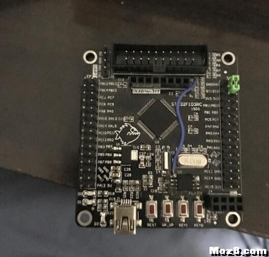

首先是MCU stm32f103rct6  FLASH SST25o16vb
但是d7e用的是NT7538驱动的12864屏幕 找了淘宝 并没有 现在大多数LCD都是st7565的

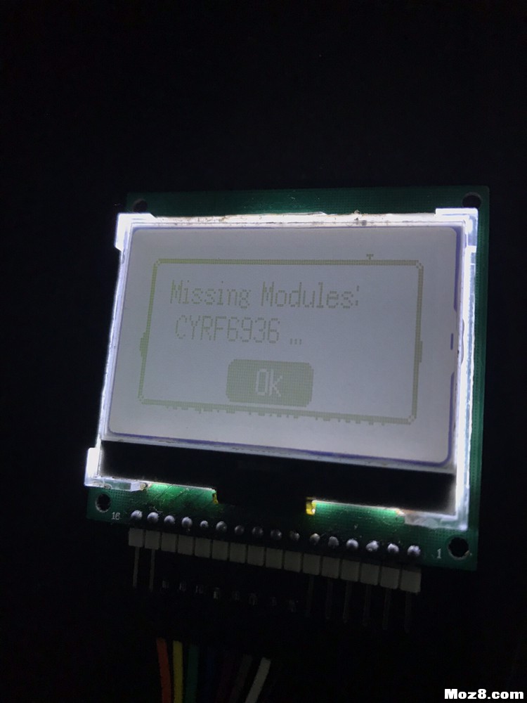

看过别人的帖子 st7565的屏幕可以用 但是现实多少有点问题显示是镜像的 不过好在deviationtx编译环境比较简单 直接用decker 官方也有出教程
而且固件更新也不是很频繁   可以根据自己使用的屏幕自行修改驱动 不但可以支持LCD 也可以支持OLED 程序需要修改

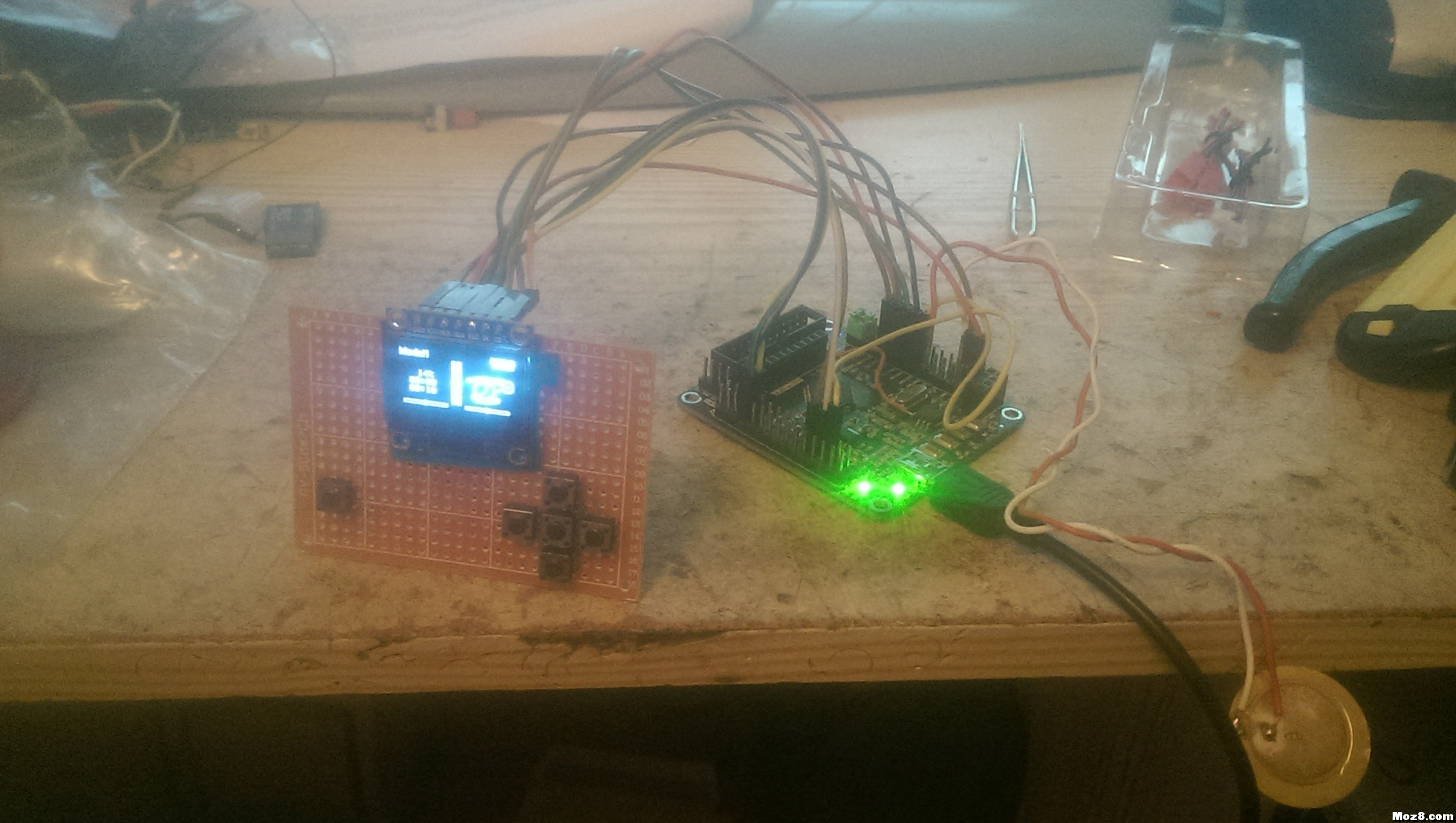

从deviation的论坛上逛了很久 原帖子   https://www.deviationtx.com/forum/7-development/5865-wishlist-for-a-custom-transmitter-board?start=20
DIY 华科尔D7e 华科尔地面站 作者:fanqie123 980
这是老外做的
DIY 华科尔D7e 华科尔地面站 作者:fanqie123 8438
DIY 华科尔D7e 华科尔地面站 作者:fanqie123 5123
还有oled版本的 需要自己修改固件

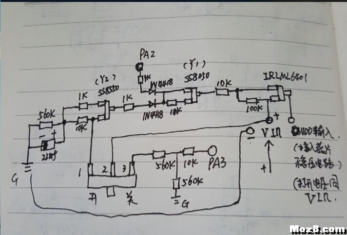

这是电源部分的电路 可以简化一下
先用开发板验证一下
DIY 华科尔D7e 华科尔地面站 作者:fanqie123 6382
DIY 华科尔D7e 华科尔地面站 作者:fanqie123 9768
DIY 华科尔D7e 华科尔地面站 作者:fanqie123 7778
验证无误  画了个板子 第一版  flash的spi画错了 和模块的画反了。。

我也画了一块板子
厉害 看过你的帖子 我再研究 一下能不能把开关电源部分简化一下
发表于 2018-6-13 22:08:42 | 显示全部楼层
我试过直接将A3接地,但是不能保存数据
 楼主| 发表于 2018-6-13 22:24:24 | 显示全部楼层
88秀才 发表于 2018-6-13 22:08 DIY 华科尔D7e 华科尔地面站 作者:fanqie123 4850
我试过直接将A3接地,但是不能保存数据
你a3接地再接一个上拉电阻到bat 试试

发表于 2018-6-15 20:58:29 | 显示全部楼层
可以在hardware.ini中把所有高频头都先注释掉,然后就能直接进系统调试了。
