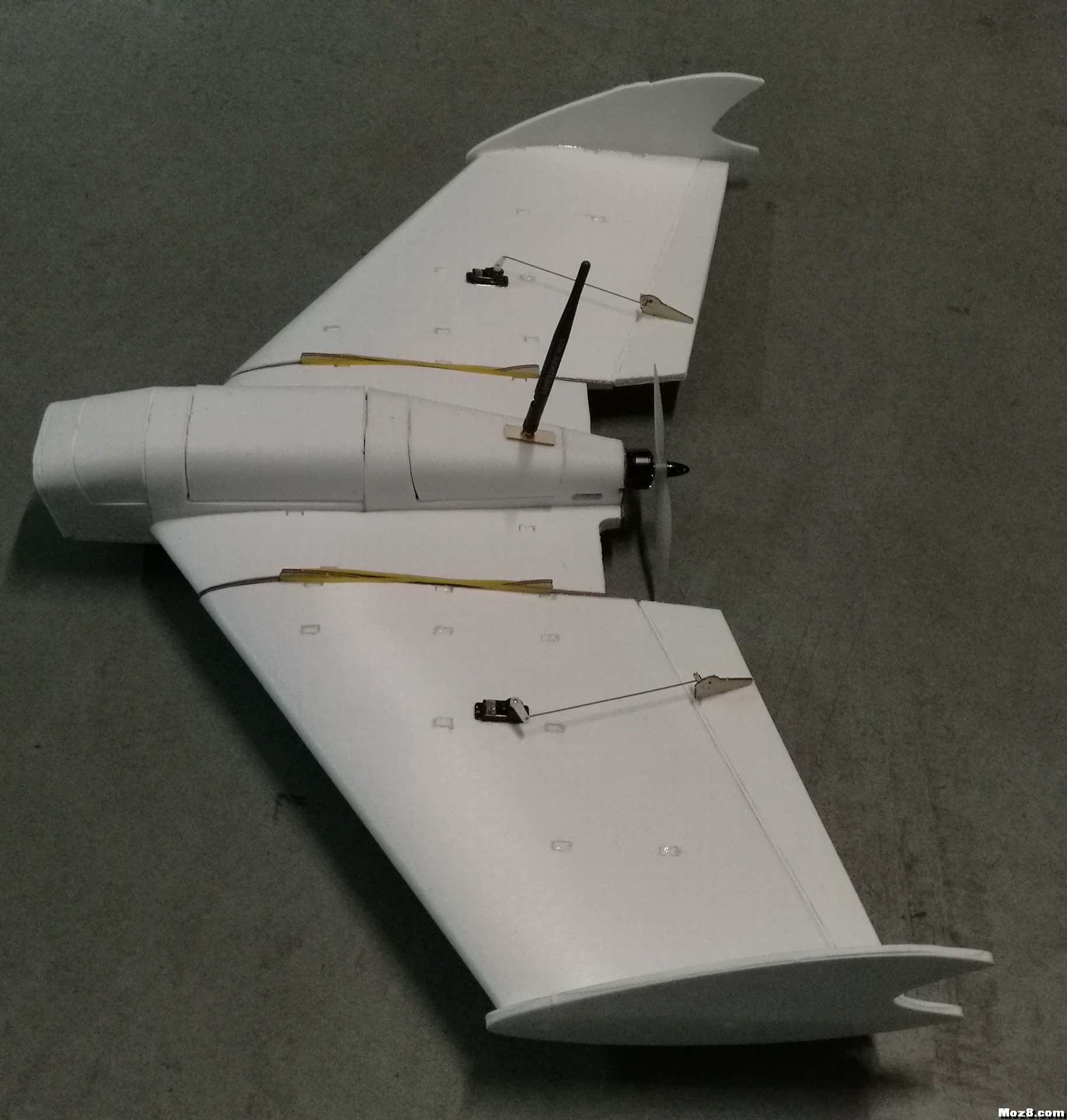

引言:谁说航模级别电动动力组,不能飞远一点、飞久一点?泡沫载机、无刷电机、聚合物电池,也能玩长航时、追求高效率,通过更优化的设备,保证安全飞行的同时,同样能更好的FPV编队、长航时飞行!Team OREA证明给你看!

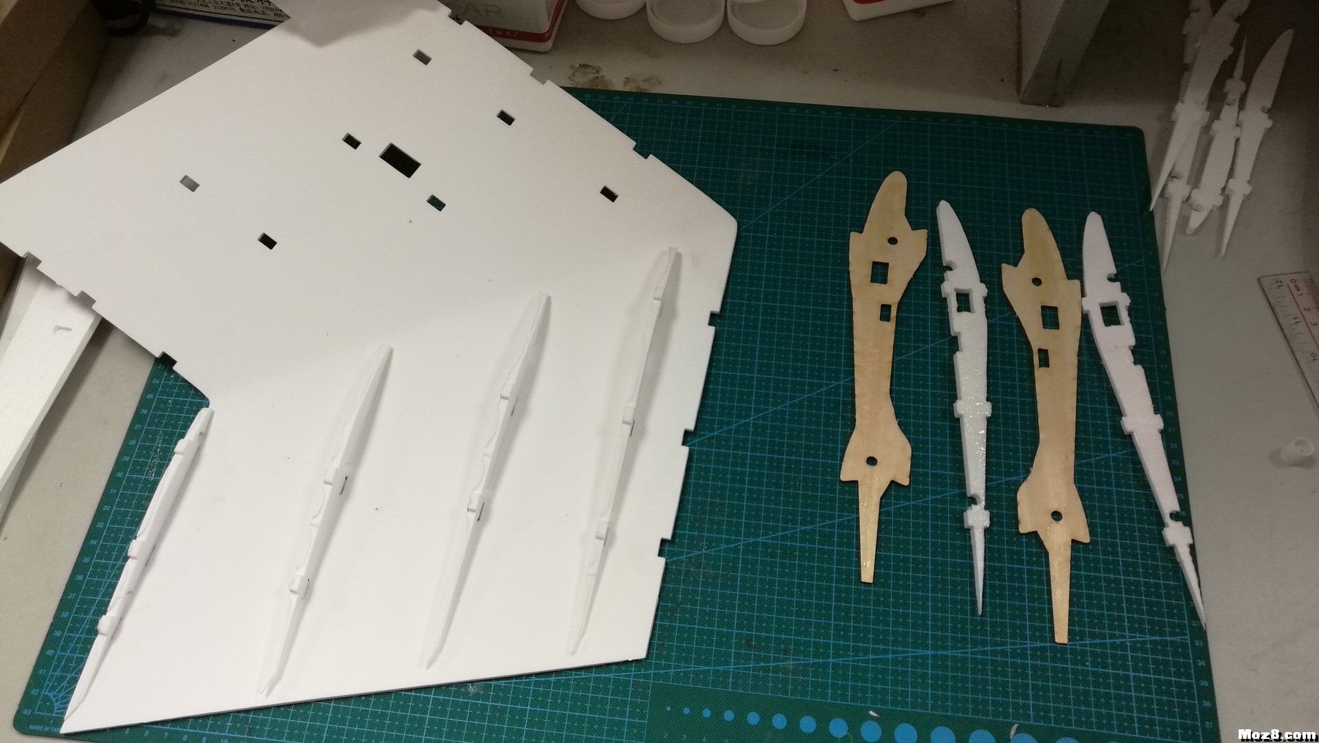

原本打算用Laputa-780-II飞翼参赛,但单带禄来DV最多只能飞40多分钟。
剑旗鱼--固定翼FPV长航时网络PK公开赛 固定翼,电池,图传,飞控,电机 作者:peter33 5348
剑旗鱼--固定翼FPV长航时网络PK公开赛 固定翼,电池,图传,飞控,电机 作者:peter33 4976
剑旗鱼--固定翼FPV长航时网络PK公开赛 固定翼,电池,图传,飞控,电机 作者:peter33 1448

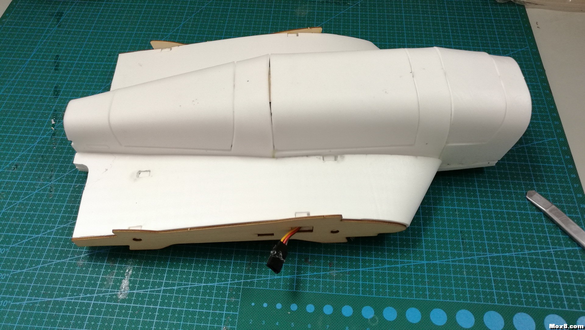

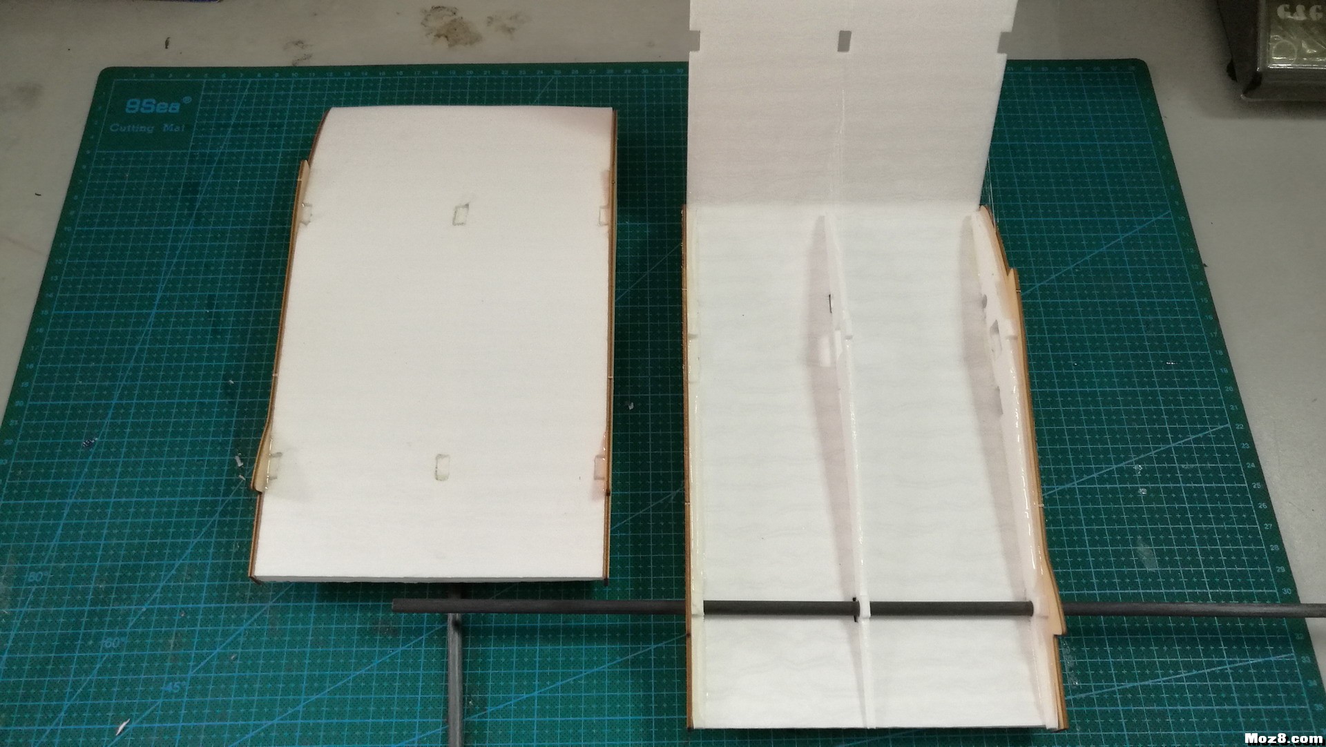

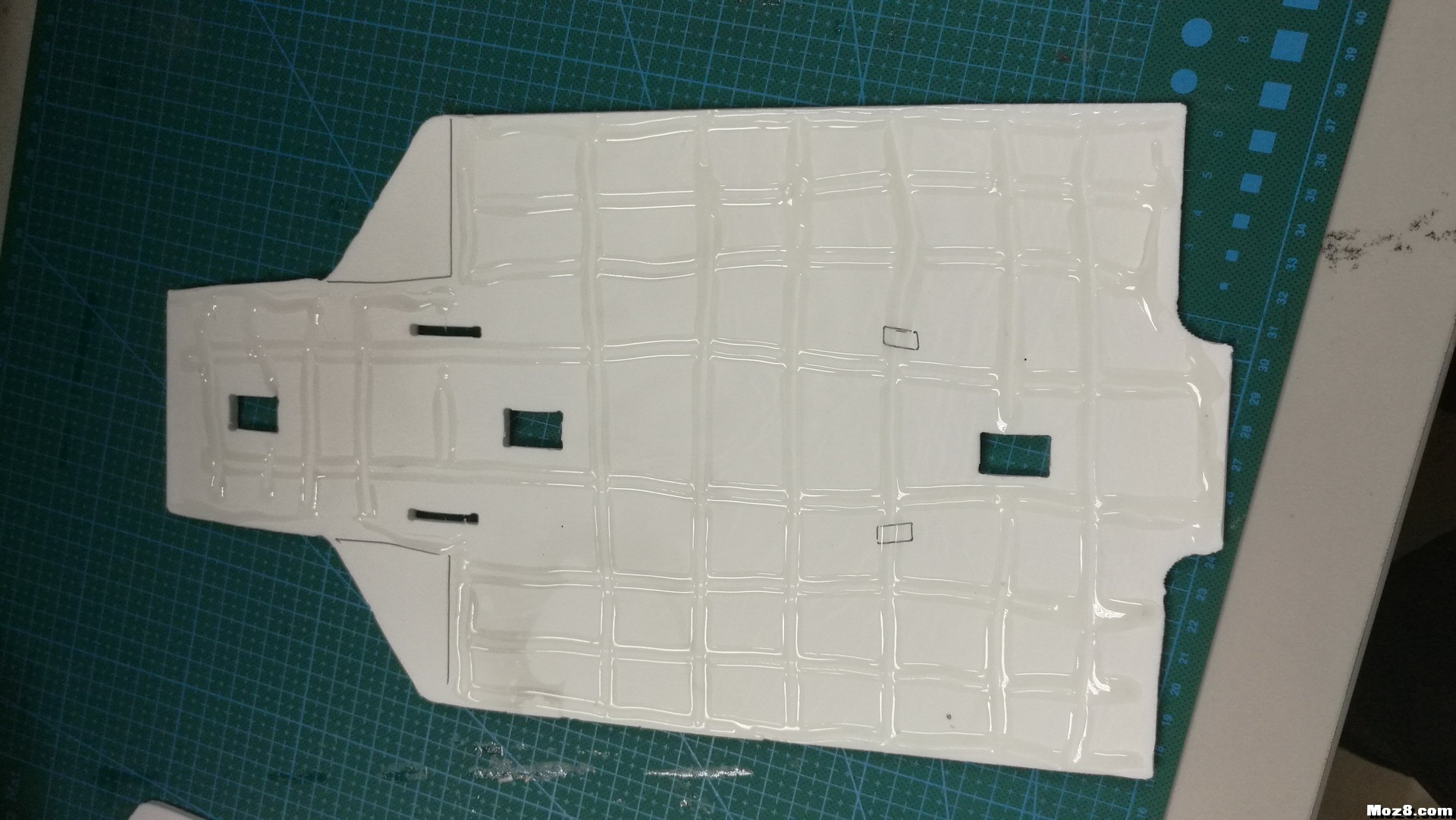

于是魔改,直接加宽主翼。
剑旗鱼--固定翼FPV长航时网络PK公开赛 固定翼,电池,图传,飞控,电机 作者:peter33 146
完成后,翼展从780mm增加到1100mm,整体投影面积从22平方分米提升到29平方分米,可以两电并用了。
剑旗鱼--固定翼FPV长航时网络PK公开赛 固定翼,电池,图传,飞控,电机 作者:peter33 9060
剑旗鱼--固定翼FPV长航时网络PK公开赛 固定翼,电池,图传,飞控,电机 作者:peter33 9203
剑旗鱼--固定翼FPV长航时网络PK公开赛 固定翼,电池,图传,飞控,电机 作者:peter33 8257
剑旗鱼--固定翼FPV长航时网络PK公开赛 固定翼,电池,图传,飞控,电机 作者:peter33 2247
剑旗鱼--固定翼FPV长航时网络PK公开赛 固定翼,电池,图传,飞控,电机 作者:peter33 8341
前置禄来机芯和摄像头,电池仓两块18650的3s1p电池并联,飞控和图传发射置于后舱。
剑旗鱼--固定翼FPV长航时网络PK公开赛 固定翼,电池,图传,飞控,电机 作者:peter33 6400

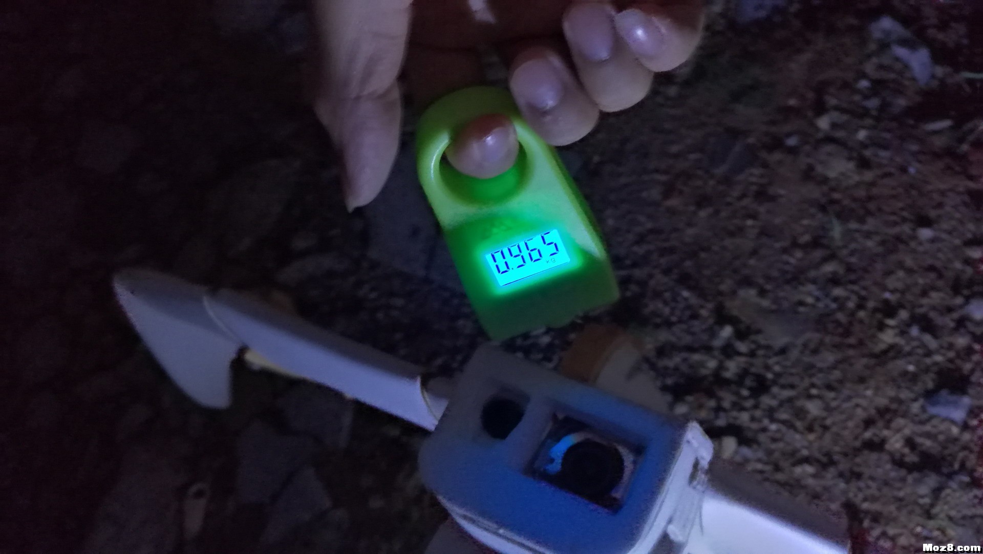

台风过后,6月10日中午,放晴,赶紧飞。
附上配置:
载机:魔改Laputa飞翼,翼展1100mm,投影面积29平方分米,起飞总重965g;
动力:朗宇2207s,kv2100,kingkong平头6寸桨;
飞控:F4 pro v2,刷1.9固件;
电池:18650电池,3s1p,二并;
图传:600mw欧姆威
奉上飞行剪辑VLOG视频:审核后有效飞行时间80分20秒,航程58公里。

他首飞的时候续航更久,这次风太大,算上图传0.6a的空载大概平均电流3.5a吧,前天晚上帮他刷了1.91,电流计都没来得及校准就匆匆忙忙上天了。不过飞机确实太重了,后面改进空间不大。本来打算重新设计机翼来参赛的,可惜1个月的比赛时间太急了。

是啊,我也觉得比较意外。没有风的条件下,43%的油门就能保持巡航。
可能跟飞机高升阻比翼型,以及33g/dm2的低翼载荷有关吧。
但这个动力配置,想飞快就有点吃力了,90公里时速以下慢慢飞还是可以的,哈哈哈。

3000mah,3s1p的18650电池,两块并联,相当于3s2p的6000mah了。
