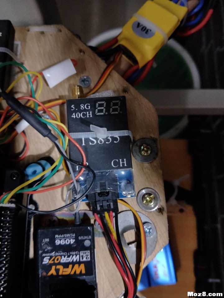

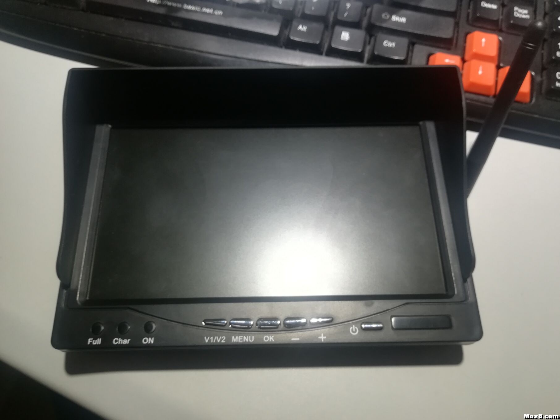

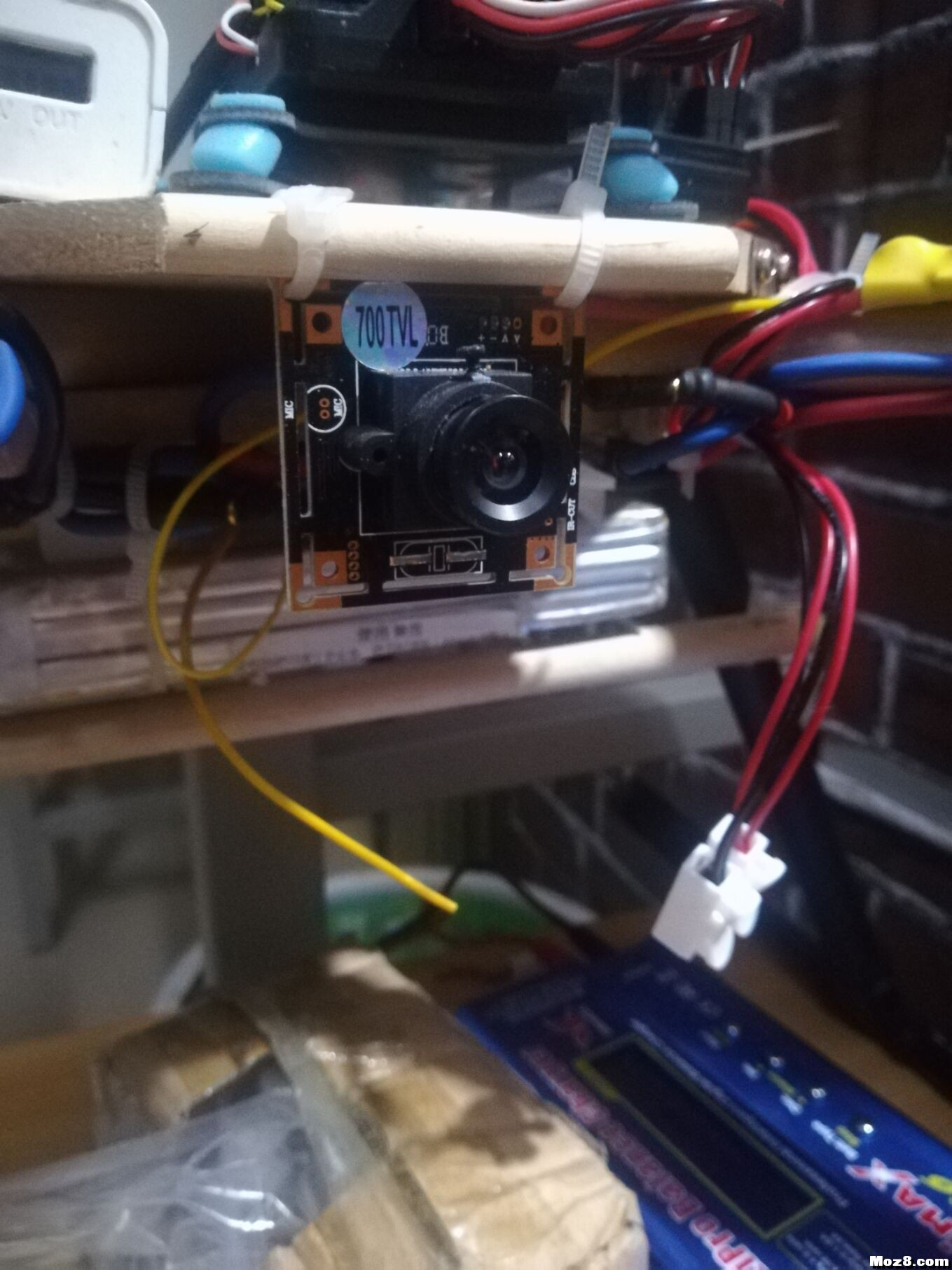

把照片上的图传连接好以后,不管调到哪一个频道显示屏就是没有图像,一直雪花屏,摄像头在淘宝上买的新的,用的12V电,通电以后微微发热,应该是好的,求教各位大佬解决此问题   多谢多谢!

发表于 2018-6-10 21:45:43 | 显示全部楼层
频率调了吗
发表于 2018-6-10 21:55:31 | 显示全部楼层
频率没对上吧

发表于 2018-6-10 22:02:02 | 显示全部楼层
把摄像头和屏幕直连看看摄像头和屏幕是否正常,另外屏幕那个视频输入口一般的电视上都有,还可以把摄像头连电视上看看。
一般频率对摄像头没接对或者摄像头有问题,屏幕那边会从雪花显示变成黑屏
 楼主| 发表于 2018-6-10 22:02:59 | 显示全部楼层
胖胖。 发表于 2018-6-10 21:59
这个看不出问题在哪?
感觉是不是显示屏里自带的接收机不行,得重买一个接收机     但是怕不是接收机的问题  买亏了    两难啊

图传接OSD吗
发表于 2018-6-10 23:58:00 | 显示全部楼层
发表于 2018-6-11 00:06:49 | 显示全部楼层
你发射没接天线,不怕烧了吗
发表于 2018-6-11 06:00:49 | 显示全部楼层
看看线路和接头有没有问题 我之前有个反厂都没搞定 结果是接头有问题

图传烫手吗
