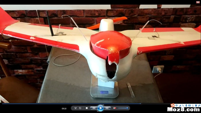

按照比赛要求,手里的载机只有x5勉强符合要求。
锤子FPV--固定翼FPV长航时网络PK公开赛 航模,固定翼,电池,飞控,电机 作者:小白兔斯基 5972
爆一下配置:
白色X5自喷漆涂装加5mm碳杆加强
x2216 kv1250加仿APC 9x6  天行者40A
RC2运动相机加ts5828发射
u22飞控
喵眼aat机载端
3S3p 18650
朋友催我上称称一下,我一称,我%……*&#¥%#果断超1000克,幸好超得不多,赶紧减重
然后就变成了飞控去壳,缓冲棉撕掉,铝护板拆掉,电池换3s2p
再上称,996g

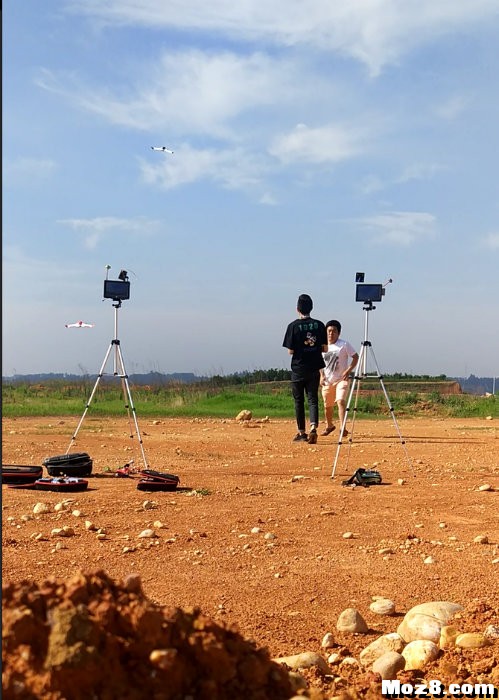

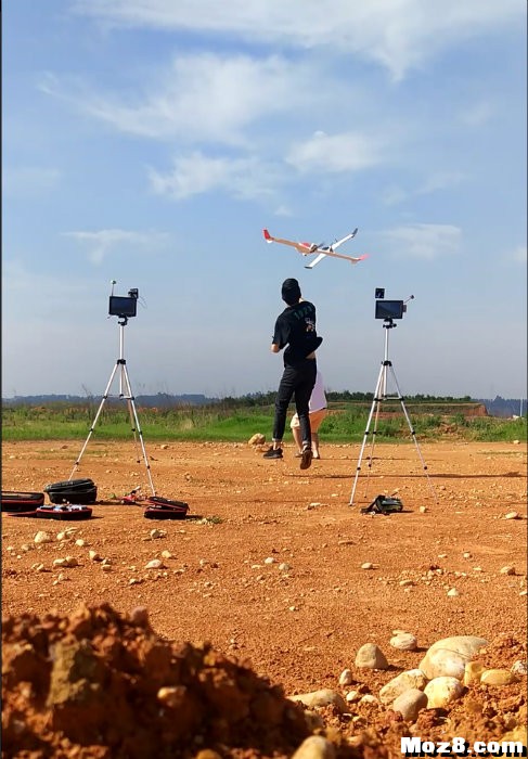

锤子FPV--固定翼FPV长航时网络PK公开赛 航模,固定翼,电池,飞控,电机 作者:小白兔斯基 5637
呵呵,飞去吧
锤子FPV--固定翼FPV长航时网络PK公开赛 航模,固定翼,电池,飞控,电机 作者:小白兔斯基 539
锤子FPV--固定翼FPV长航时网络PK公开赛 航模,固定翼,电池,飞控,电机 作者:小白兔斯基 9619
锤子FPV--固定翼FPV长航时网络PK公开赛 航模,固定翼,电池,飞控,电机 作者:小白兔斯基 8253
锤子FPV--固定翼FPV长航时网络PK公开赛 航模,固定翼,电池,飞控,电机 作者:小白兔斯基 6938
锤子FPV--固定翼FPV长航时网络PK公开赛 航模,固定翼,电池,飞控,电机 作者:小白兔斯基 5175
锤子FPV--固定翼FPV长航时网络PK公开赛 航模,固定翼,电池,飞控,电机 作者:小白兔斯基 5222
航程 44.1km 航时 52分钟 无法观看下面的视频请点这里
我的航时航程由于赶时间没做平衡加上RC2卡屏迫降浪费了一点电量,其实还有进步空间,6个电池留空60分钟完全没问题。
另外X5真的是一款很好飞的机型,除了慢一点点什么都很好,电装也不贵,机舱超大,效率很高,推荐入手。
