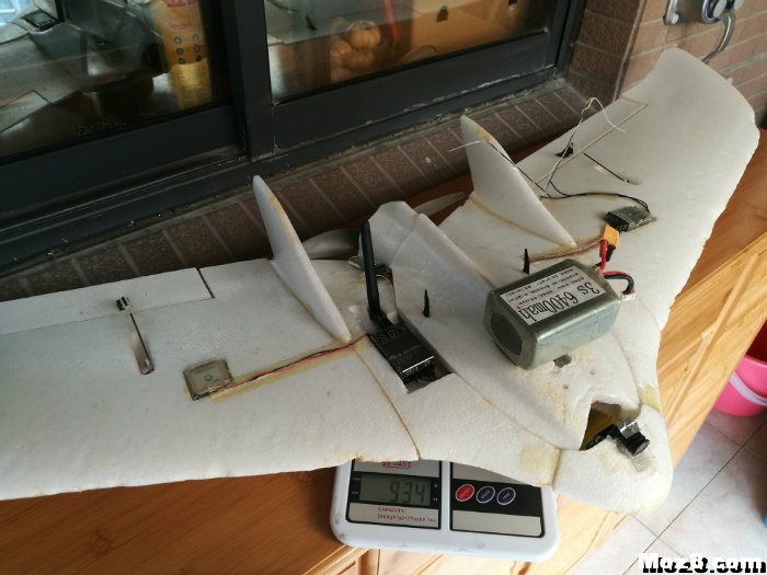

明大大 Team OREA固定翼FPV网络PK公开赛 固定翼,电池,图传,飞控,电机 作者:大明大大咧咧 6037
引言:谁说航模级别电动动力组,不能飞远一点、飞久一点?泡沫载机、无刷电机、聚合物电池,也能玩长航时、追求高效率,通过更优化的设备,保证安全飞行的同时,同样能更好的FPV编队、长航时飞行!Team OREA证明给你看!
手上有C1飞翼,刚好符合参赛要求,翼展120CM
朗宇2216 KV1250  好盈40A 9寸桨(需改垂尾)
U22飞控  Eagle 600mw图传(为符合比赛要求特意换的,本来是Aomway 1000mw)
摄像设备是拆壳808二代,runcam split 返厂中,强行替代,720p 60帧
电池是18650 3S2P  6400mah
还带了个喵眼AAT的机载
目前带电池起飞重量934G,比较飘,4A多可以平飞,就是比较慢,时速45左右。
机子也飞好久了,到处改来改去,挖洞很多,目前是比较符合我需求的配置。
后面换新机涂装就好看了。

续航和航程呢

发表于 2018-6-11 19:33:26 | 显示全部楼层
电池好大一块
 楼主| 发表于 2018-6-11 20:43:02 | 显示全部楼层
taiyangzai 发表于 2018-6-11 19:33 明大大 Team OREA固定翼FPV网络PK公开赛 固定翼,电池,图传,飞控,电机 作者:大明大大咧咧 9435
电池好大一块
有人塞比我这个大一倍的
