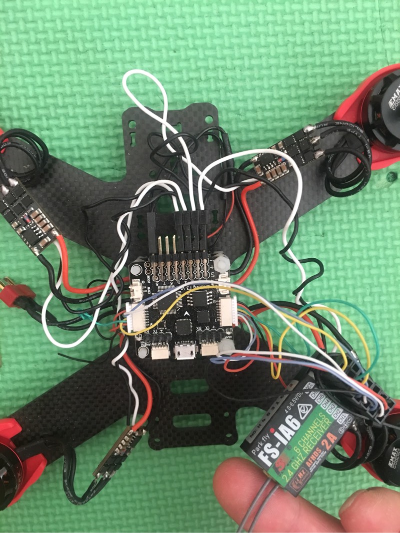

求大神指导,不会调试啊

电调和鸡架之间不绝缘,小心烧了
发表于 2018-6-6 12:14:15 | 显示全部楼层
把飞控的针拔了,直接和电调信号线焊接,不知道你的接收机支持sbus/ppm不,支持的话用sbus/ppm连接接收和飞控的uart2/3,也用焊接,只要三根线(一根信号,一个正极,一个负极)

 楼主| 发表于 2018-6-6 17:50:58 | 显示全部楼层
kaji331 发表于 2018-6-6 12:10 求大神教调试 求指教表情包 作者:小张丶 4312
电调和鸡架之间不绝缘,小心烧了
嗯嗯,但是我把遥控器恢复出厂设置了,现在都解不了锁了,可以开视频教我吗

小张丶 发表于 2018-6-6 17:50 求大神教调试 求指教表情包 作者:小贤 8431
重新对码,然后进入地面站在设置一遍遥控器
