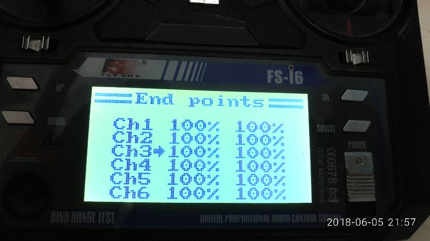

发表于 2018-6-5 21:57:59 | 显示全部楼层
珠穆朗玛之巅 发表于 2018-6-5 21:42 穿越机要调出解锁后螺旋桨就有怠速是在哪里调呢? 穿越机,遥控器,螺旋桨参数,什么是怠速 作者:让梦随心飞 4881
请问遥控器设置那个位置呢
i6默认的行程差不多可以解锁啊,你是不是没重新对频?

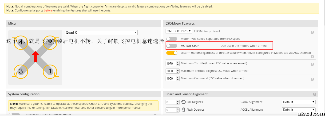

发表于 2018-6-6 07:10:57 | 显示全部楼层
穿越机要调出解锁后螺旋桨就有怠速是在哪里调呢? 穿越机,遥控器,螺旋桨参数,什么是怠速 作者:ezk 8575 这里 如果华科用CF我就不找图片了

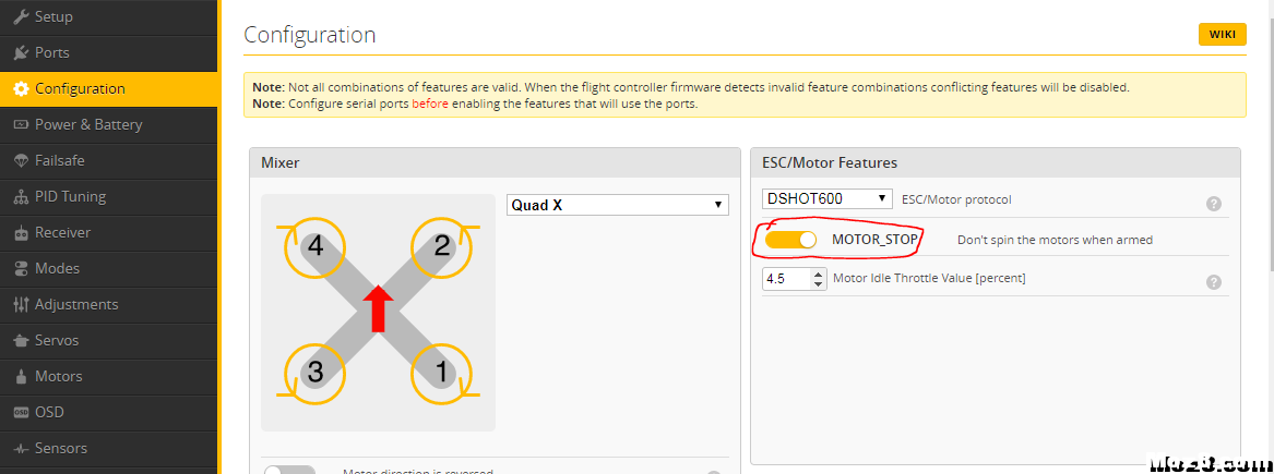

发表于 2018-6-6 12:26:49 | 显示全部楼层
ezk 发表于 2018-6-5 21:11 穿越机要调出解锁后螺旋桨就有怠速是在哪里调呢? 穿越机,遥控器,螺旋桨参数,什么是怠速 作者:Rcfans123 3607
和airmode 无关
那就是把motor stop关掉设置怠速值

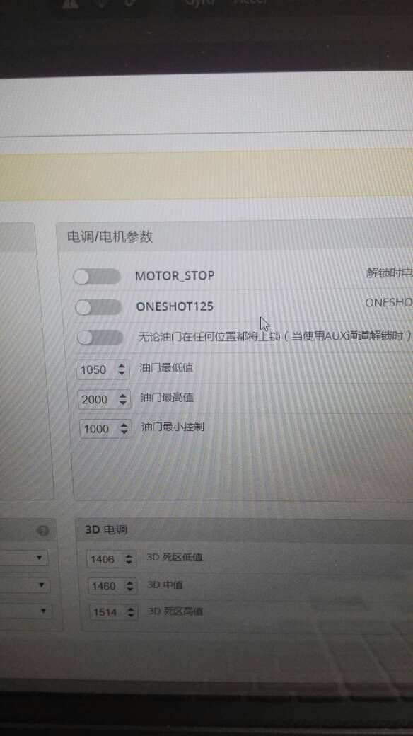

 楼主| 发表于 2018-6-6 16:20:28 | 显示全部楼层
ezk 发表于 2018-6-6 07:10 穿越机要调出解锁后螺旋桨就有怠速是在哪里调呢? 穿越机,遥控器,螺旋桨参数,什么是怠速 作者:珠穆朗玛之巅 3083
这里 如果华科用CF我就不找图片了
请问一般解锁怠速油门值设置到多少啊。

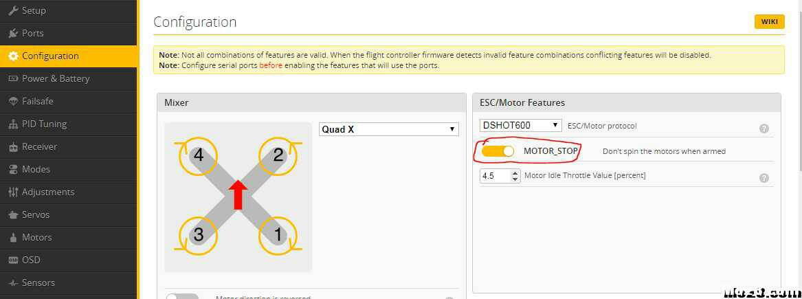

发表于 2018-7-24 23:10:36 | 显示全部楼层
你好!我的华科尔R110也想设置怠速!不知你的设置好了吗?是必须用CF吗?十分感谢!
发表于 2018-7-24 23:17:06 | 显示全部楼层
还有!是不是12楼发的图上的红圈里的按键打开就行了?
