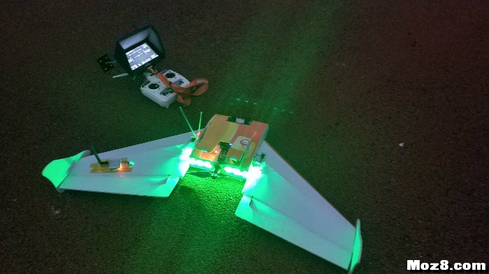

来说说最新的配置:
电机:郎宇2216 1250kv、
螺旋桨:9060apc桨
电调:40a好盈天行者
电池:3s2p18650电池
舵机:银燕数字金属舵机
飞控:RTW飞控
图传发射:博亚微tx602图传(600mw)
遥控器:华科D10+sbus接收机(最远实测过4.2km,注意天线摆放的位置都能达成)
录制:小蚁相机
FPV摄像头:38块钱的小型摄像头
这个配置飞行下来31分钟,请看DVR视频(起飞前用了2分钟调整,最后显示33分钟)
